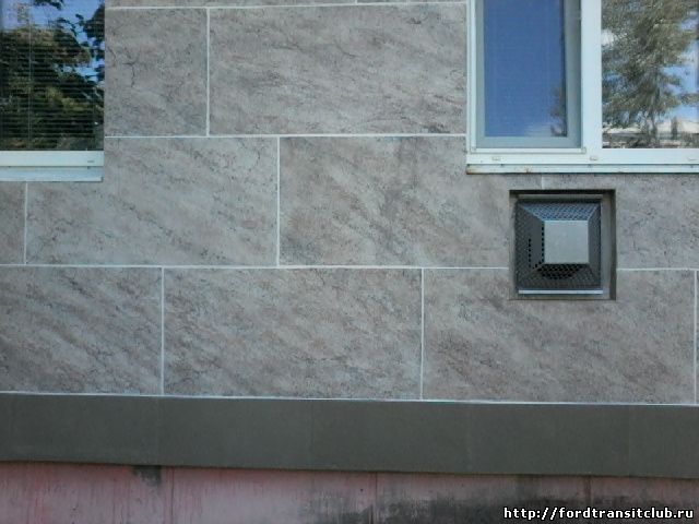

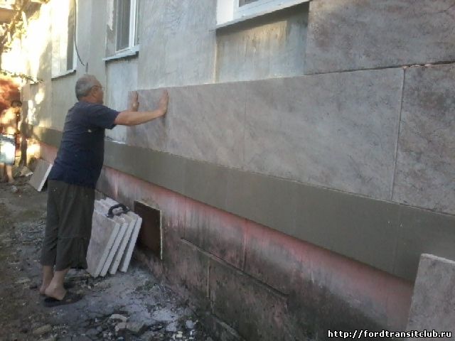

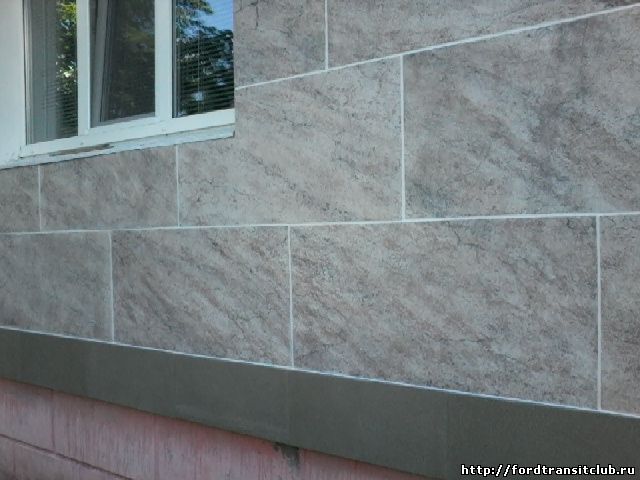

А я вот занимаюсь...тоже, понимаешь, хобби! cranky Сразу с соседом договорился прогнать две трехкомнатные квартиры от одного подъезда до другого. Надеюсь зимой оценить свою забаву по достоинству!!!

петрен, Симпатично смотрится. А что это под окном на 2-м фото? Какая-то вентиляция?
Это выход от котла, у меня индивидуальное отопление - когда хочу тогда и включаю иои не включаю. У нас в городе был момент когда Теплосеть скурвилась и люди потребовали разрешить индивидуальные котлы, местная власть дала добро, потом пожалели - много людей (не большинство конечно) установили себе такое отопление, а Теплосеть поняла сколько клиентов они потеряли. cranky
У нас утепляются прежде всего те кто установил себе такое отопление - экономия газа налицо при индивидуалке, а ещё и плюс утеплился.

lol Привет, Серега! Пока свою и соседа квартиру делаем...а дальше видно будет! cranky Задумки есть по совершенствованию плит и их размерам, по снижению себестоимости. Уже прибегали утепляльщики посмотреть, интересовались ценой и из чего я такую красоту сделал...прикольно наблюдать за их профессиональной ревностью! haha ...но успокаиваются когда узнают что это я свою квартиру делаю...но это пока свою!...а так выходит что по этой технологии получается дешевле сделать, и ещё плюс в том что монтаж такого утепления может сделать даже дилетант, не прибегая к услугам спецов - вот это как раз спецов и напрягает!

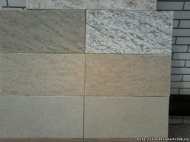

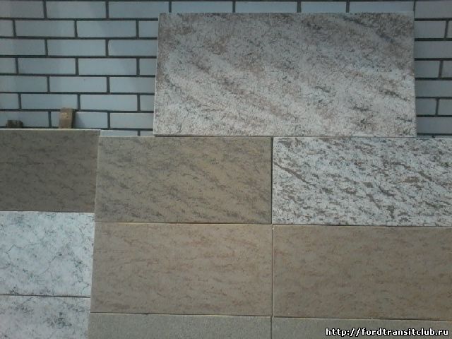

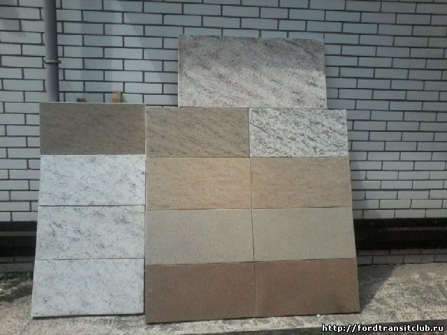

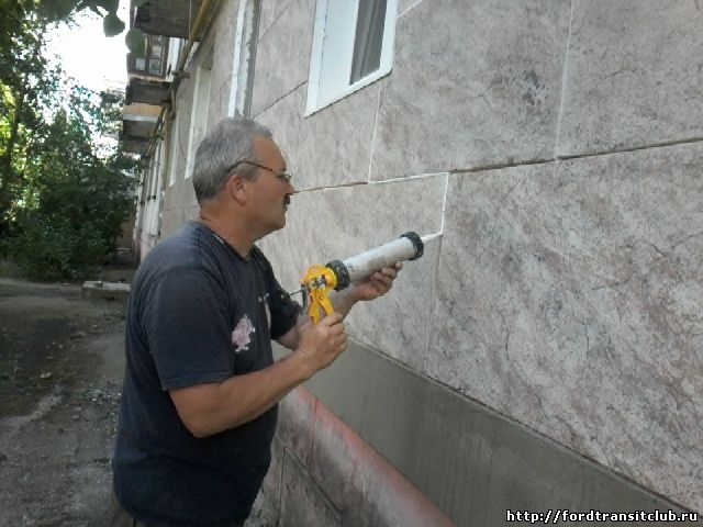

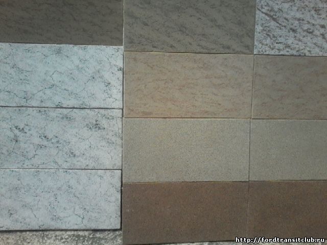

Наконец-то я закончил утепление на квартирах...блин, так увлекся этим, что наделал разных образцов - может кто-то решит заказать?!...может хобби перерастет в бизнес?! cranky

петрен, хоть бы описание дал - шо это за плиточки?
петренДата: Понедельник, 30.07.2018, 19:48 | Сообщение # 721
Сообщений: 635
Цитата mykola ()
шо это за плиточки?
если коротко, то листы 1000х1000 пенопласта режутся на размер 500х1000 или хорошо кроятся под размер 330х660 и затем на них наносится эластичная штукатурка (её я сам себе сделал, потому как заводская дорогая), далее декорируется разными вариантами от элементарного раскрашивания до мозаичной штукатурки, затем эти плиты можно клеить на стену с помощью клей-пены, швы расшиваются подобным раствором - в итоге имеем на стене утепление из пенопласта с законченным декоративным покрытием, не выполняя на стене штукатурных работ. Такие плиты производятся уже давно разными фирмами, но цена высоковата...я всё сделал сам и мне это обошлось с учетом монтажа менее 10$ за кв.м. и плюс имею оригинальный внешний вид фасада.

Так выглядит с цоколем
