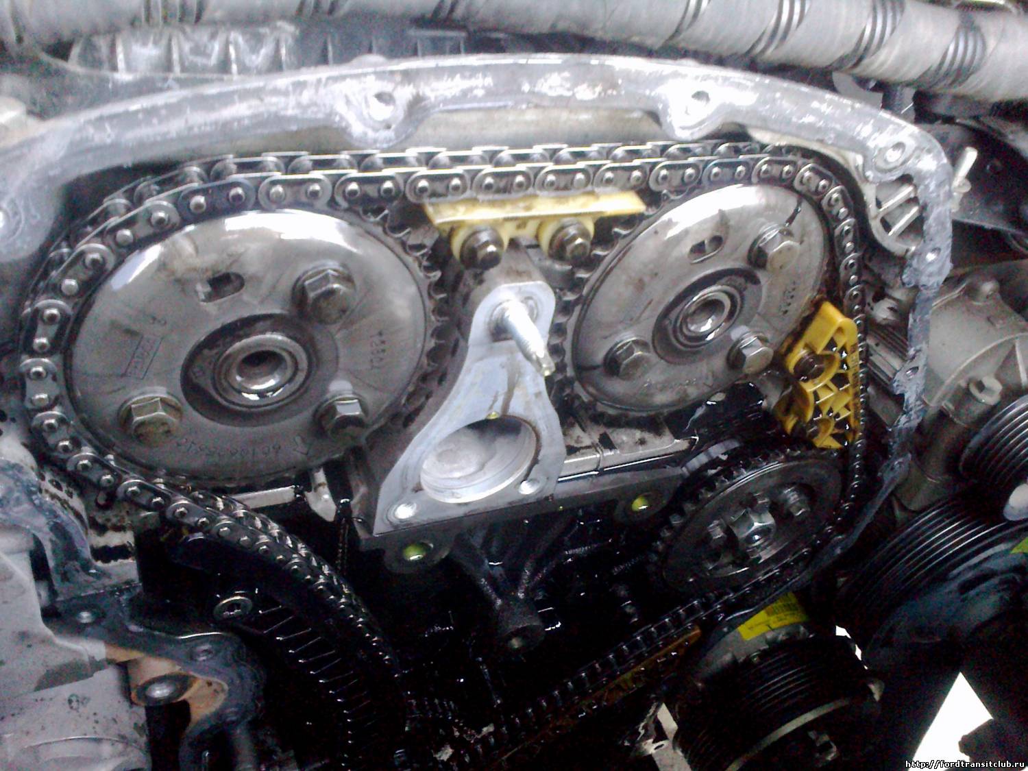

Начну понемногу. Коробка передний привод (задний привод я не знаю у меня его не было) Золотой фиксатор пальца сателлитов. http://mikrob.ru/viewtopic.php?f=247&t=125883 Следующая, перескакивание цепи, она перескакивает только в одном месте это впускной распредвал, обратите внимание как делали с 2000 и до 2009, там где вставлен ключик вот тут она и перескакивает а после 2009 года стали делать так убрали этот зазор

Как устранили не доделку перескакивании цепи, очень просто фотки этой у меня нет не фоткал, это был экскримент smile но как обычно поучился, рисовать на фото не могу, не научился, расскажу; взяли алюминиевую пластину толщиной 8 мм вставили её там где провал, на фото где ключ вставлен, просверлили 2 отверстия и закрепили её там на болты, один приезжал на ремонт ему поставили эту пластину, у него цепь уже перескакивала, потому что оборвало болты на успокоителе, повторилось опять с болтом, но цепь уже не перескочила.
