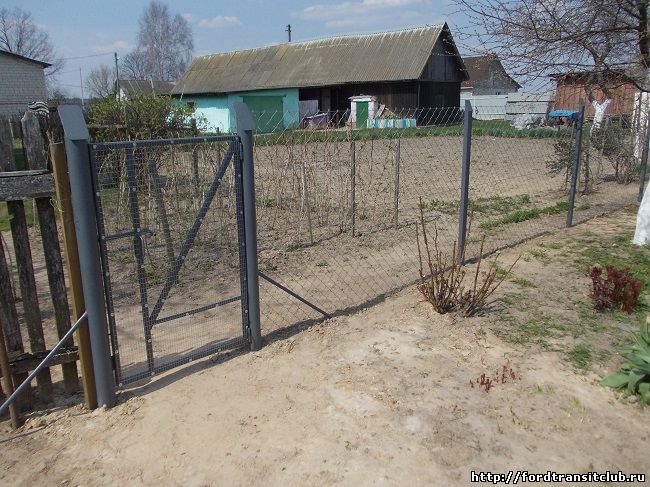

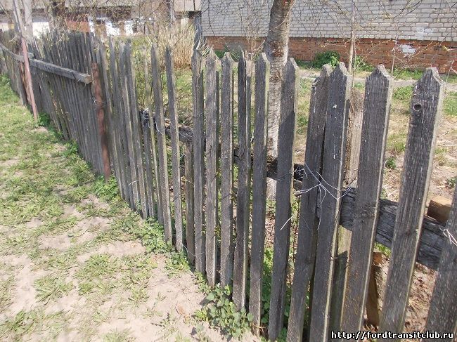

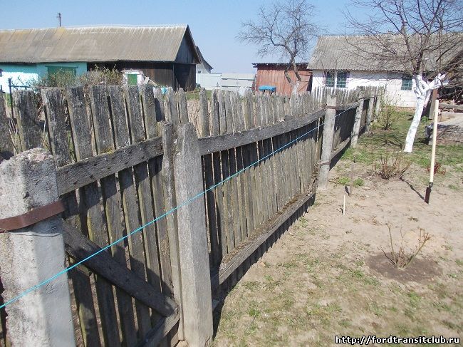

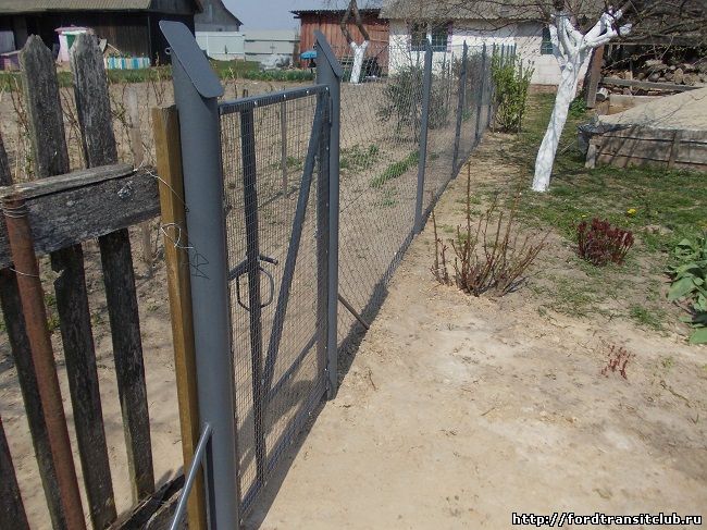

работами к строительству забора- точнее его замене. Тянуть больше нельзя- старый падает к соседям yes .
Ну вот, что хотел- поставил... То, что совсем пАдало...Остальное - скорее всего в следующем году...

Вверху- как было, снизу- как стало. Но камера приукрашивает старый забор- там вообще труха была...

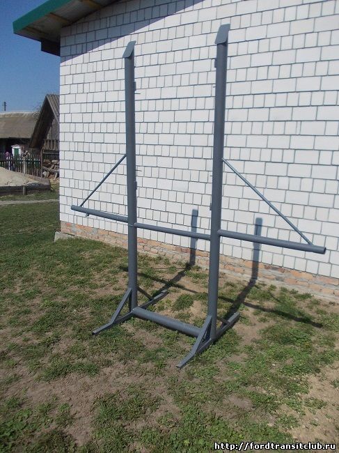

Это калиточный блок. Был закопан ниже горизонтальных труб на глубину 1.3 м
Серьёзная конструкция,однако! ok

тимыч, Я помню, что ты выкладывал фотки забора из сварной сетки...Думал я над этим. Цена рябицы, которую я использовал, 15 баксов за рулон. Ячейка 50*50, высота 1,5м, длина 10м, толщина проволоки- 1,8мм. Сварная сетка у нас дороже, да и на тот момент была в продаже только высотой 1м....Её труднее натягивать, чем рябицу, да и если пропустить трос, а потом его натянуть, то сетка будет волнами....ИМХО.

Димарик, У нас:
сетка 50*50*1,6 оцинкованная (1500*50 м.) 3 900р (~55$)
Сетка 50*50*1,8 оцинкованная (1500*25 м.) 3 225
Мне с такой сеткой показалось проще работать,чем с рабицей.
