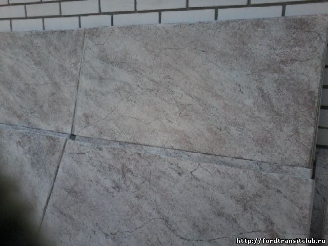

петренДата: Понедельник, 04.06.2018, 16:34 | Сообщение # 901
Сообщений: 635
А это сегодня раскрашивал термопанели для утепления квартиры

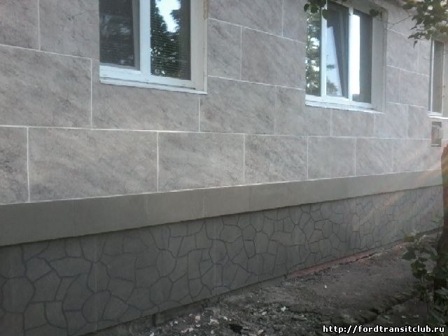

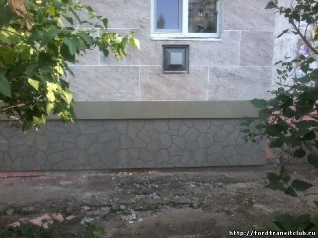

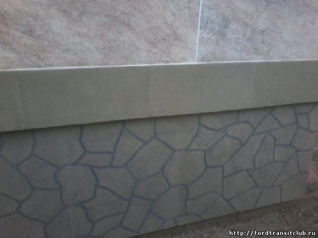

Сегодня закончил заниматься цоколем...осталась мелочь - откосы на окнах, но то уже можно и потом, до зимы сделаю, основную работу (не спеша, не отвлекаясь от бизнеса) я сделал.
Прикрепления: 2701420.jpg (56.9 Kb) · 6672666.jpg (35.4 Kb) · 5357367.jpg (43.0 Kb)

ДимарикДата: Воскресенье, 08.07.2018, 22:21 | Сообщение # 911
Сообщений: 4727
петрен, симпатично! respect Вот ещё бы общее фото дома, для сравнения- как было и как стало....

петренДата: Понедельник, 09.07.2018, 20:35 | Сообщение # 913
Сообщений: 635
Поверьте - было ужасно...мы когда цоколь готовили под поклейку, то пришлось отслоившиеся коржи отламывать, раствором выравнивать, обрабатывать биозащитой, чтоб плесень и мох не росли, потом раза три грунтовкой всё это покрывать, потом ещё акриловой гидроизоляцией...зато теперь красота - народ мимо идет и смотрят-любуются! smile

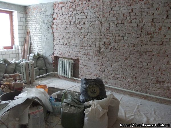

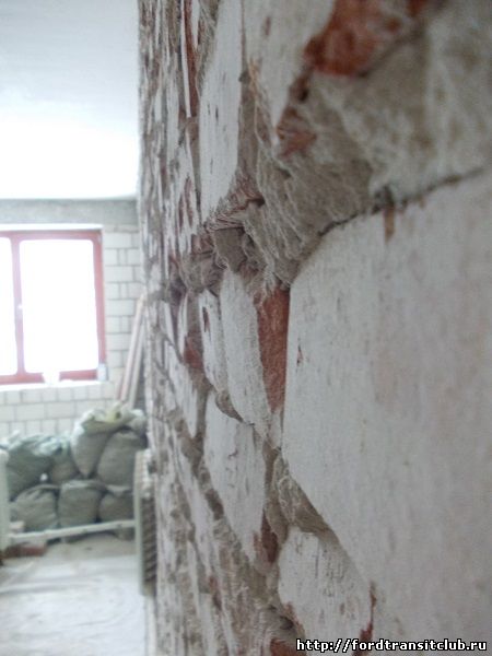

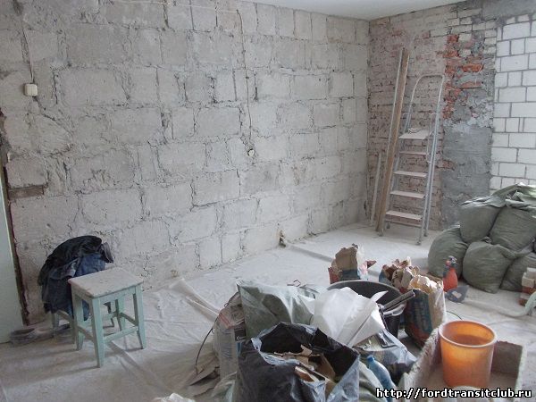

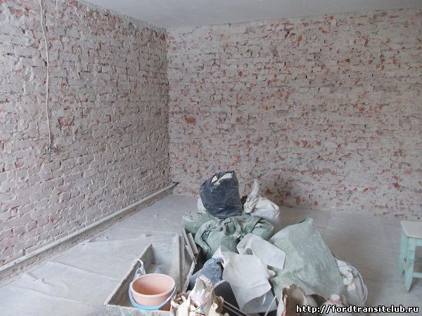

Наконец закончил сбивать штукатурку в одной из комнат. Дело непростое. Не в плане усилий, а в плане концентрации пыли....Врагу не пожелаю....Можно было намочить, но там несколько слоёв обоев было- геморно...
На нижнем правом фото постарался запечатлеть качество кладки- слепой ровнее сложит yes
Ох ё!
cranky haha

nafanya59Дата: Среда, 30.01.2019, 16:17 | Сообщение # 916
Дом какого года постройки?
ДимарикДата: Четверг, 31.01.2019, 21:55 | Сообщение # 917
Сообщений: 4727
Точных данных нет. Где-то 1975...
nafanya59Дата: Пятница, 01.02.2019, 20:37 | Сообщение # 918
Для тех лет, это нормально, вся кладка выравнивалась толстым слоем штукатурки biggrin
