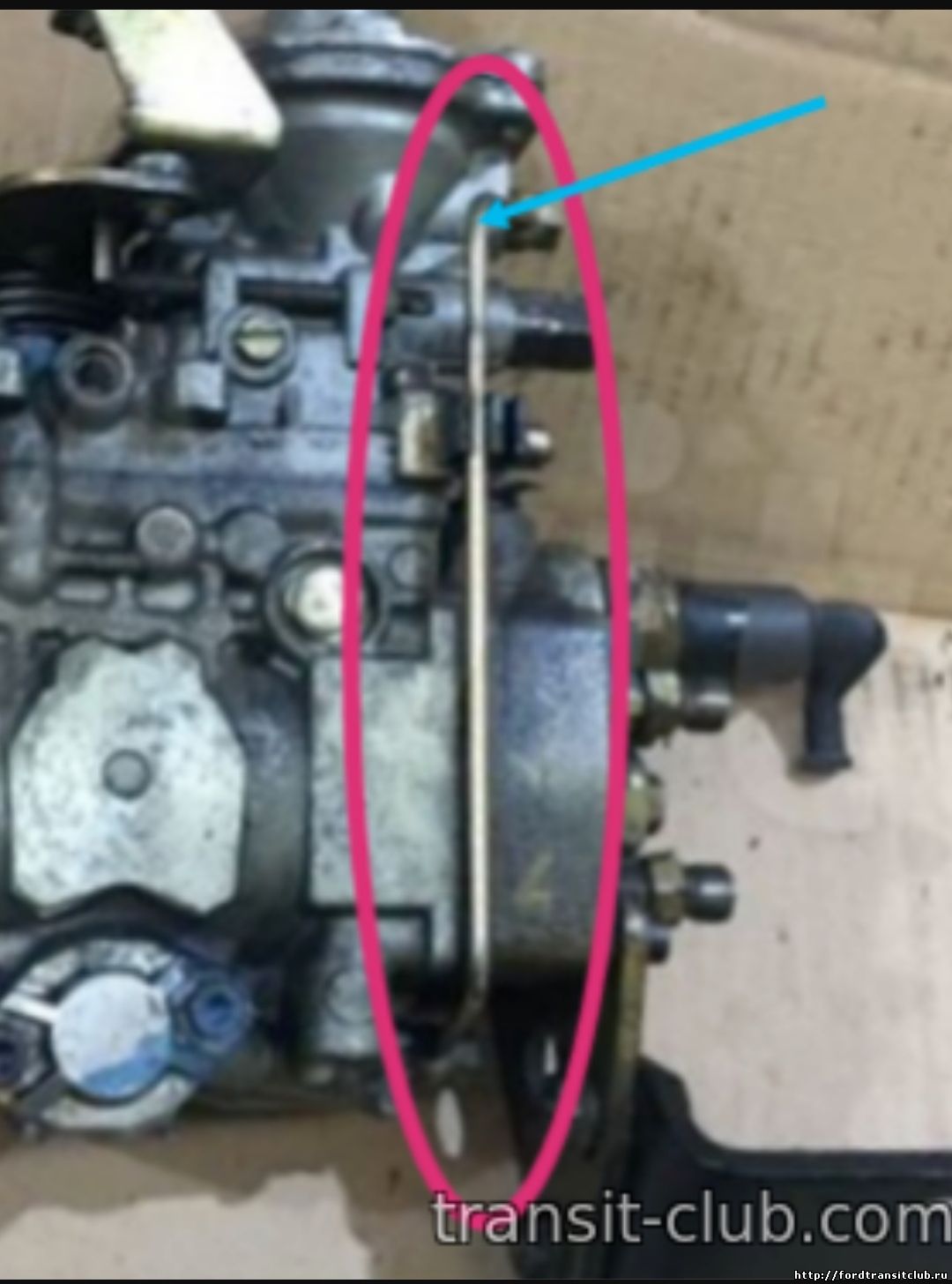

Доброго вечера! Ребята очень нужна помощь! Поломался на трассе М4 из Москвы в сторону Воронежа, заправка Роснефть адрес;443км трассы Дон
Лопнула трубка высокого давления на ТНВД она находится с зади корпуса ТНВД со стороны двигателя, тоненькая алюминиевая, насос бош машина 1995г. Наводку на Ваш форум дал Миша Гамм!
Подскажите, может есть возможность помочь или подсказать что делать!!! В машине дети! Если не туда написал, подскажите куда правильно писать!!! С Благодарностью
Доброрез
ДимарикДата: Вторник, 12.07.2022, 22:29 | Сообщение # 3160
Сообщений: 4775
ПРивет! Высокого давления- это на форсу идёт?
Добавлено (12.07.2022, 22:34)
До Воронежа как-то дотелепаться...там искать трубку....
Evgeniy87Дата: Вторник, 12.07.2022, 23:22 | Сообщение # 3161
Сообщений: 2
Благодарю
Доброрез
MushaДата: Вторник, 12.07.2022, 23:45 | Сообщение # 3162
Сообщений: 770
Если та что идёт вертикально снизу вверх, то это трубка гидрокорректора(так кажись называется) и она не алюминиевая... Пробовать соединить тонкой бензостойкой резиновой трубкой, я так долго ездил, пока не купил бу ТНВД, отдельно эту трубку Х.. найдешь, как вариант паять,....
MushaДата: Среда, 13.07.2022, 00:02 | Сообщение # 3163
Сообщений: 770
Это она?
Прикрепления: 4862427.jpg (115.0 Kb)
