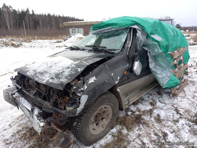

Ботаник, сочувствую ....про Паджа.....Ты его теперь....на кладбище? Или восстанавливать есть смысл? Лучше бы выяснить - что произошло? В смысле - причину поломки, приведшей к таким последствиям..... yes
БотаникДата: Среда, 13.12.2023, 08:23 | Сообщение # 3202
Дима, с ПАДЖем еще предстоит разбираться, надо будет найти нрамотного автослесаря для честной оценки состояния ходовой (рвмы, мостов, мотора, АКПП....). Отдавать за копейки НЕ хотелось бы. Восстанавливать его не буду. ☝

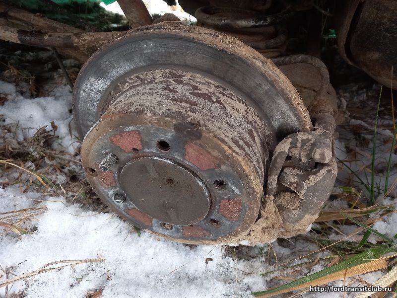

Это - левая задняя ступица. Сохранилась всего ОДНА шпилька!?.... Пртчины произошедшего назвать не могу: соответствующих знаний/опытане имею.

тимычДата: Среда, 13.12.2023, 15:07 | Сообщение # 3204
Сообщений: 3302
Саша,привет!
Хорошо, что сам жив-здоров!!!
Про шпильки-чудес не бывает, бывает чей то проёб недосмотр.
Одна шпилька целая-гайки на ней не было?
Две обломаны-эти были с гайками их оторвало.
Остальные три места-обломков шпилек не видно-шпилек не было вообще?
(Они довольно крепко сидят на своём месте и даже обломившись 0,01% что смогут провалиться во внутрь и 0% выпасть наружу).
Порассматривал фото.
Верхнее отверстие.Внутри имеются следы медной смазки, те при установке колеса пшикали из баллончика(характерные следы на ступице),
при этом шпильки уже не было!
Нижнее отверстие.Так же внутри видны следы смазки. Вывод тот же.
Отверстие между "смазанными". Забито грязью по окружности. Скорее всего шпильки так же не было.
Сообщение отредактировал тимыч - Среда, 13.12.2023, 15:16
БотаникДата: Среда, 13.12.2023, 19:32 | Сообщение # 3205
Тимыч, привет! Колеса на зиму менял сам и отсутствия хотя бы одной шпильки НЕ заметил - ВСЕ были на своих местах.
А, вот насколько хорошо затянул гайки, не помню...
КенДата: Пятница, 15.12.2023, 08:46 | Сообщение # 3206
Сообщений: 8824
Что то мне кажется, что в этом и причина. А прежде чем отвалиться, колесо брякало и стучало, надо было обратить на это внимание ...
ДимарикДата: Пятница, 15.12.2023, 22:07 | Сообщение # 3207
Сообщений: 4796
Конечно. Без звуков не бывает. И сразу. Может уставшие шпильки были и их перетянули.....ХЗ...
А машина- ДА.....таки под "списание"...много гемора, если восстанавливать, да и нецелесообразно.......жаль такое лицезреть. Но , как было сказано выше, главное- САМ ЦЕЛ!!! yes
Добавлено (15.12.2023, 22:16)
И я бы не исключал вариант диверсии. Завистники, пакость кто-то по каким-то причинам хотел сделать и т.п. А может - стырить хотели, да не успели....У знакомого на Транзите похоже было. Ехал на дачу- 120 км в ч. Всё норм. Под конец по ухабам поскакал. Всё идеально - никаких звуков. На следующий день поехал домой, в город. Отъехал от дачи метров 50- слышу, говорит стук в колесе. Остановился- гайки откручены на 2 оборота .....ВСЕ 5! Одинаково! Ну, закрутил, и поехал нормально. Записал эту ситуацию в "полтергейс" и стал внимательно после длительных стоянок осматривать машину.
БотаникДата: Суббота, 16.12.2023, 21:21 | Сообщение # 3208
НИЧТО не брякало и не стучало! А вот в колеях машина ХУЖЕ управлялась.... Была бы трасса освещенной или освещенные площадки СЛЕДОВАЛО бы остановиться и осмотреть ходовую, НО - зимний вечер, небольшой снегопад и т.д. Признаю свою неправоту, хотя это УЖЕ ничего не изменит.
