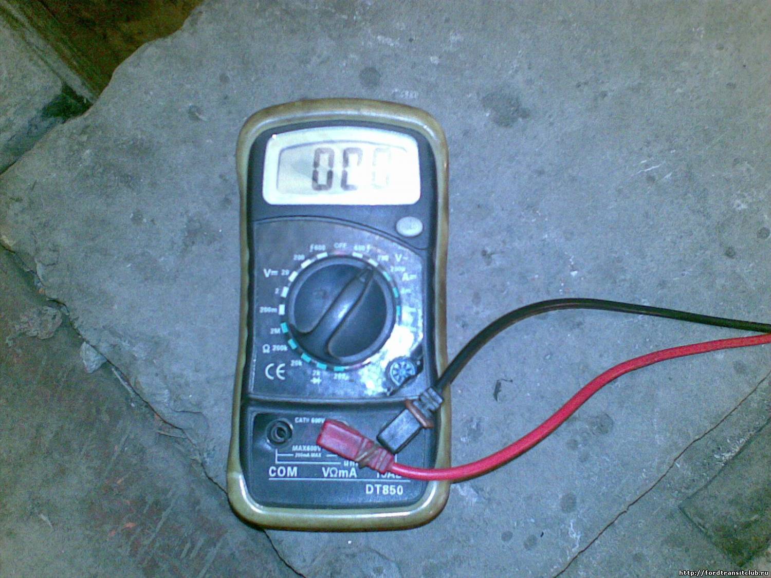

| v_a | Дата: Пятница, 04.12.2009, 13:43 | Сообщение # 433 |
| Славик, с вольтметром не получается, нет явно низкого напряжения
| славик | Дата: Пятница, 04.12.2009, 16:41 | Сообщение # 434 |
| Вольтмер какой?
| v_a | Дата: Пятница, 04.12.2009, 18:53 | Сообщение # 435 |
| Вот этот, и в этом режиме мерил.
| televizor | Дата: Пятница, 04.12.2009, 21:29 | Сообщение # 436 |
| v_a, ты черный провод на тестере перекинь на левое гнездо COM.А то ты хочешь переменное напряжение измерять а к тестеру провода подключены на измерение тока потребление.Может из-за этого у тебя не получилось измерить?
| v_a | Дата: Пятница, 04.12.2009, 21:42 | Сообщение # 437 |
| Спасибо за подсказку, я ниразу переменку не мерил , завтра пробовать буду опять
| славик | Дата: Пятница, 04.12.2009, 22:00 | Сообщение # 438 |
| Quote (v_a) я ниразу переменку не мерил розетка в помощь!
| televizor | Дата: Пятница, 04.12.2009, 22:35 | Сообщение # 439 |
| Quote (славик) розетка в помощь! Слав то же сначала хотел написать чтоб проверил в розетке.Но посторожничал дабы током не токнуло.ТБ прежде всего! v_a, Вов прежде чем буш напряжение в розетке мерить осмотри свои провода и щупы от тестера на предмет повреждений, их не должно быть.Если есть заизолируй.Должно показать около 220вольт.
| v_a | Дата: Суббота, 05.12.2009, 07:27 | Сообщение # 440 |
