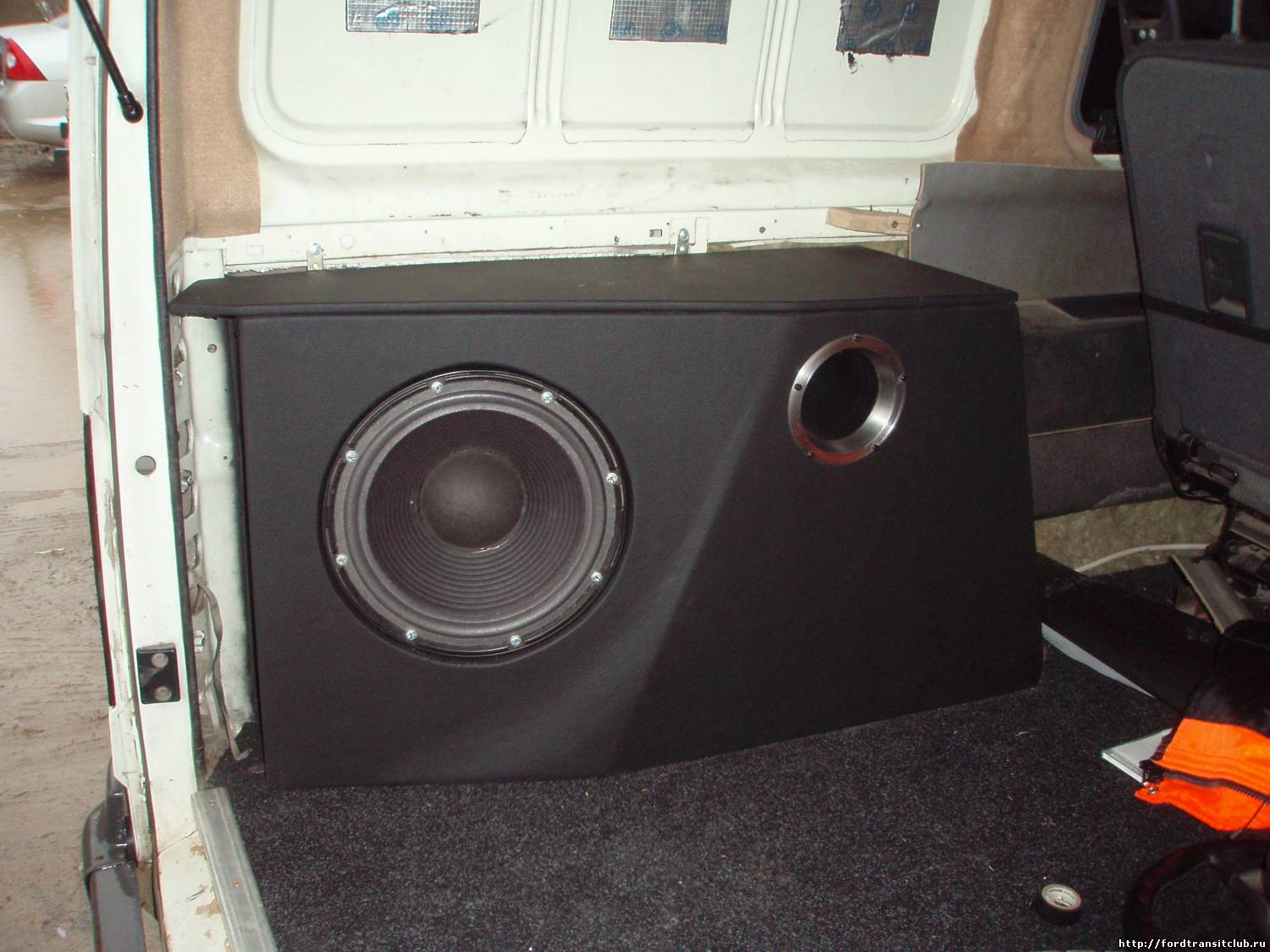

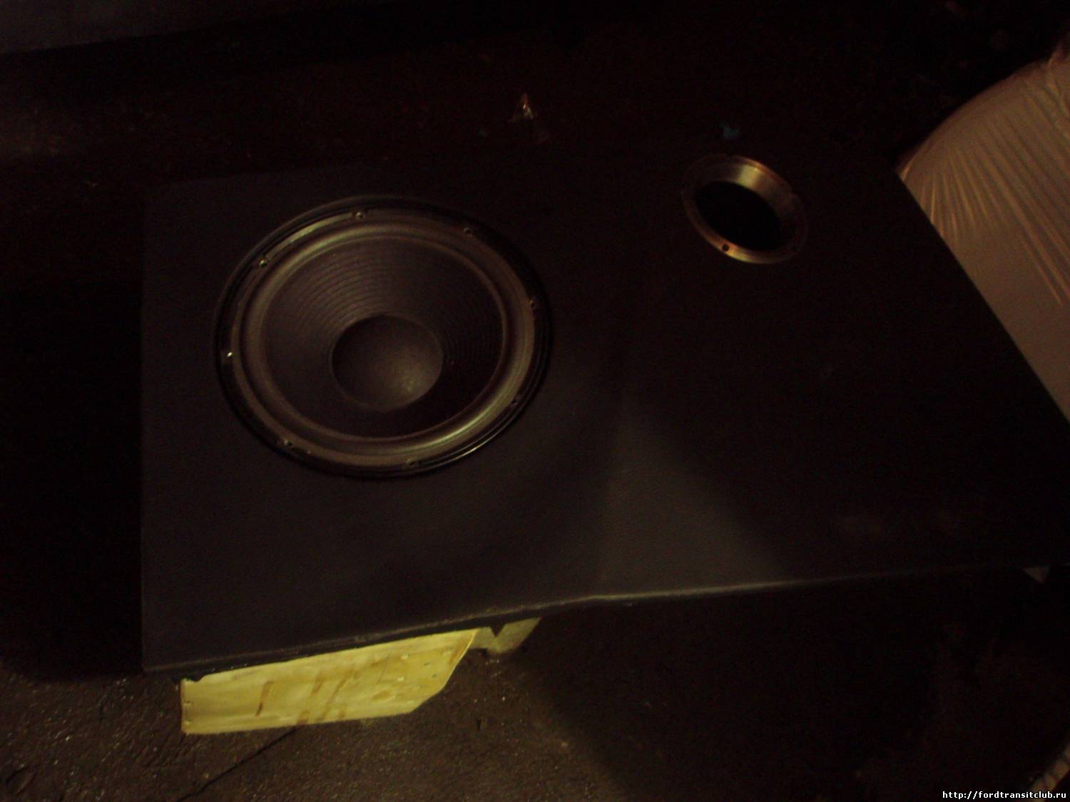

v_aДата: Пятница, 18.12.2009, 23:53 | Сообщение # 455
Вот, лицо, так сказать
Прикрепления: 4929997.jpg (165.3 Kb) · 5407914.jpg (86.8 Kb)

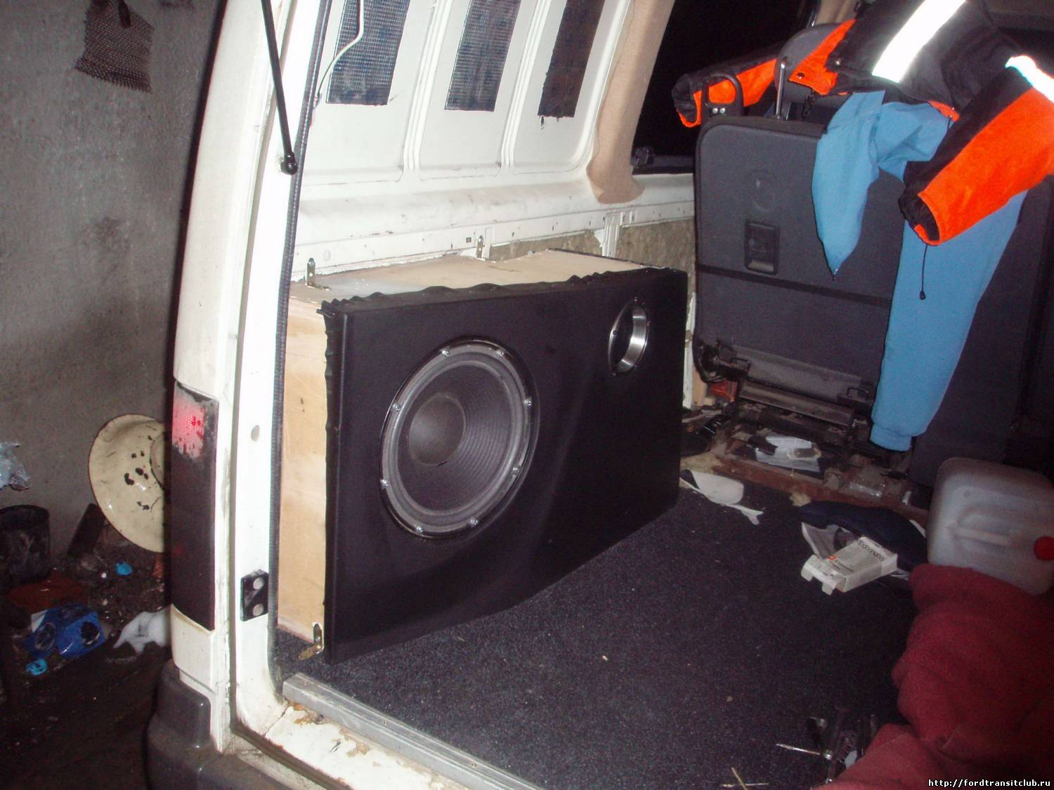

славикДата: Среда, 13.01.2010, 17:59 | Сообщение # 456
v_a, что нибудь движется с обтяжкой?
v_aДата: Среда, 13.01.2010, 19:38 | Сообщение # 457
Да smile , завтра фоткну и выложу.

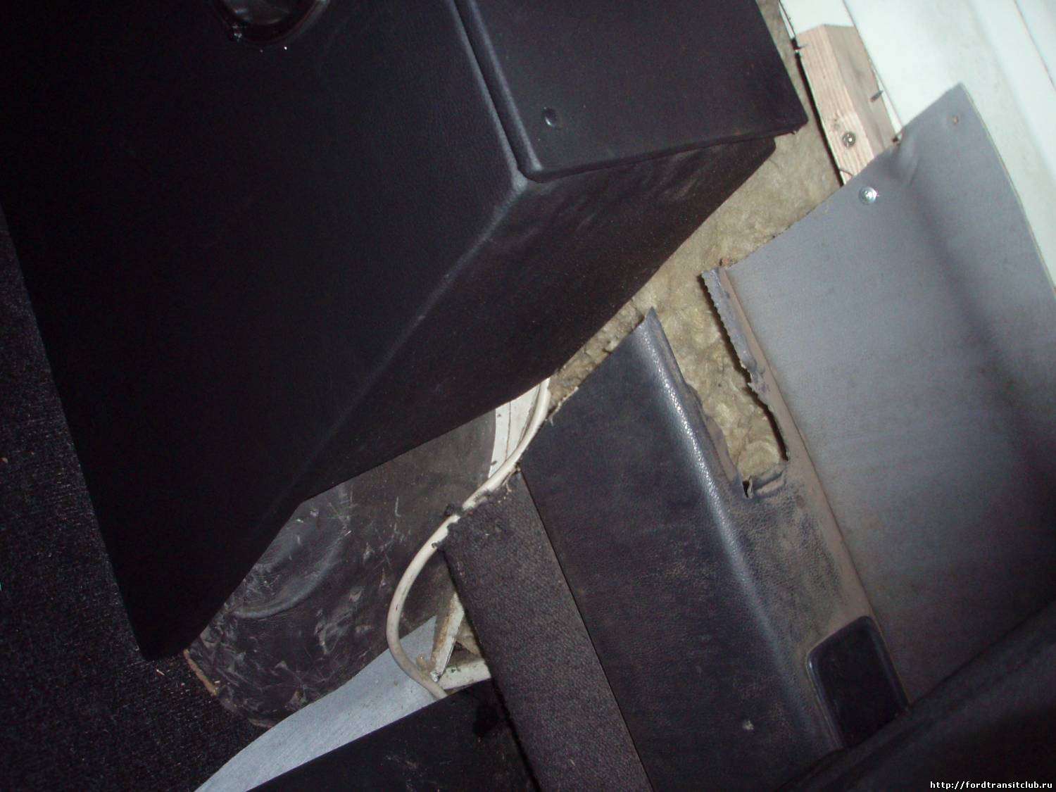

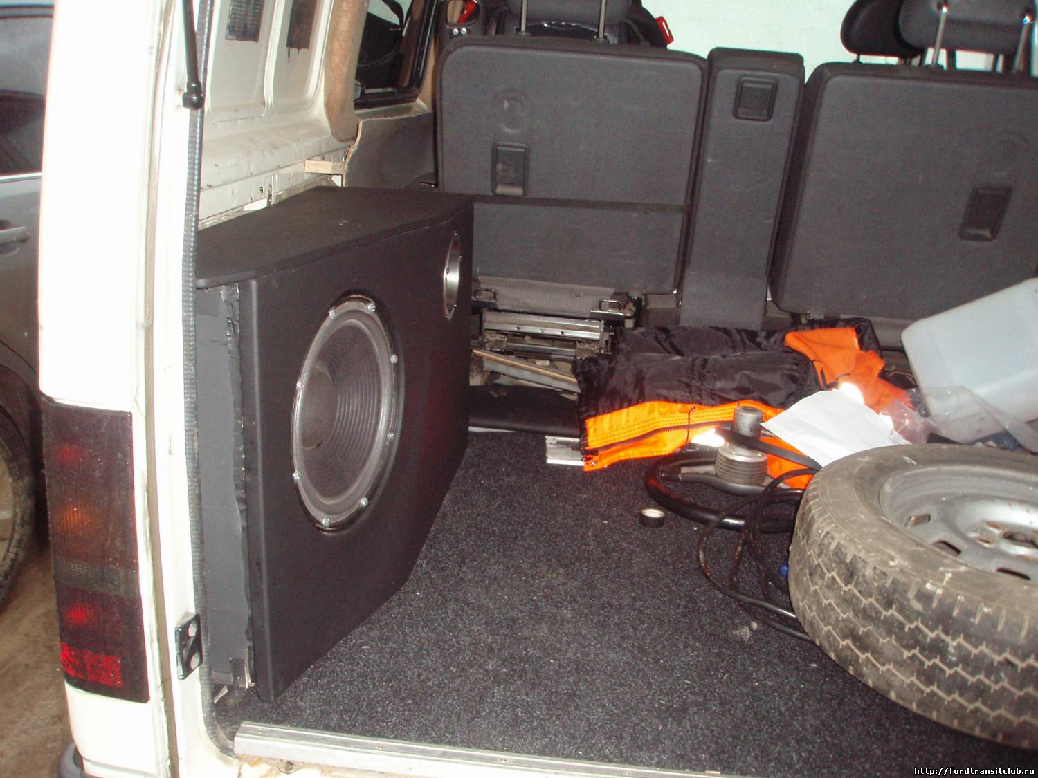

v_aДата: Четверг, 14.01.2010, 21:17 | Сообщение # 458
осталось дырку закрыть, где доступ к фонарю.
Прикрепления: 0565320.jpg (97.7 Kb) · 6455113.jpg (127.3 Kb) · 8599318.jpg (164.5 Kb) · 1271500.jpg (182.5 Kb)
КенДата: Четверг, 14.01.2010, 21:22 | Сообщение # 459
Сообщений: 8788
v_a, маладца, а какой размер запаски в багажнике у тебя ? Если на 14, то у меня одно такое колесо имеется, осталось от старой машины, могу подарить.
v_aДата: Четверг, 14.01.2010, 21:51 | Сообщение # 460
Кен, это колесо от Транспортера Т4, я с него брал размеры для проставки. На заднюю ось выточу проставки а передние ступицы пересверлю под PCD 5*112, литье хочу поставить smile . Только вот цены на диски на разборках такие, что лучше чем брать за 7-10 тыр 15ти летние б/у, которое потом пескоструить и красить, доложить немнога и взять кованые ВСМПО.

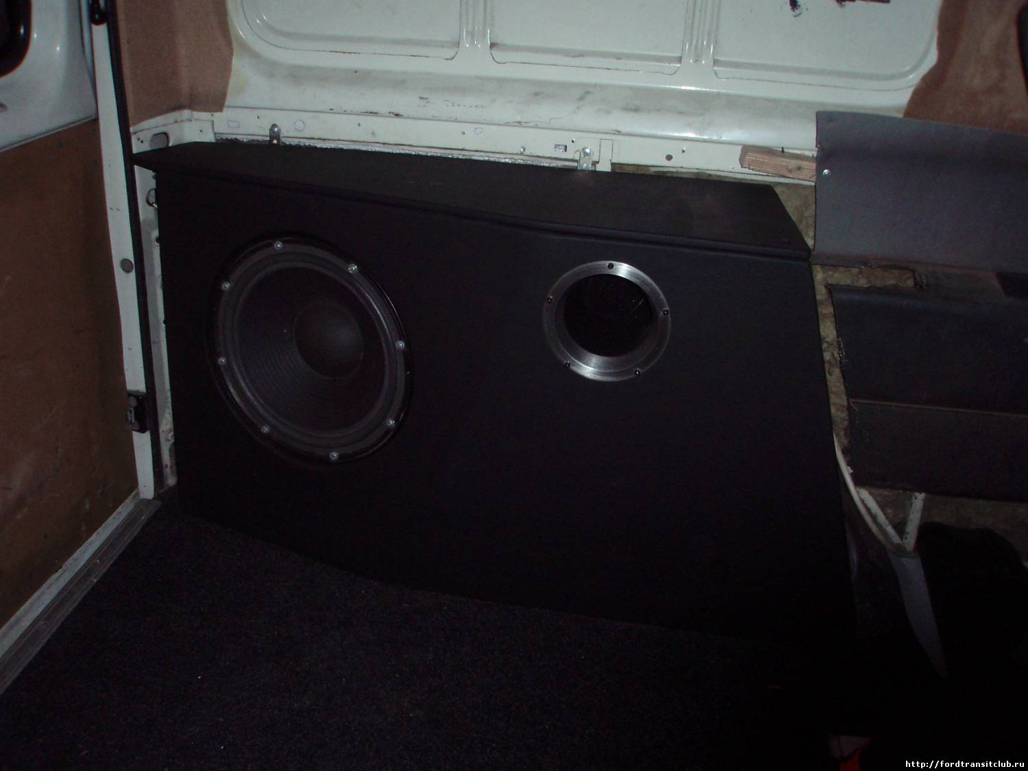

славикДата: Воскресенье, 04.07.2010, 21:20 | Сообщение # 467
Сегодня делал примерку дверной карты,для выявления недочетов перед покраской...
В сборе не сфоткал-когда все присоединил было не до фоток teehee
televizorДата: Воскресенье, 04.07.2010, 21:37 | Сообщение # 468
славик, Слав а ручке место найдётся?
славикДата: Воскресенье, 04.07.2010, 21:48 | Сообщение # 469
Ручка выше-между вторым и третьим дином yes

angry мультикам:) мы слов таких не знаем..делал как обычно -кольца -пена -полиэфирка со стеклотканью -шпатлевка.
