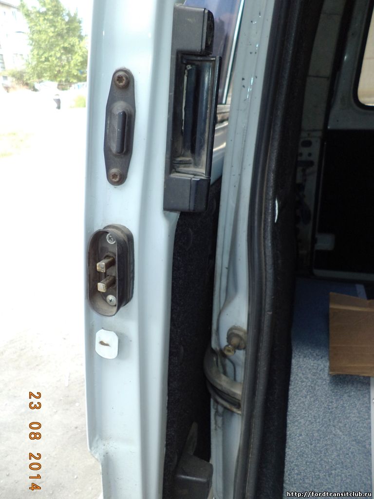

не знаю, в правильную ли тему пишу, у меня Alligator серия NS, брелок металлический, не бьется и не трескается как пластик, нареканий по ней нет, тем более, что багажник открываю с кнопки. изначально в бусе не было центрального замка и электрических замков, моторчики установлены с ваз 2110, а на сдвижную дверь купил контакт за 100р, но мастер сказал, что это полное гуано, напаял латунные пластины на крнтакты и защитил от брызгов, а контакт включения света в салоне от открывания двери - это подкапотный включатель света от ваз 2108, все исправно работает уже почти год в режиме интенсивной эксплуатации

katastrof, пропаял эт хорошо, только твою машину теперь открыть - раз плюнуть. Нужны две спицы и аккум от шуруповерта. Понятно?. На ответной части контактов спили болгаркой половину пластин, с наружной стороны, чтоб подлезть труднее было, и придумай защиту какую то из уголка металлического.

katastrofДата: Воскресенье, 28.09.2014, 15:22 | Сообщение # 55
dimar, блин, выпугал! буду думать! а бусы, у которых это ставится с завода, там как?
dimarДата: Воскресенье, 28.09.2014, 21:56 | Сообщение # 56
Сообщений: 47
а с завода ставится по умному, под средним кронштейном сдвижки, хрен подлезешь.

katastrofДата: Воскресенье, 28.09.2014, 21:59 | Сообщение # 57
ну в зазоре с закрытой дверью виден только пластик, на котором стоит сам механизм, тяжко подлезть вроде, проще личинку отверткой свернуть, я со старыми так без особого труда открывал двери, когда ключи в машине закрывал... вообще местность у меня тихая, надеюсь, если в городе, то на ночь на стоянке бус
dimarДата: Понедельник, 29.09.2014, 19:59 | Сообщение # 58
Сообщений: 47
Кто в курсе че за пластик, тот в курсе. :smok:
Пластинки полюбому отпиливать надо, чтобы самой дверкой не коротнуть.
