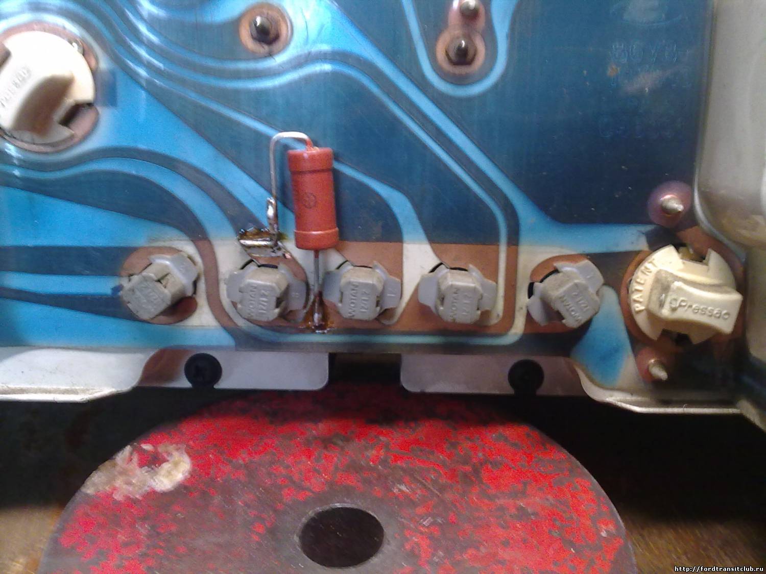

Серёж не порядок.С твоими знаниями этот косяк устранить не проблема.
Я вон се поставил сопротивление паралелльно лампочки зарядки и проблема исчезла.

У многих знакомых стоят с автозапуском,но что то не припомню чтоб кто то им пользовался,получается денги на ветер,я себе сам поставил простую лижбы двери откыть закрыть,ну панику при случае создала... televizor,
можно чуть чуть поподробней про это?

Я писал ранее об этом.Смысл такой,заводишь машинку и лампочка зарядки светится,вольтметр стоит то же показывает что нет зарядки.Чуть газнул и всё появляетсяНа самом деле нет возбуждения на гену.Нужно параллельно лампочки зарядки впаять сопротивление .
Номинал непомню,но если нуно то поищу.
желательно если можно,эта проблема давно мучает,особено зимой ниже -20 газануть надо прилично и не раз,а это не очень для движка.

Сопротивление 100 Ом 2 вт или 50 Ом 2 вт.Попробуй то или другое для достижения нужного варианта.
