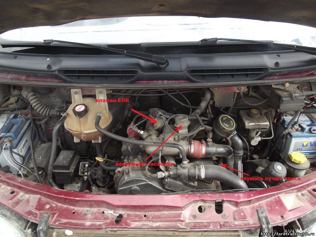

| atlant137, и ставь новую турбину, иначе дизель так и будет всегда тупой! Если ЕГР неисправен (ты про него ваще ни чего не писал) - то глуши его нахрен, он тока душит мотор (а ему нужно как можно больше кислорода-чистого воздуха), если-же система ЕГР исправна, то она еще поработает, но только если будет новая турба! А я бы ее любую, в принципе, заглушил, как ненужную хрень экологов, которая тока нагибает работу турбо-дизеля. Удачи.

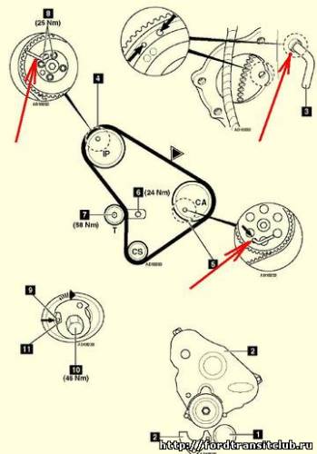

| Andrey52, клапан при включении зажигания срабатывает,при вращении стартером с трубок хорошо брызгало, воздуха не вижу (на входе в насос прозрачная трубка стоит) Вот снова всё выставил по меткам (все совпали) НО возник вопрос клапана на первом цилиндре должны быть закрыты? (то есть доступные для регулировки?) у меня в данный момент свободные клапана на 4 цилиндре... Клапан ЕГР это по моему который в самом верху над турбиной напротив клапанной крышки? надо фишку сбросить или просто резиновую трубку отсоединить и заглушить?Добавлено (03.06.2015, 15:13) ---------------------------------------------

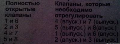

| atlant137, то что воздуха нет это хорошо. Выставь все метки по ВМТ именно 1-го цилиндра!!! Проверь и отрегулируй зазоры клапанов (ставь на впуске: 0,2 + 0,02 = 0,22; на выпуске: 0,38 + 0,02 = 0,4). Штанги должны свободно вращаться двумя пальцами, на каждом отрегулированном клапане. При выставлении меток по 1-му цилиндру, прокручивая коленвал до установки сперва 13мм-штифта в маховик (сквозное отверстие), поршень 1-го цилиндра должен быть четко в верхнем положении. Оба клапана должны быть в закрытом положении. Только потом фиксируй распредвал, его отверстие в идеале тоже должно совпасть, если нет, или с натягом, тогда освободи шкиф ТНВД (ослабь 4-и болта крепления), после чего зафиксируй 9мм-штифтом шкиф распредвала (все штифты должны свободно входить и выходить). И уже в последний момент фиксируй фланец ТНВД. После чего затяни болты крепления шкива ТНВД. Зазоры клапанов регулируй так:
ЕГР показал на следующем фото:
Глуши между выхлопными штанами и фланцем трубки ЕГР (вместе\или вместо родной прокладки вставь такой-же формы вырезанную из 1мм-жести глухую проставку). Обеспечь постоянное открытие воздушной заслонки (просто отсоедини шток вакуумника от рычага заслонки).

| Цитата Andrey52 (  ) Зазоры клапанов регулируй так: Это начиная от вмт? тоесть от момента когда все метки совпали?Добавлено (03.06.2015, 20:10) --------------------------------------------- Andrey52, В данный момент у меня при всех метках, точно полностью не открыт 1й клапан..... кажется я намудрил с регулировкой.... щя попробую фотки скинуть

| atlant137, по всей вероятности у тебя были сбиты фазы газораспределения, чудес ведь не бывает Выставляй метки как я тебе отписал, если выставишь правильно, косяк сам вылезет в виде зажатых клапанов или сильно ослабленных Далее просто проворачивая коленвал по часовой стрелке регулируй зазоры клапанов - строго по табличке, которую я тебе дал. Зазоры ставь какие я тебе написал (с учетом маслянного клина)! отрегулировал зазор - сразу проверь вращение штанги. === Потом будем момент впрыска ловить

| Цитата Andrey52 (  ) проворачивая коленвал по часовой стрелке регулируй зазоры клапанов - строго по табличке Эт я понял, Андрюх, но начинаю: всё по меткам - регулируем 4, 7. потом 90* и следующая пара? эСЛИ У МЕНЯ ВСЁ НАРУШЕНО. Я ЖЕ МОГУ НЕ УВИДЕТЬ ПОЛНОСТЬЮ ОТКРЫТЫЙ КЛАПАН?
190 L 2,5 TD 1995г (лукас) МБ 207-410 616, 601,602 BMW 525i 1999г
| Andrey52 | Дата: Среда, 03.06.2015, 20:55 | Сообщение # 200 |
Сообщений: 208
| Цитата atlant137 (  ) эСЛИ У МЕНЯ ВСЁ НАРУШЕНО. Я ЖЕ МОГУ НЕ УВИДЕТЬ ПОЛНОСТЬЮ ОТКРЫТЫЙ КЛАПАН? Так вот и увидишь заодно где косяк Открытый клапан - это нажатое каромысло!!! Его трудно не увидеть!!! Ты же писал, что все штанги выпрямил!?!?
