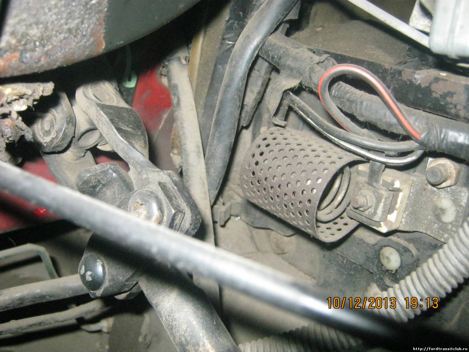

новичекДата: Вторник, 10.12.2013, 18:26 | Сообщение # 28
Вот фото сопротивления и штатный разьем для родной релюхи, которая на фото в сообщении 14.

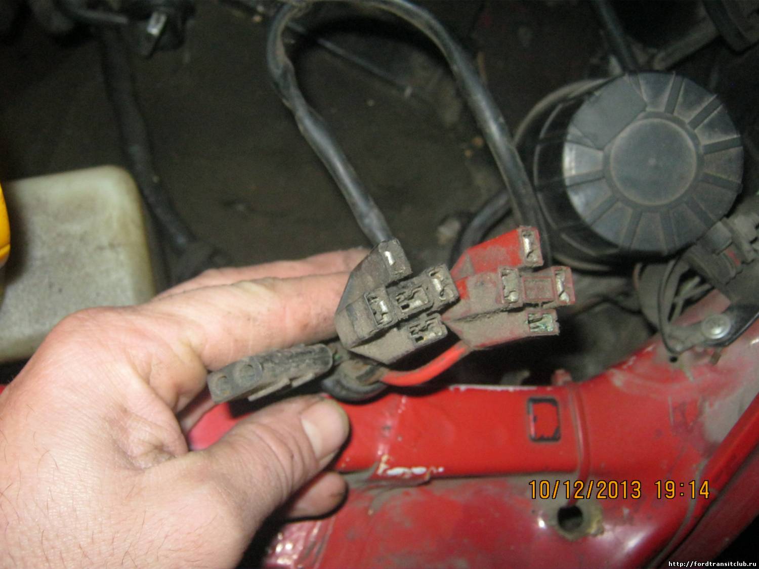

новичекДата: Вторник, 10.12.2013, 18:39 | Сообщение # 29
и вот еще разьем

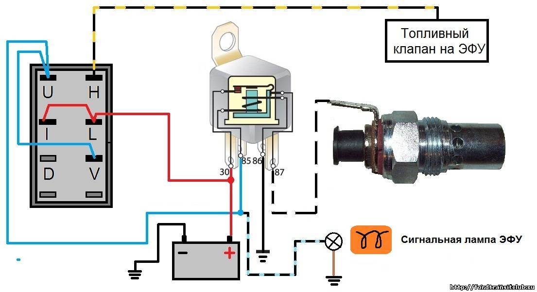

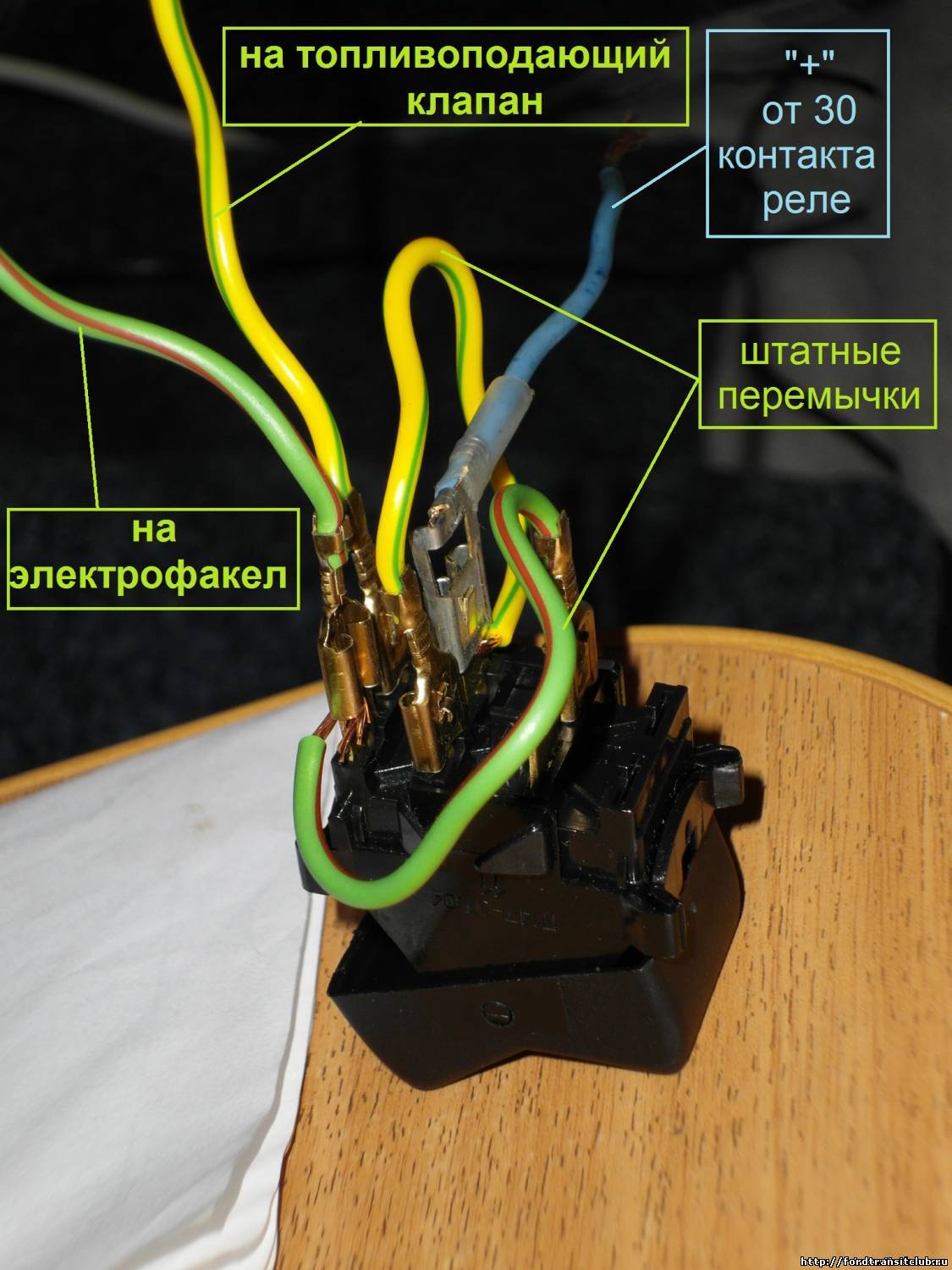

Sergeich, Сергей вот тебе эл. схема принудительного включения через кнопку,штатная система очень капризная мало у кого работает.

Сергей спасибо огромное за схемы!!! Только вот не вижу сопротивления на схеме? На сколько ампер нужно реле поставить?

новичекДата: Среда, 11.12.2013, 18:37 | Сообщение # 35
А по этой схеме его по моему запитывать не надо.

Совсем запутался, сори...
Для чего тогда сопротивление и что за коробочка на схеме слева, с 8-мью контактами???
На схеме слева это кнопка .
