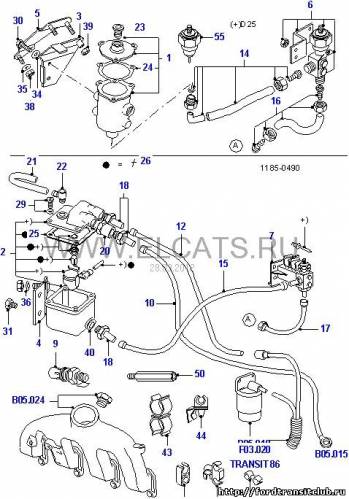

Насколько я разобрался в этой системе, то солярка подаётся самотёком на свечу с маленького бачка, от блока идёт питание на клапан,(маленткий такой), он открывается и солярка по шлангу или трубке течёт на свечу, где воспламеняется и затягивается в впускной коллектор к цилиндрам.
вот так система выглядит у меня
Прикрепления: 2556841.jpeg (74.2 Kb)

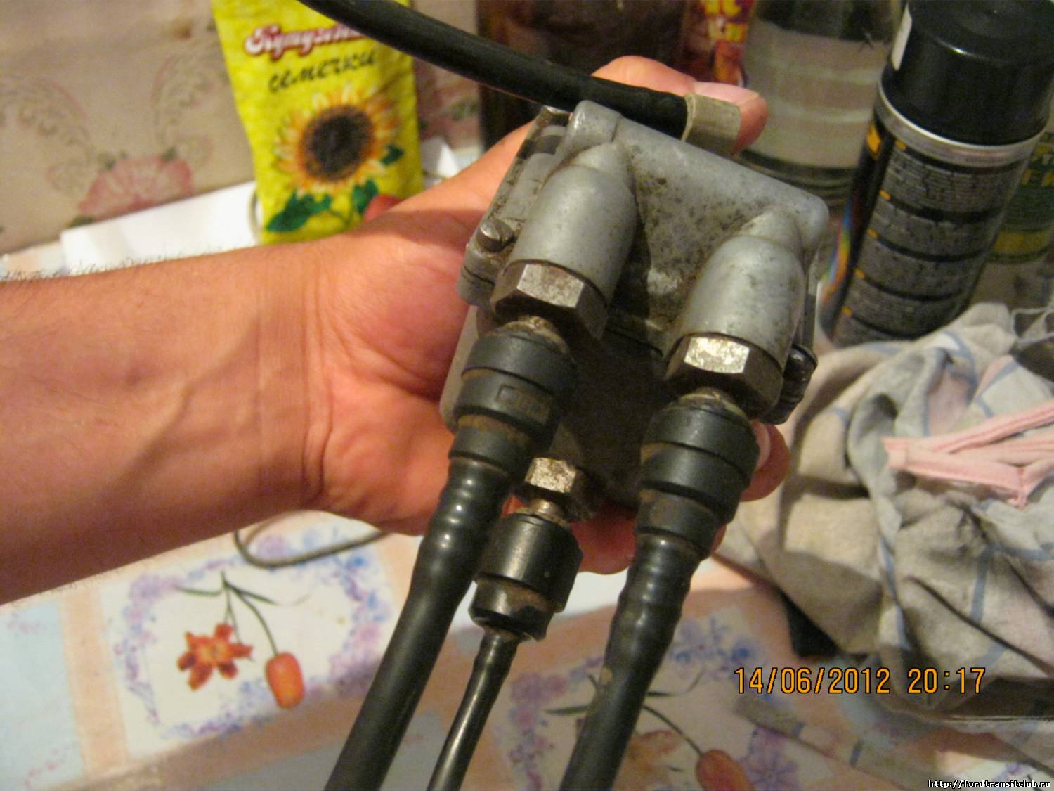

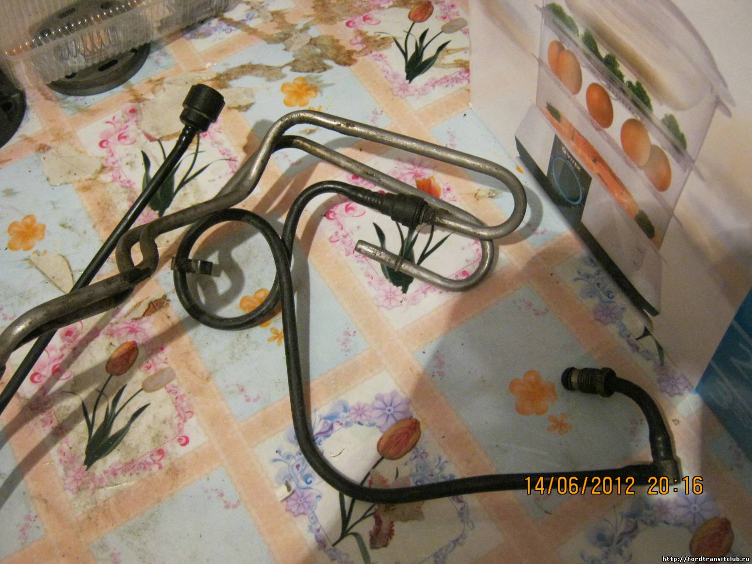

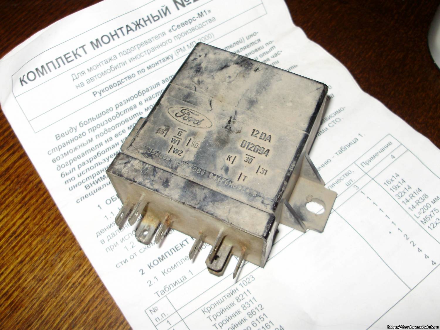

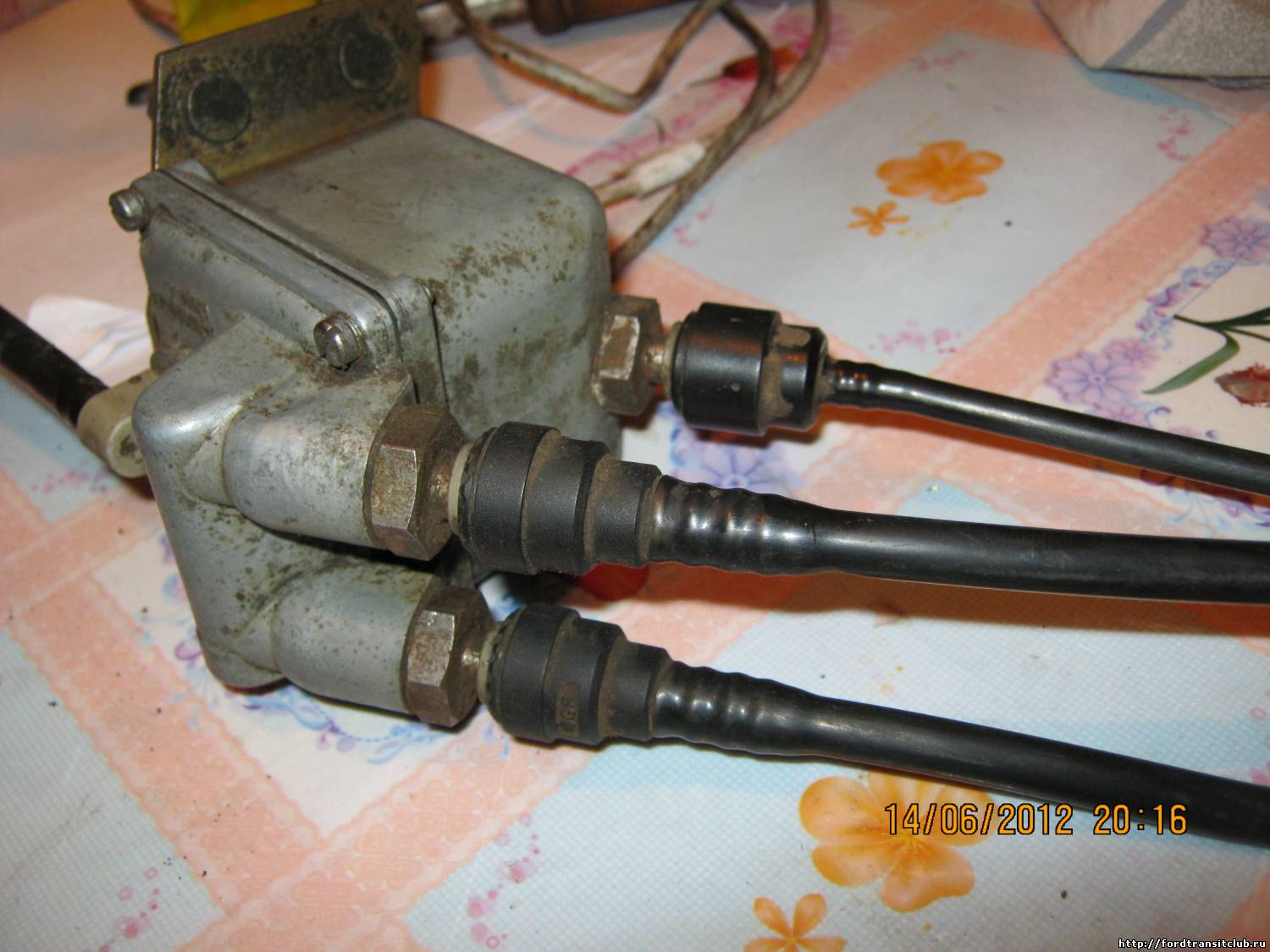

новичекДата: Четверг, 14.06.2012, 18:35 | Сообщение # 24
Люди добрые кто ни будь у кого это стоит под капотом сфоткайте как это все подключено в Сообщение # 17 не могу разобратся хотелось бы наглядно увидеть что куда(взял при случае на разборе) ,хочу востановить ЭФУ но побаиваюсь не будет ли лишних подсосов воздуха и течей? Есть у кого это стоит работает?
Прикрепления: 7746650.jpg (141.5 Kb) · 2701234.jpg (181.0 Kb) · 9121038.jpg (148.6 Kb)
nafanya59Дата: Четверг, 14.06.2012, 21:38 | Сообщение # 25
новичек, у меня стоит такая система, если не забуду, постараюсь всё подробно сфотографировать.
