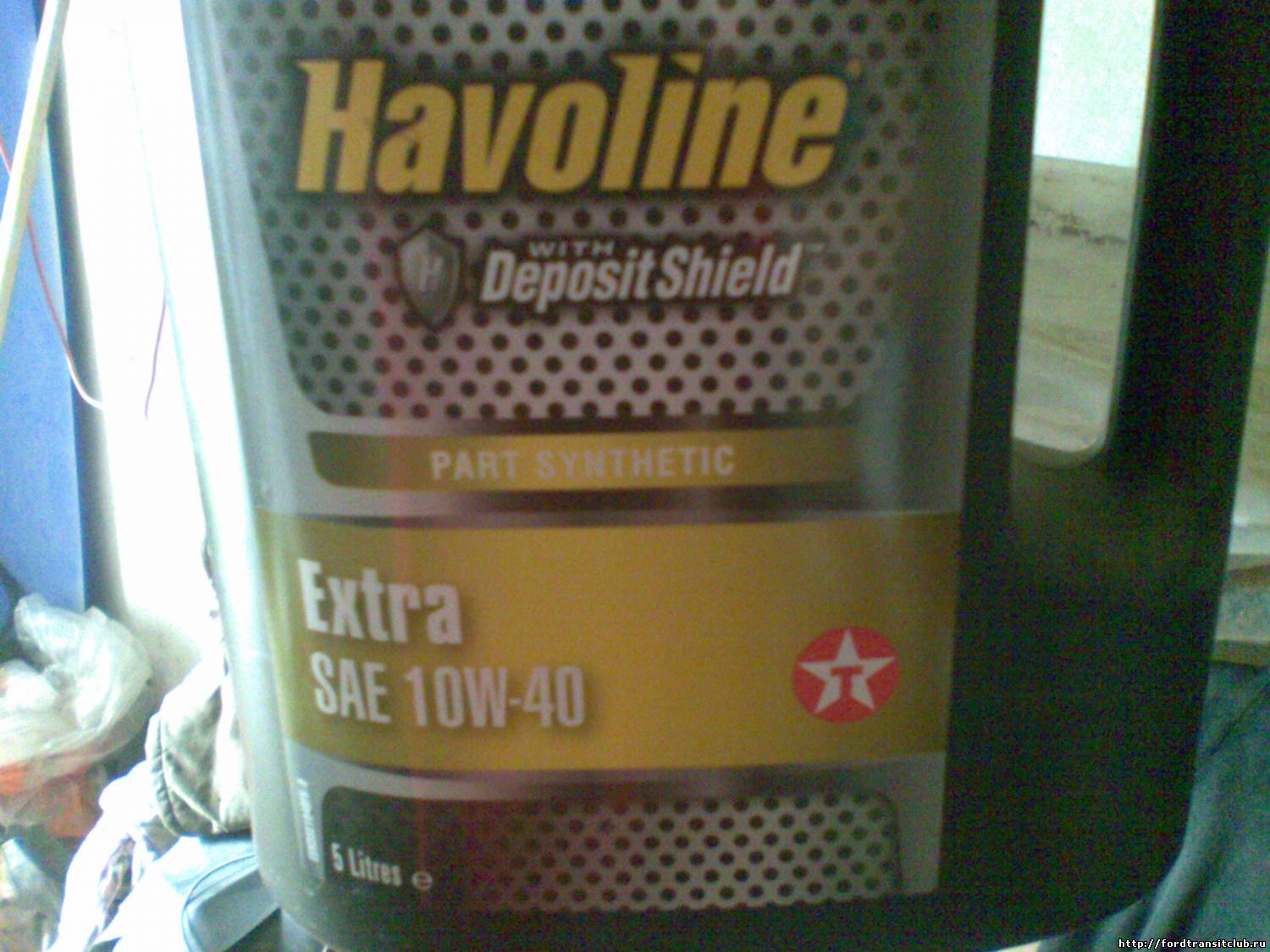

| neznaika | Дата: Вторник, 05.06.2012, 23:36 | Сообщение # 16 |
Сообщений: 124
| Quote (Кен) Начать с того, какое масло залито и где куплено. залито вот такое масло , куплено у себя в городе на рынке, фильтр Wix.

| Кен | Дата: Среда, 06.06.2012, 09:08 | Сообщение # 17 |
Сообщений: 8830
| Quote (neznaika) залито вот такое масло Не "бутор", а выше был совет по замене фильтра, если есть в продаже колбеншмидт или хенст то лучше их использовать.
