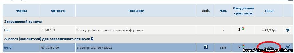

kamazikДата: Вторник, 11.12.2012, 00:02 | Сообщение # 36
Сообщений: 157
Quote (ШРАМ)
как будто один большой клапан стучит
Из горловины дымит , значит под форсунками ,прогорели медные колечки , они 10р стоят .
Вот видео я снимал , до и после замены этих колец . http://youtu.be/I7Di6TjOdS4

kamazikДата: Вторник, 11.12.2012, 00:26 | Сообщение # 38
Сообщений: 157
так там 2 в одном . Я ж его соединил . Присмотрись к горловине , там по дыму видно .

сегодня загорелся чек ошибки Р1103 Р2265 Р0404 U0167 ТРЕТЬЯ ошибка это клапан егр а остальные не знаю подскажите
Добавлено (16.12.2012, 21:52)
Quote (kamazik)
они 10р стоят
590 руб за одну штуку
ФОРД ТРАНЗИТ 2.2 TDCi 110 КОНЕЙ БЕЛЫЙ С РЕФОМ
kamazikДата: Понедельник, 17.12.2012, 01:53 | Сообщение # 40
Сообщений: 157
Есть отдельная тема за них
10р они стоят
Прикрепления: 6884259.jpg (45.9 Kb)
