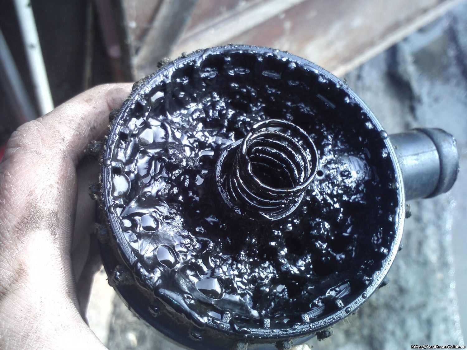

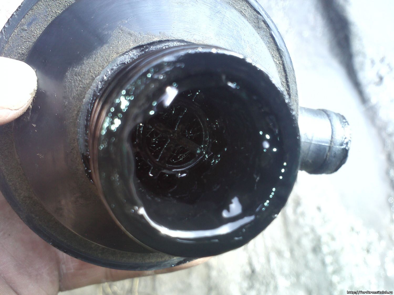

Не знаю, сюда ли пишу. Сегодня глянул пробку маслозаливную- она вся в сгустках масла, шланг (сапун) тоже наполовину забит маслом, коллектор, похож тоже забит. Три недели, как масло подливал, такого не было. А сейчас внутри горловины пальцем сгустки масла снимал. Пробку всю отмыл, а как с коллектором быть- не знаю. Подскажите, сложно его снять в придворовых условиях? И в чем причина всего этого, и к чему может привести? Видел здесь где то информацию про раскоксовку, поможет ли это действие? Или готовится к чему то более серьезному? После капиталки полтора года прошло.

На щупе нормальное. А на горловине сгустки скорее всего с пробки стекало. Ща фотку выложу
SVGДата: Понедельник, 07.04.2014, 11:59 | Сообщение # 35
результат моей беспечности:

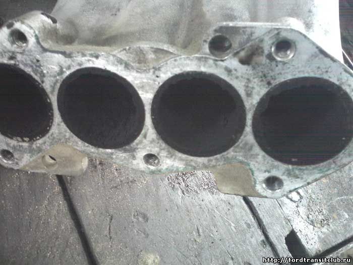

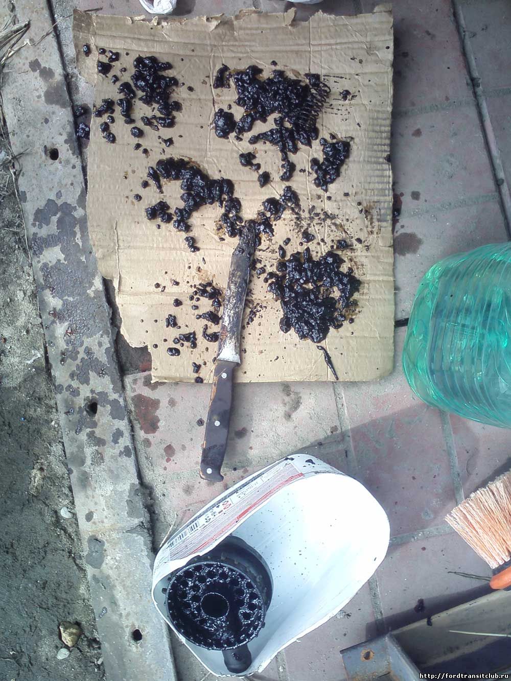

про коллектор темы нашел, в выходные буду снимать, чистить. За последние полтора месяца произошел ряд событий, может это как то связано? В начале февраля задымил чернотой, заехал на сто зажигание проверить, выяснилось, что треснула крышка двигателя под тнвд. Поменяли (благо у меня была). Зажигание поставили раннее, все отлично стало. Недели три назад хх стал плавать, иногда, после остановки (на перекрестке и т.п.) через секунд 10-20 опускается до 600 прим. А в один день после остановки на трех перекрестках на протяжении 2 км. все три раза глох- обороты падают, и все. Заводится нормально. Потом такого больше не было.Всю зиму заводился на раз, при - 20 сам, правда аккумы новые, но свеча не работает. И сейчас заводится- только ключ повернешь. Только приходится газку добавлять самую малость, и держать педаль с минуту, а то обороты падают и глохнет. Вчера еще обратил внимание- на заведенном ( на холодном) крышку маслозаливную снимаю- вроде как обороты прибавляются, закрываю-как то притупляется. Вроде раньше таконго не замечал. И вроде как дымок стал больше из заливной. Но газовал, руку держал, не брызжет, и с щупа не брызжет. По запаху ни хера не понял, чем пахнет. Подскажите, пожалуйста, следущие мои шаги. Заранее всем спасибо!

pire111Дата: Понедельник, 07.04.2014, 12:34 | Сообщение # 37
SVG, эта крышка клапан должна работать чётко, и держать правильное разряжение, у меня на холостых она похрапывала, но это не важно.

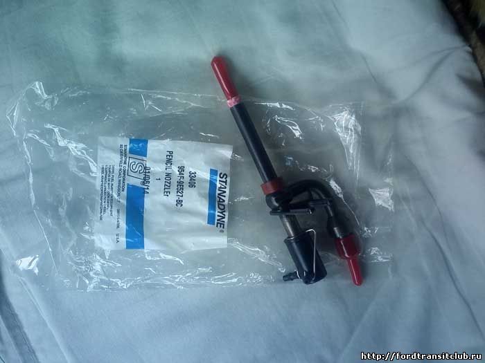

Вчера добрался до коллектора, совместив это с заменой форсунок ( поехал к товарищу товарища- сам в первый раз не решился форсунки менять, вдруг сломаю чего...). Чистить не стал, потому как открутил только половину- на вторую с мытьем по времени не влез бы. Сажи на стенках примерно 1мм. Подгадаю с выходными, попробую отмыть.
А вот форсунки
Дымить перестал. Тянет непривычно. Радывает.
