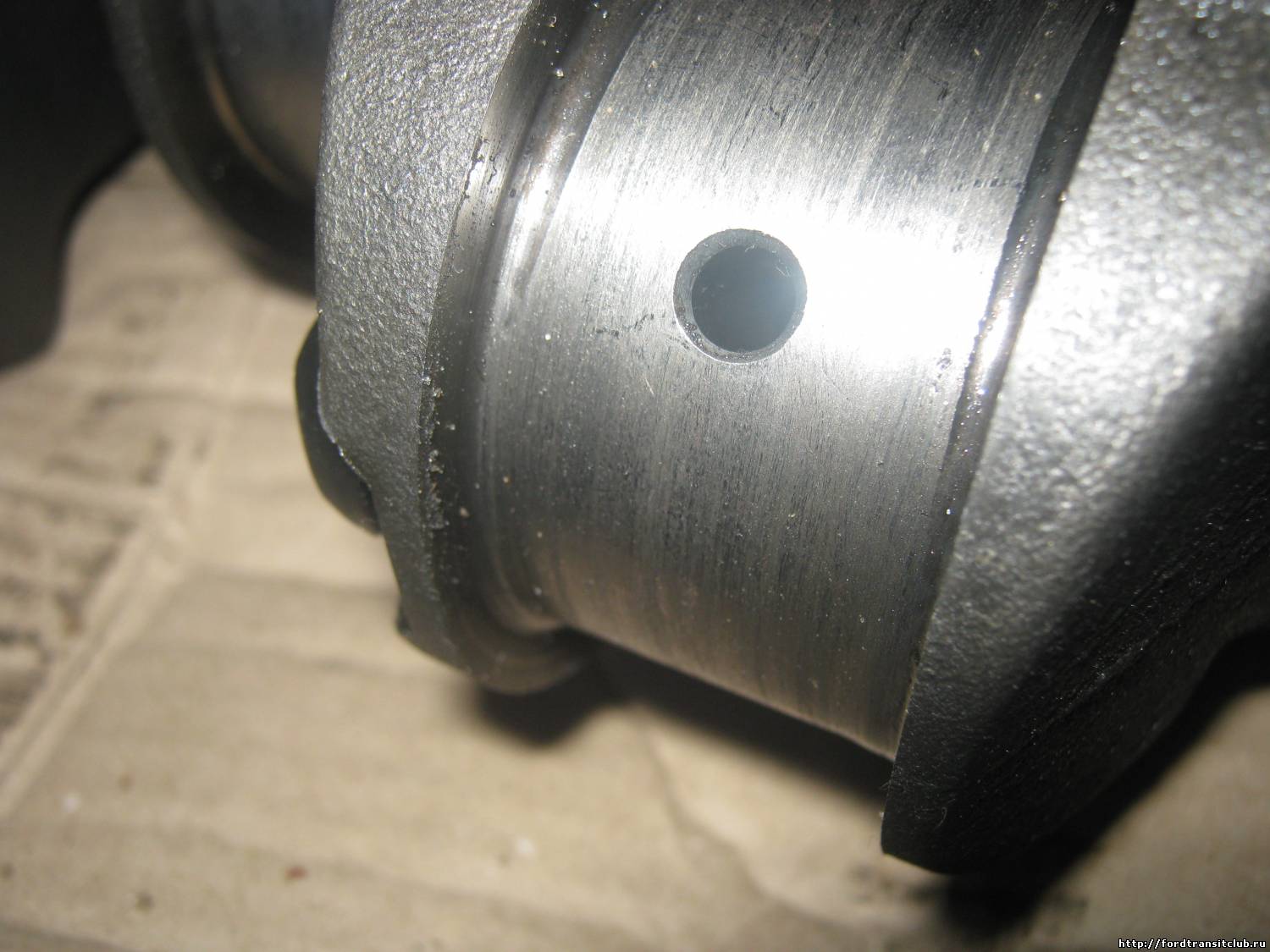

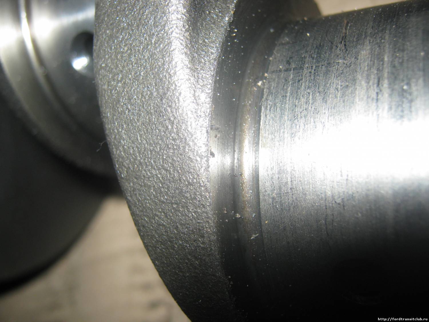

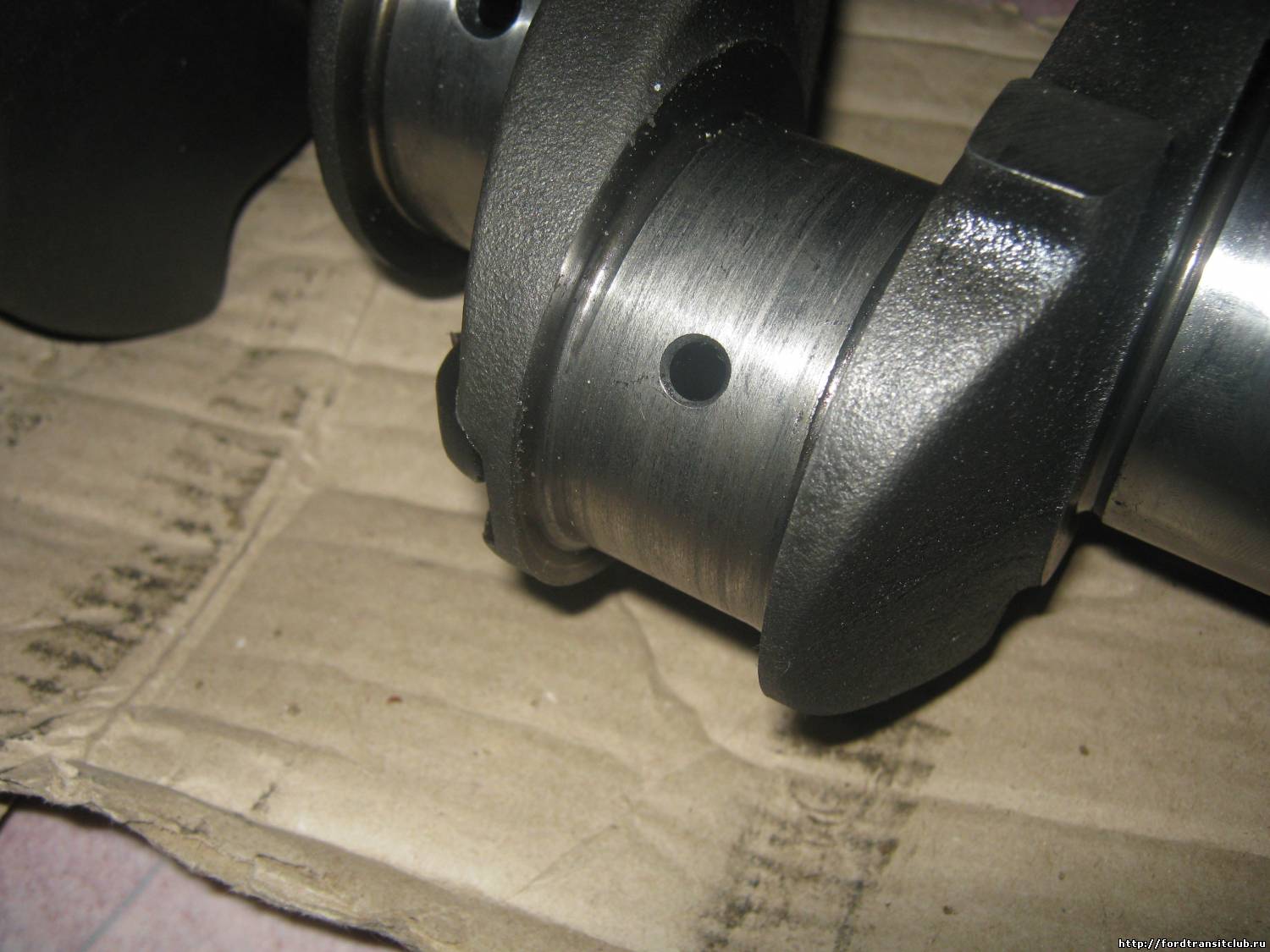

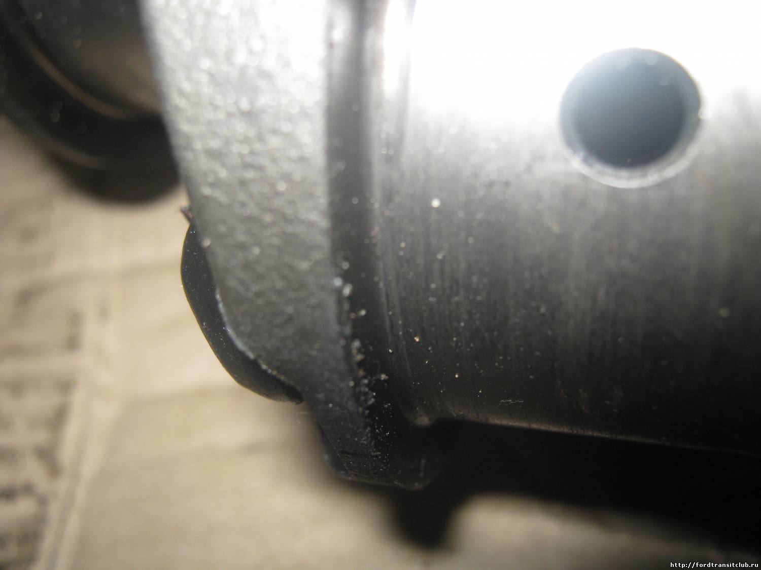

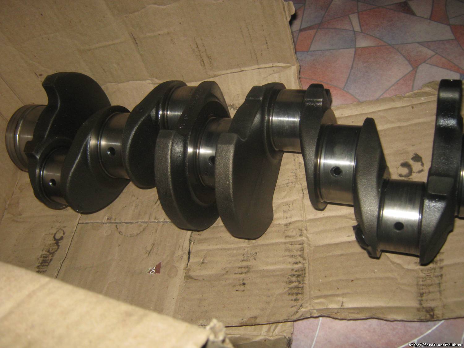

выкладываю дефектное место 1-го ц.коленвала на суд
есть ли смысл везти точить за 130 км кто как думает?
Добавлено (14.04.2013, 20:15)
как видно(если видно) то выработка такая что канавки по сторонам уже нет.. овал по замерам шт циркулем примерно в милиметр
Прикрепления: 3840643.jpg (143.3 Kb) · 3471414.jpg (143.9 Kb) · 3438136.jpg (71.4 Kb) · 9446404.jpg (171.5 Kb) · 7040877.jpg (142.6 Kb)

pire111Дата: Воскресенье, 14.04.2013, 21:22 | Сообщение # 6
есть смысл выкинуть.

Если эллипсность порядка 1 мм,то нужно этот миллиметр убрать.Это минимум миллиметр по диаметру.
А ремонтных размеров всего три,по 0,25 мм на размер.
Нет вкладышей на 4 ремонтный размер. biggrin
Даже если найдешь,коленвал долго не проходит-уже ослаблен.
мине сказали что останеться чугун если расточить с моими замерами
