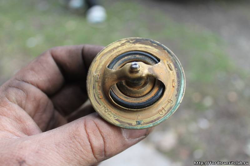

pire111Дата: Среда, 16.10.2013, 16:22 | Сообщение # 1
вот такой вот термостат пришёл на английском транзите.
Прикрепления: 0548976.jpg (93.1 Kb) · 6091598.jpg (85.9 Kb) · 5053563.jpg (101.3 Kb) · 5948067.jpg (74.1 Kb)

А чем заинтересовал этот термостат?
Сосед в гараже пожаловался что у него термостат отсутствует (купил таким). Я посмотрел в Экзисте по каталогу - несколько вариантов с температурой 82С или 88С. Не знаю что ему посоветовать. У него дизель кажется 89 года. Кажется он сказал про пластиковый корпус термостата, не знаю возможно ли это.
Ford Transit грузовой фургон 1987 гв 2,5 дизель Lucas
televizorДата: Понедельник, 09.12.2013, 12:24 | Сообщение # 3
Они есть и в пластиковом корпусе.По температуре пусть ставит 88.
TiverДата: Понедельник, 09.12.2013, 13:18 | Сообщение # 4
Сообщений: 38
Ок. Спасибо!
$eriog@Дата: Понедельник, 09.12.2013, 18:44 | Сообщение # 5
Сегодня тоже копал свой термостат. Не понравился тепленький радиатор со стрелкой чуть выше шестидесяти. Он оказывается давно уже недозакрывался где то на почти пол милима. Выкинул его подальше и внедрил новый купленый года три на запас (Motorkaft. 88-102 c). Всё сразу встало на свои места,радиатор ледяной,а стрелка приятно полезла к середине шкалы. Теперь и в пробках будет поменьше остывать,а то я в +2 с картонкой на весь радиатор ездил. smile
murzikДата: Понедельник, 09.12.2013, 19:28 | Сообщение # 6
Себе прикупил итальянский на 93гр спецом на зиму,они чето заразы больше года нормально работать не хотят(или это мне только так везет) а то летом в пробках грелся,а зимой не греет.
РаульДата: Вторник, 10.12.2013, 16:06 | Сообщение # 7
Сообщений: 1504
Нужно оригинал брать,неоригинал ставил,год проработал и всё up
