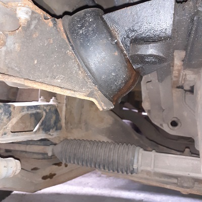

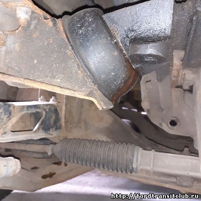

Всем привет. Не пойму- что с подушкой двигателя? На 94 году они могут быть с маслом? Появляются какие-то подтёки. Грязного цвета. Не масло. По запаху- не антифриз. Да и всё вокруг сухо! И на дороге нет воды...весь мозг сломал- ЧТО ЭТО? Если она гидравлическая- почему течёт там? И не капает на неё ничего.......
Прикрепления: 5747195.jpg (84.0 Kb)
Сообщение отредактировал Димарик - Пятница, 07.04.2023, 20:42

Со второго раза правильно развернул... biggrin
Добавлено (07.04.2023, 20:43)
И если бы текла сама подушка, то по чашке бы не текло....мне так кажется...
