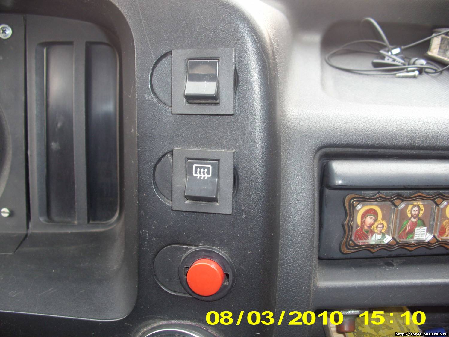

$eriog@Дата: Четверг, 15.12.2011, 18:32 | Сообщение # 8
Quote (mixanik)
Можно ли постоянно использовать при пуске холодного двигателя (быстрый старт) ну жидкость такая.Потому что у меня предпусковой подогрев не работает и походу не работал и у прежнего хозяина.
Лучше поставь кнопку от камаза как у меня,подождал секунд десять и вперед не отпуская кнопки. еще секунд десять.Третий год так пользуюсь.
