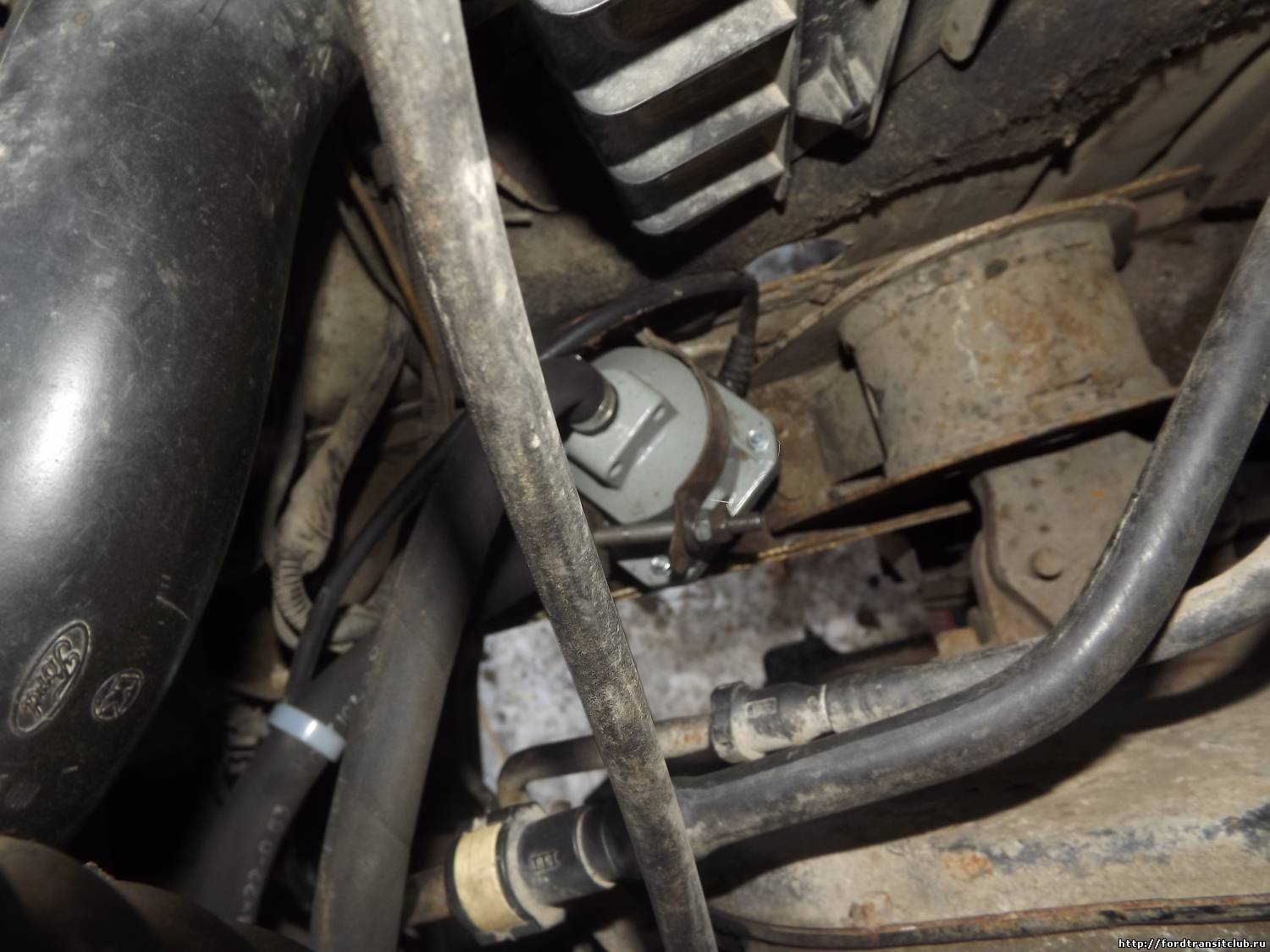

Вот фото
Прикрепления: 6843987.jpg (132.4 Kb)
Alex56

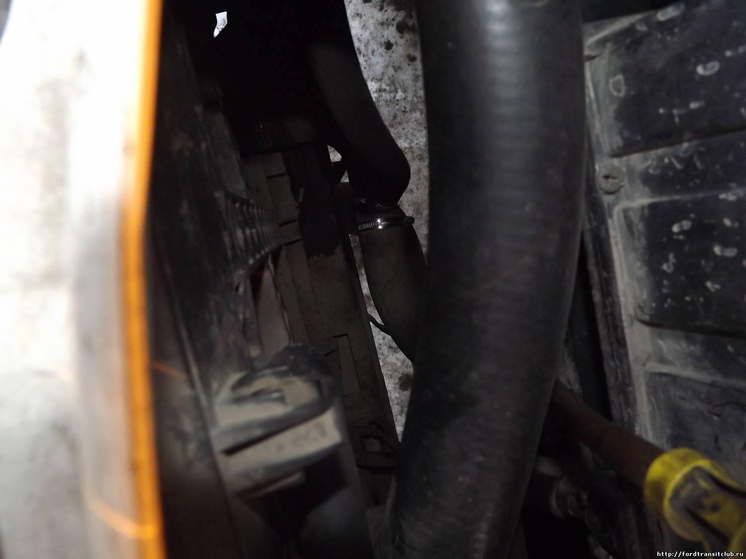

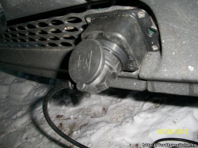

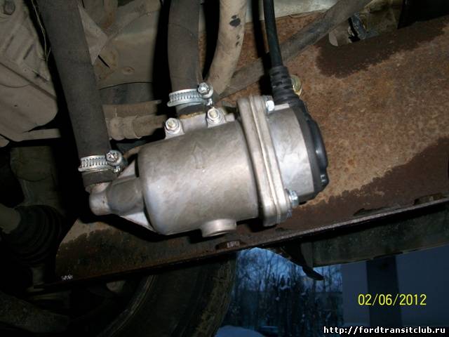

Alex56Дата: Суббота, 04.02.2012, 08:21 | Сообщение # 12
Сообщений: 47
еще
Прикрепления: 3453595.jpg (84.6 Kb) · 9469336.jpg (107.0 Kb) · 9117095.jpg (131.3 Kb)
Alex56

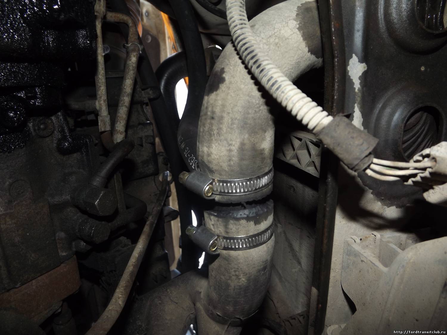

Alex56Дата: Суббота, 04.02.2012, 08:32 | Сообщение # 13
Сообщений: 47
и последнее вроде понятно что куда
Добавлено (04.02.2012, 08:32)
На эл. подогревателе стои стрелка подачи её подключаем после печки (в блок) обратка врезается в обратку т.е в нижний шланг. вот в принципе и все будут вопросы задавайте.По эл. подогреву его стоимомость состовляет 1850 руб. bye
Прикрепления: 2729950.jpg (140.1 Kb) · 4247972.jpg (76.8 Kb) · 7292005.jpg (153.5 Kb)

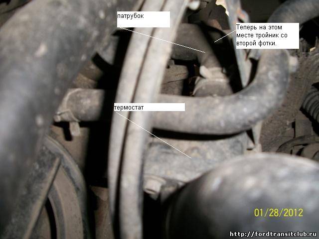

ТунгусДата: Понедельник, 06.02.2012, 22:17 | Сообщение # 16
Сообщений: 499

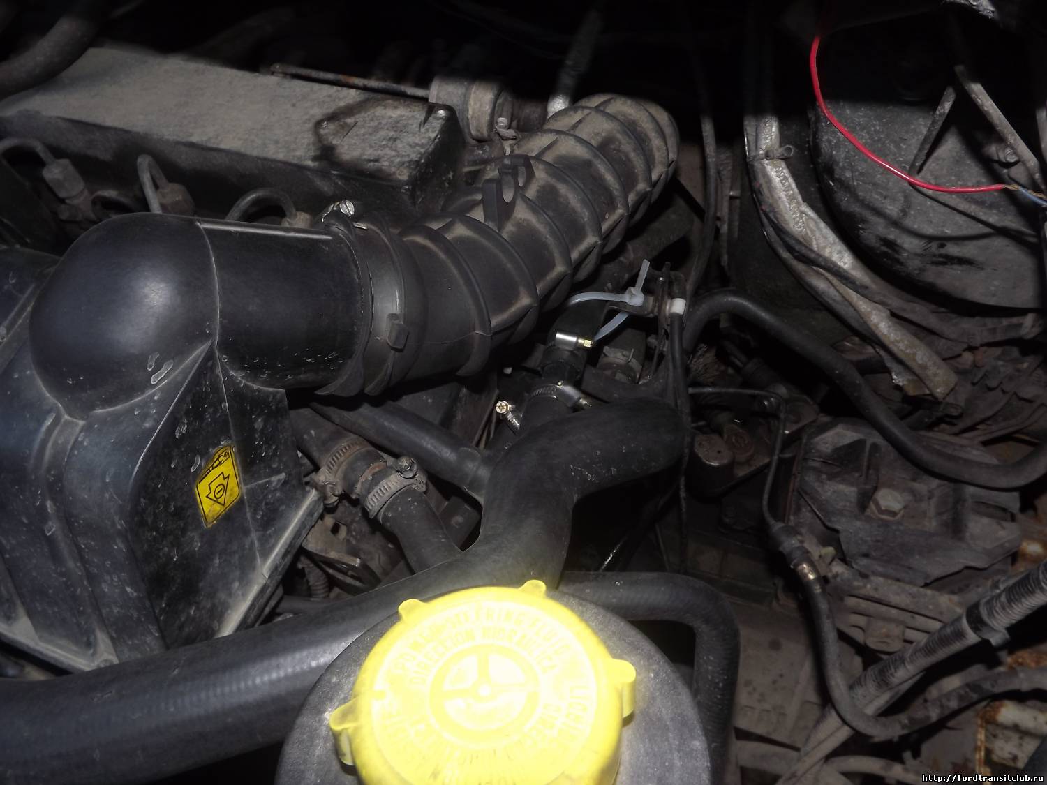

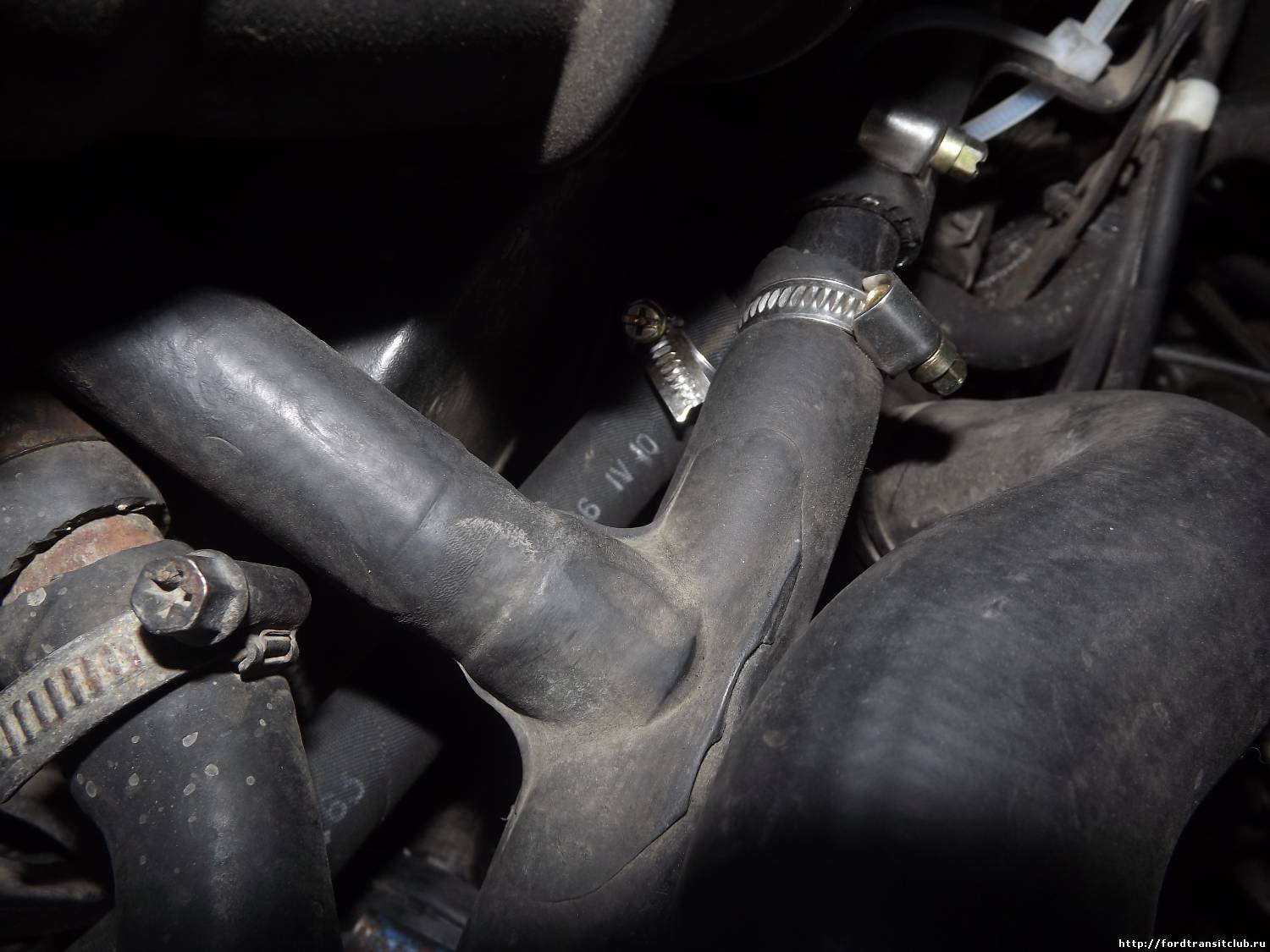

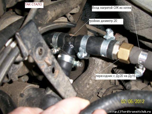

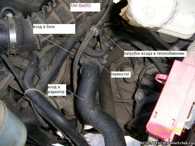

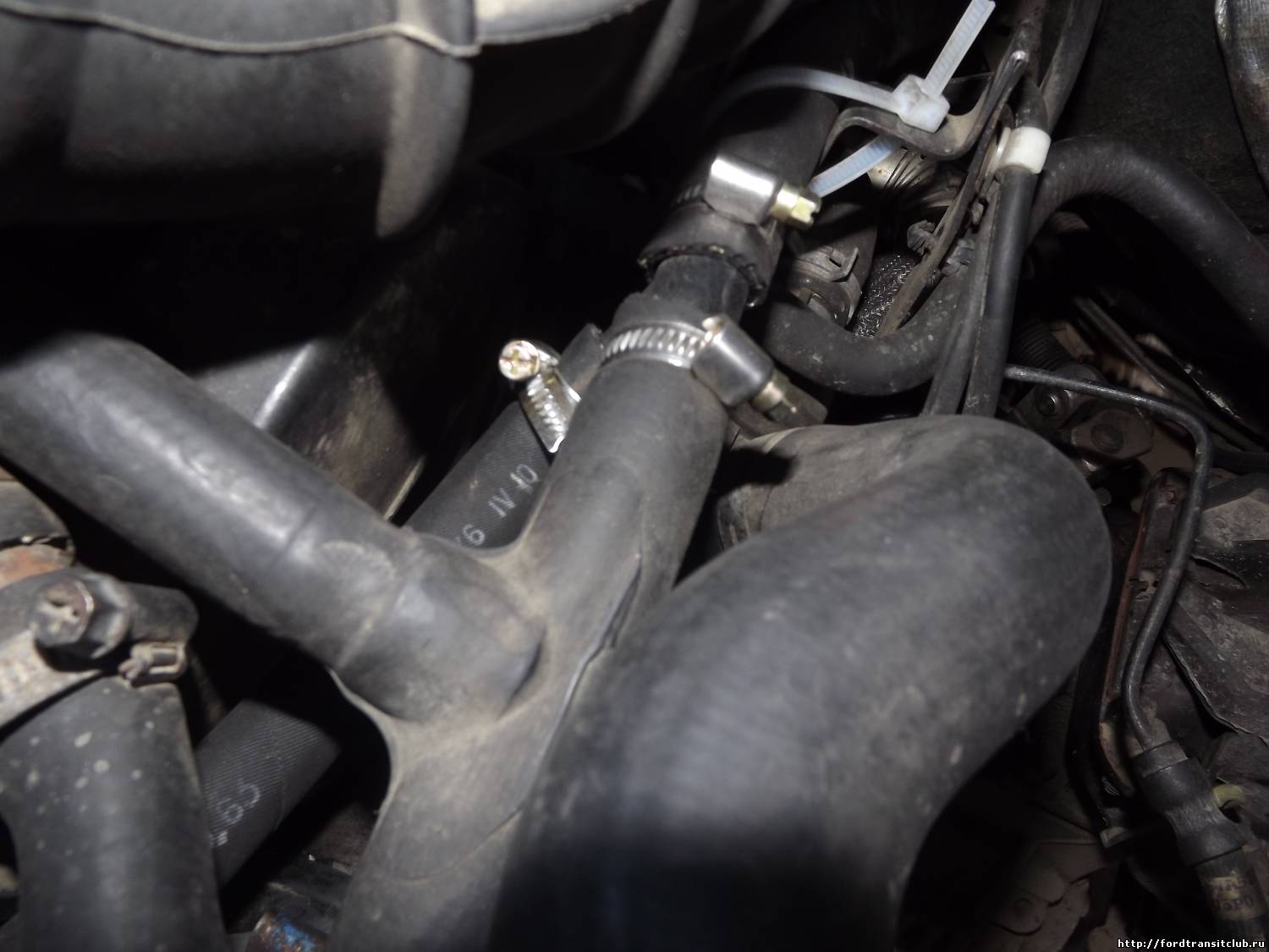

Ну в общем проколупался я два дня, но добился нужного эффекта, зашёл всё таки перед термостатом сразу в блок. Эффект превзошёл все ожидания. При -20 на улице нагревает за час градусов до 60, запуск сказка, как будто заглушил 5 минут назад. Купил вдобавок таймерную розетку недельную, время выставил и утром выхожу заводить.
Прикрепления: 0497761.jpg (64.2 Kb) · 2002781.jpg (60.2 Kb) · 9894459.jpg (111.9 Kb) · 1775748.jpg (113.1 Kb) · 8453383.jpg (104.1 Kb)
Сообщение отредактировал Тунгус - Понедельник, 06.02.2012, 22:41

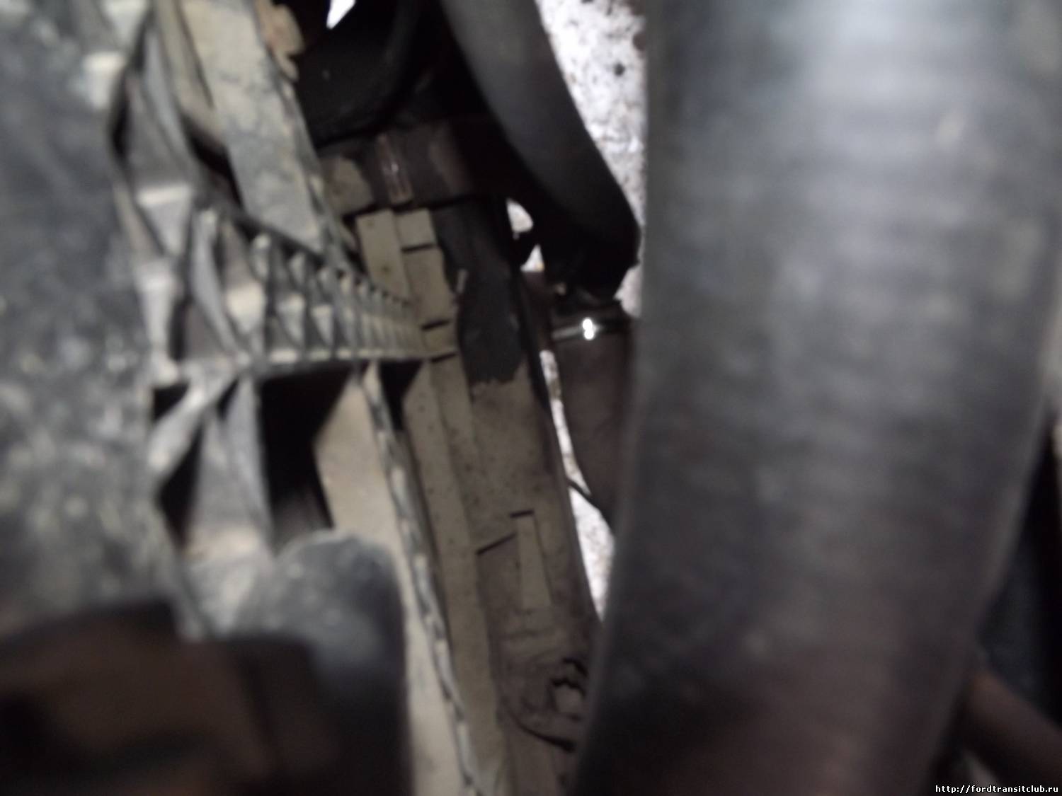

K2Дата: Понедельник, 06.02.2012, 22:24 | Сообщение # 17
Тунгус, если можно чуть более отдаленное фото, а то понятно с трудом. И заранее плюсик в репку! up
ТунгусДата: Понедельник, 06.02.2012, 22:32 | Сообщение # 18
Сообщений: 499
Это самя первая фотка, хотел показать какой отвод вырезал. вот ещё

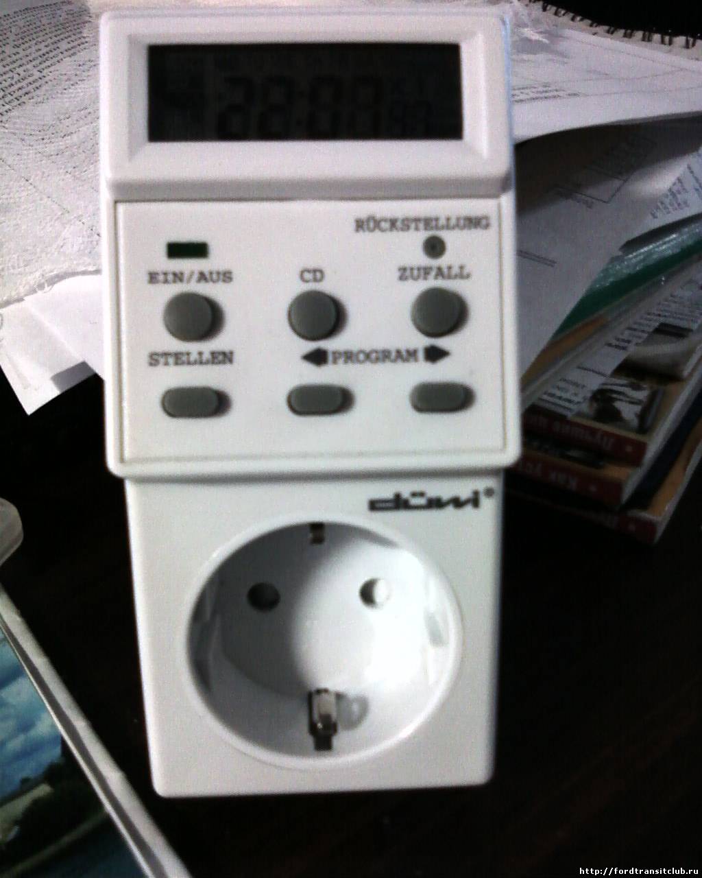

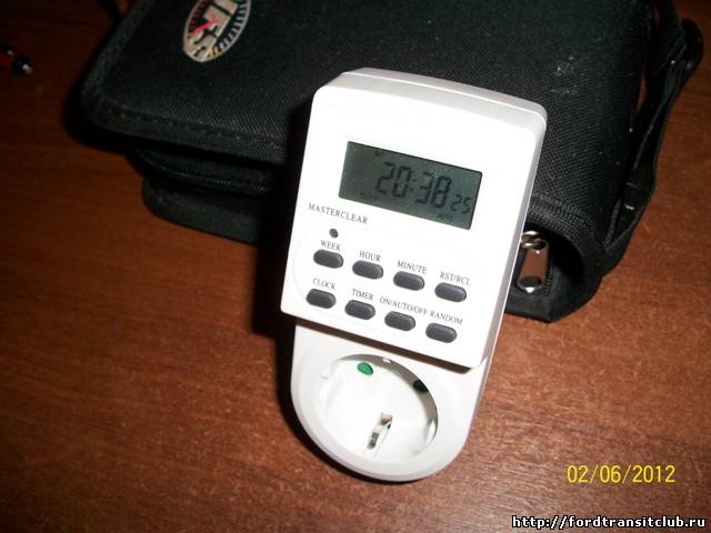

Сколько стоит таймерная розетка???
Alex56
televizorДата: Вторник, 07.02.2012, 14:07 | Сообщение # 23
Quote (Alex56)
У меня механическая для уличного использования брал за 230 рублей(для внутрикомнатного использования 136 рублей ,электронная как на фото была за 320 рублей,это в Воронеже.Мах коммутируемый ток у всёх 3,5 кВт.

aleksrus51Дата: Вторник, 07.02.2012, 21:38 | Сообщение # 25
Сообщений: 142
Я пользуюсь таким таймером уже 3 года.Хорошая штука.
