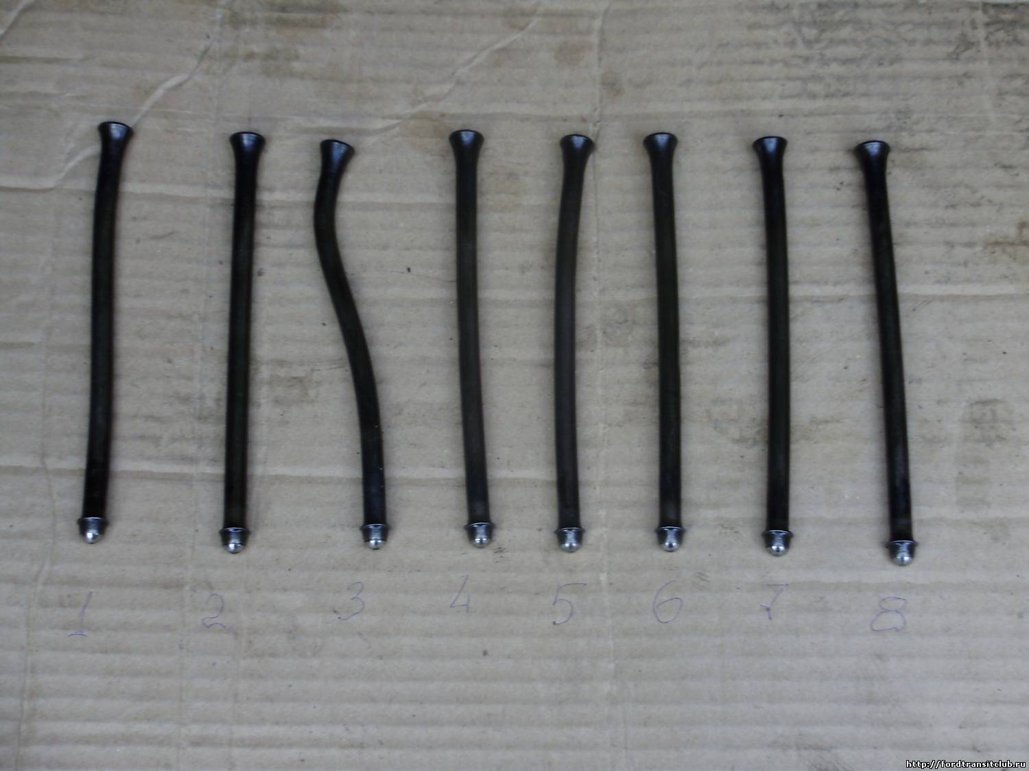

nafanya59Дата: Пятница, 30.12.2011, 08:01 | Сообщение # 9
Quote (новичек)
разбирай дальше одним коромыслом не отделаешся..
а ещё стопудов штанги толкателей погнуло,
так было у меня:
Прикрепления: 2300543.jpg (112.5 Kb)
maksДата: Воскресенье, 01.01.2012, 13:41 | Сообщение # 10
Сообщений: 25
не всё ровно больше ничего
