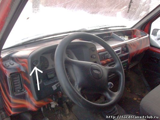

murzikДата: Воскресенье, 05.07.2015, 14:12 | Сообщение # 60
Фотку давай и кнопок и как воткнул.
Малыш53Дата: Воскресенье, 05.07.2015, 16:17 | Сообщение # 61
Сообщений: 599
Саня, обычные штатные кнопки на штатные места. вот такие
как соберу, сфоткаю smile релюхи взял стартерные на 70А. на красном глянул стоит 70Амперная, до этого помню раньше, как купил форда, там стояла простая на 30А месяц-два сгорала, как поменяли на мощную, уже лет 10 не вспоминаю про нее.
посмотрел фишки штатные для кнопок есть, с питанием,с подсветкой, все работает,только останется направить плюс туда,куда мне надо
Прикрепления: 0986714.jpg (106.5 Kb)

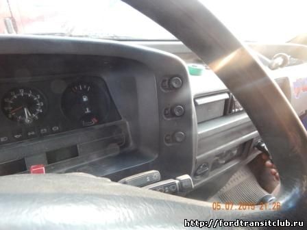

Малыш53Дата: Четверг, 09.07.2015, 23:20 | Сообщение # 62
Сообщений: 599
спасибо всем, все получилось biggrin теперь нижняя кнопка зажигание, средняя стартер up красота!

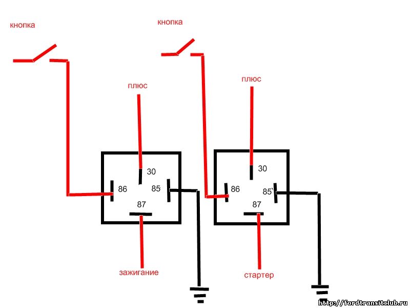

Andrey52Дата: Четверг, 09.07.2015, 23:24 | Сообщение # 63
Сообщений: 208
Малыш53, ты схемку нарисуй, че и куда, - проще понять будет твою электропаутину yes
Малыш53Дата: Четверг, 09.07.2015, 23:28 | Сообщение # 64
Сообщений: 599
я не умею biggrin
а словами только так
общий плюс (что шел на замок) подать на обе релюхи на контакт №30
провода на зажигание и на стартер (тоже шли на замок) подать на №87
с кнопок плюс подать на №85
минус подать на №86
Малыш53Дата: Пятница, 10.07.2015, 17:50 | Сообщение # 65
Сообщений: 599
примерно так
Добавлено (10.07.2015, 17:50)
короче электрики сказали, что все правильно подключено, это просто релюхи гов...о, типо "а что ты хотел от релюхи за 200р" теперь вопрос, какие релюхи хорошие и сколько должна стоить "хорошая релюха". есть в магазе еще за 450р, но она точная копия этойже,ничем не отличается ни формой,ни маркировкой,ни размером. продаван говорит что мы их различаем только по внутреннему коду магазина. в инете говорят что сатурн вроде надежные. на красненьком у меня стоит круглая железная мадэ ин CCCР сконтактами на винтах, лет 10 трудится, таких в продаже не видал. кто тчего посоветует?
Прикрепления: 9669216.jpg (62.7 Kb)
