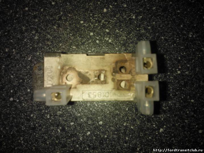

В общем проблема обычно в резисторе печки.
Как вариант я ету неисправность устраняю так.
Прикрепления: 9404330.jpeg (152.8 Kb) · 3978442.jpeg (57.8 Kb) · 4246798.jpeg (70.1 Kb)

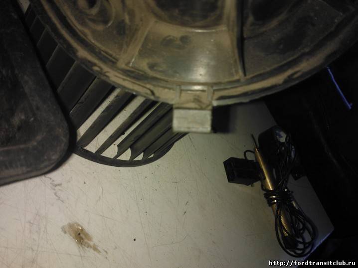

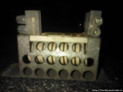

televizorДата: Суббота, 26.01.2013, 20:35 | Сообщение # 3
Ещё бывает такая неисправность,как проблема в подшипниках двигателя из за пыли или тупо из за износа по времени работы.Вариантов исправить это дело валом:повторю опыт коллег от установки движка от газ 3110 до движка от ваза 2108 и собственно ремонт собственного движка печки.Тут google вам в помощь и терпение при изучении форума как нашего так и подобных нам.
Собственно мелочь но её нуно знать,тот самый язычок ,спрятанный от глаз ,который нуно отжать при поворачивании и извлечении двигателя печки.Находится на противоположной стороне от ваших глаз и естественно не хера не видно,но на ощуп понятно.
Прикрепления: 4729678.jpeg (81.7 Kb)

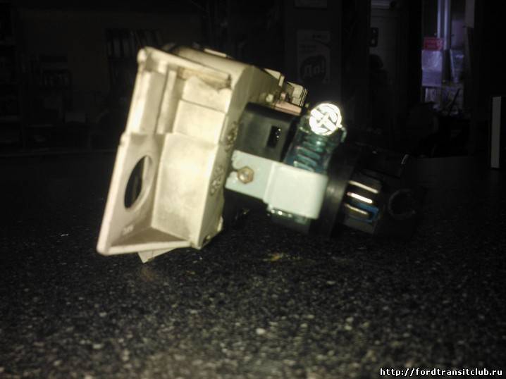

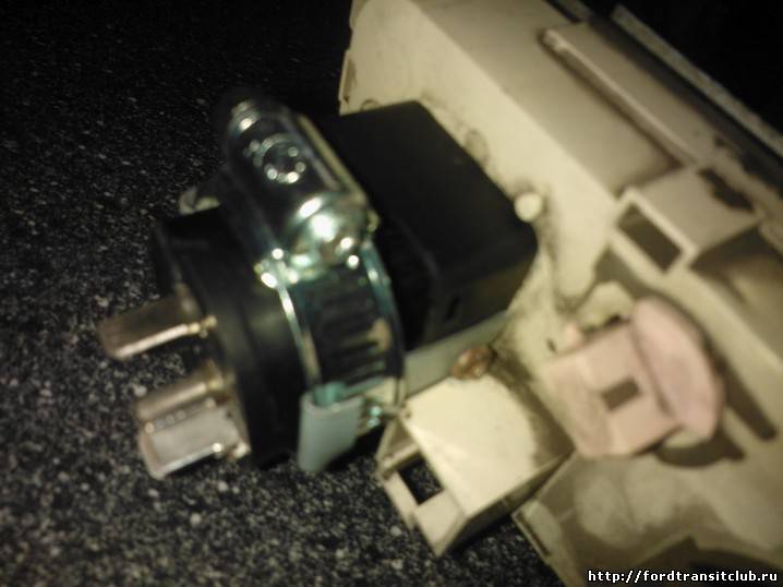

televizorДата: Суббота, 26.01.2013, 20:40 | Сообщение # 4

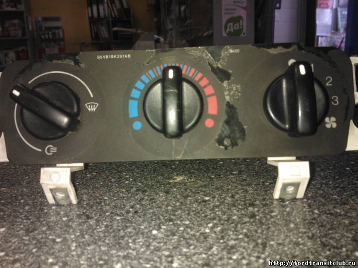

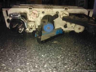

Так же переключатель положения 1,2,3 первый на вылет в цепи питания печки,как говорится слабое звено. biggrin
С права на фото.Это уже вариант с переключателем от ваз 2108.
Прикрепления: 8515224.jpeg (122.4 Kb) · 2134388.jpeg (90.3 Kb) · 0594081.jpeg (124.3 Kb) · 2649776.jpeg (81.5 Kb)

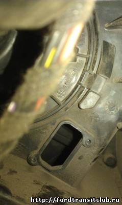

буду добираться до двигателя печки
сам двигатель вам не нужен, резистор сидит на двух саморезах ниже него и ближе к моторному отсеку......как-то так
(резистор снят, видна кстати и защелка которая многим нервишки попортила кто пытался снять сам моторчик)
Прикрепления: 8968210.jpg (52.7 Kb)

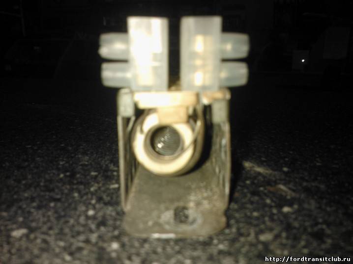

Спасибо всем за подсказки и мнения.Сегодня утром эту проблему решил за час. В магазине купил резистор от ВАЗ 2108 за 70р. Простой до невозможности.На текстолитовой пластине закреплены три контакта соединенные двумя нихромовыми спиральками. Потребовалось три проводка по 20см. чтобы соединить резистор с родным разъемом. Поставил его при помощи мет. пластинки в нижний правый воздуховод, который греет ноги переднего пассажира. Спиральки при работе нагреваются до красна, охлаждаются потоком воздуха, тем самым подогревая его. Такие же резисторы стояли на отопителях москвичей и жигулей, и не перегорали, а вот керамический нового образца на форде сгорел. если этот перегорит, то поменять его будет очень дешево и быстро( 5мин). Постараюсь завтра выложить фото.
Добавлено (07.02.2013, 15:02)
Вот так выглядит восмерочный резистор в отопителе Форда. На темной фотографии видна красная нагретая спираль:

А ни на какие размышления не наводит двукратная разница в мощностях моторчика Транзита и ВАЗа?
Я все же склоняюсь к мысли что лучше раз в .....дцать лет поменять "родное" сопротивление, чем раз в месяц восмерошное.....хотя, хозяин - барин, но нужно помнить еще и то что "кроилово частенько ведет к попадалову", а чудес не бывает, не будет долго работать резистор расчитанный на вдвое меньшую нагрузку
