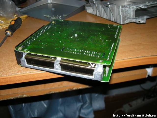

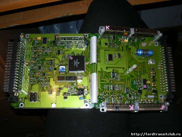

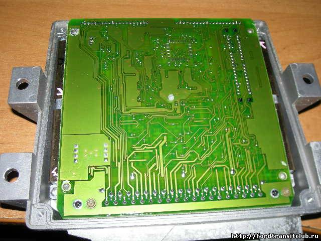

как по маркировке определить с какого он двигателя? начиная от 63кв 74кв и выше
Прикрепления: 9083063.jpg (82.9 Kb) · 7382560.jpg (85.9 Kb) · 6864636.jpg (81.5 Kb) · 7746425.jpg (80.3 Kb)

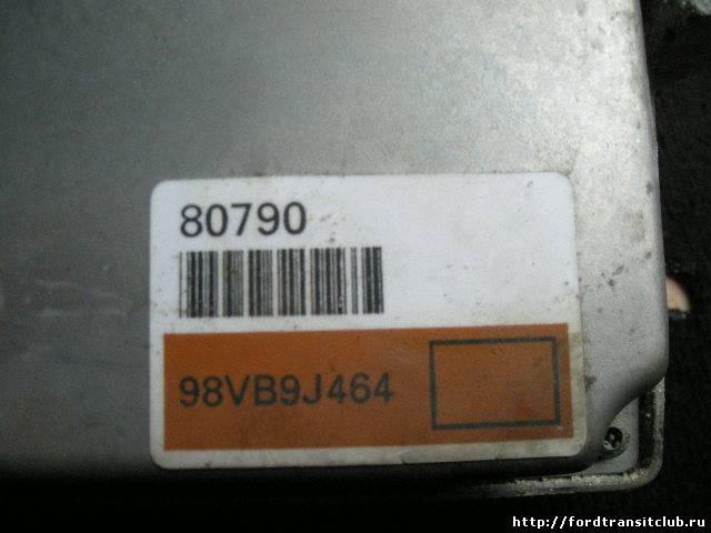

pire111Дата: Пятница, 15.02.2013, 15:24 | Сообщение # 2
у меня их несколько

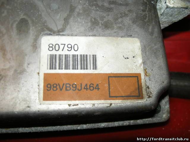

1 вариант 63кв с имобелайзером
второй под вопросом
Прикрепления: 9992115.jpg (82.0 Kb) · 1377849.jpg (84.2 Kb) · 6325212.jpg (81.2 Kb) · 5253634.jpg (79.1 Kb)

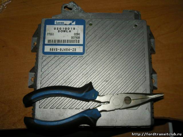

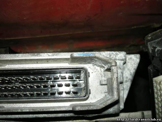

pire111Дата: Пятница, 15.02.2013, 15:26 | Сообщение # 3
третий тоже не знаю
Прикрепления: 4032245.jpg (81.6 Kb) · 0683548.jpg (81.2 Kb)

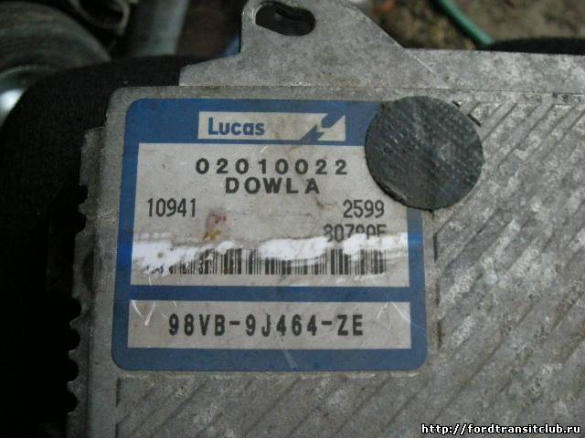

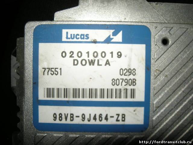

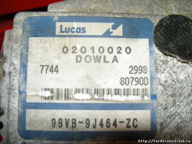

MIXOHДата: Пятница, 15.02.2013, 15:30 | Сообщение # 4
Сообщений: 758
Если маркировка заканчивается на ZE, ZB и т.д. вобщем присутствует буква Z то никак это "голые" блоки, так называемые подменные блоки в которые заливается любая прошивка хоть 85 хоть 115. Единственное последняя буква отличает чуток особенности по годам выпуска. Это не значит что блок обязательно ремонтный, на конвеере тоже шли в большинстве именно с такой маркировкой, но на конвеере обычно еще на корпусе ставилась чернильная или маркерная метка, для удобства сборки чтобы отличать блоки по мощностям (вот кстати на твоих фотках видны бирки где вручную дописывалась модификация).

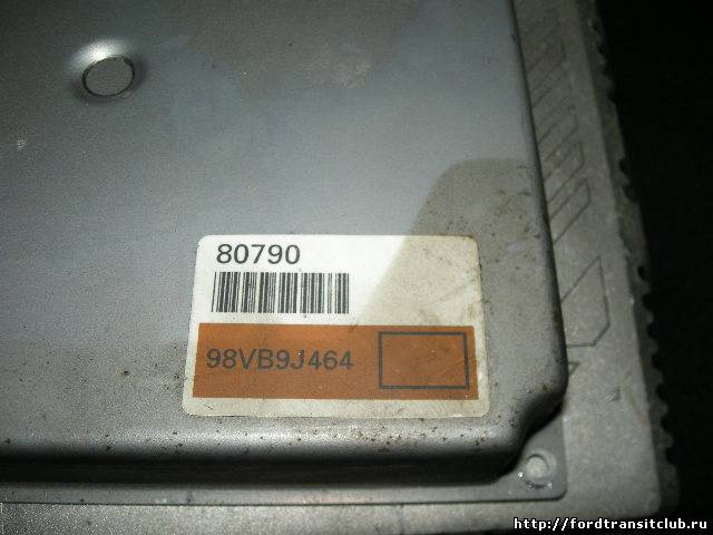

MIXOHДата: Пятница, 15.02.2013, 19:01 | Сообщение # 6
Сообщений: 758
Цитата (pire111)
это ты про какие именно?
маленькие оранжевенкие, видишь там после номера вместо букв в конце, квадратик.....вот туда и вписывалось типа, но как практика показывает не всегда

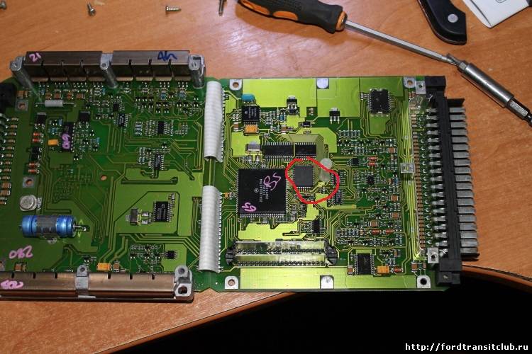

вот чип или флешь как угодно AM29F010B в которой заложена программа для работы.
Прикрепления: 3524608.jpg (182.9 Kb)
