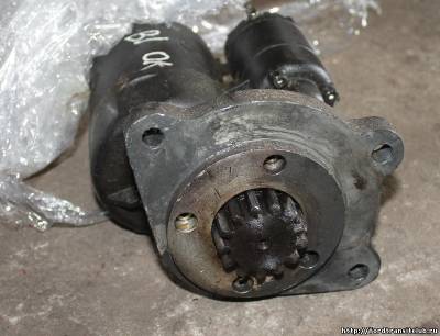

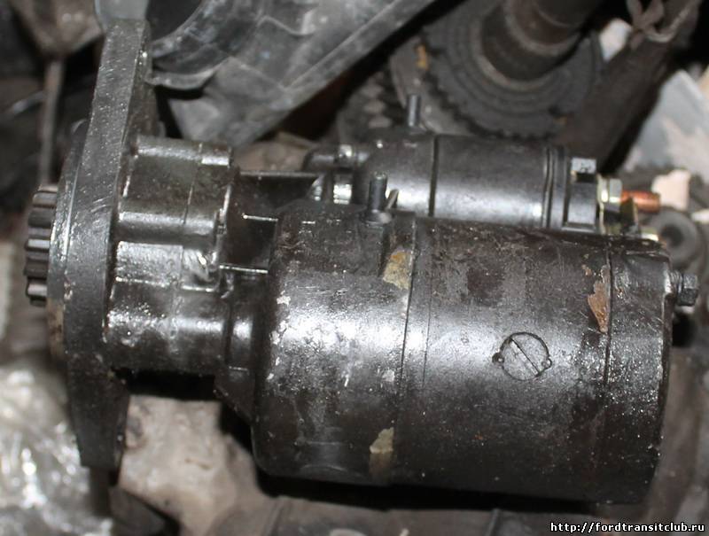

помогите определить производителя редукторного небольшого стартера для форд транзит 2.5, чем то похож на тракторный.

televizorДата: Среда, 16.10.2013, 10:26 | Сообщение # 2
pire111,Толь а что на корпусе написано?Я имею ввиду не краской а маркировка есть какая нить.
pire111Дата: Среда, 16.10.2013, 10:46 | Сообщение # 3
да в том то и дело что не чего нету.

silcoДата: Среда, 16.10.2013, 10:54 | Сообщение # 4
Сообщений: 368
думаю это кетайский аналог мотокрафта - как опыт учит нас он долго не живет
хотя копия не очень подобна на оригинал

pire111Дата: Среда, 16.10.2013, 11:06 | Сообщение # 5
Цитата silco ()
думаю это кетайский аналог мотокрафта - как опыт учит нас он долго не живет хотя копия не очень подобна на оригинал
мысль о том что это китай отпала сразу так как сделано как из топора, как будто в ссср, китай даже стока веса не дал а тем более меди.
В общем ситуация немного прояснилась, стартер с поляка, и в нём польские подшипники, я не сдержался и разобрал его, честно говоря его конструкция очень понравилась.

televizorДата: Среда, 16.10.2013, 11:51 | Сообщение # 8
Судя по фото сделан довольно таки добротно.Щётки и ижи с ними узлы проверь,поскоку уже всё равно разобрал.
Спокойней будет при эксплуатации.Очучения после установки расскажешь,аха.

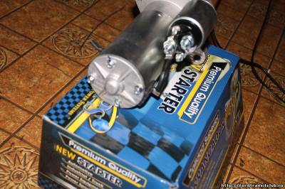

pire111Дата: Воскресенье, 09.02.2014, 23:45 | Сообщение # 12
сегодня собрал свой стартер, купил щётки за 40 гр это 160 руб.
вот стартер что купил в москве
Прикрепления: 6505774.jpg (171.5 Kb) · 9982131.jpg (186.2 Kb) · 4859378.jpg (206.7 Kb) · 7092903.jpg (148.1 Kb)
mykolaДата: Понедельник, 10.02.2014, 12:39 | Сообщение # 13
там название неправильное было, поправил:
televizorДата: Понедельник, 10.02.2014, 12:44 | Сообщение # 14
lol главное что бы крутил. biggrin
