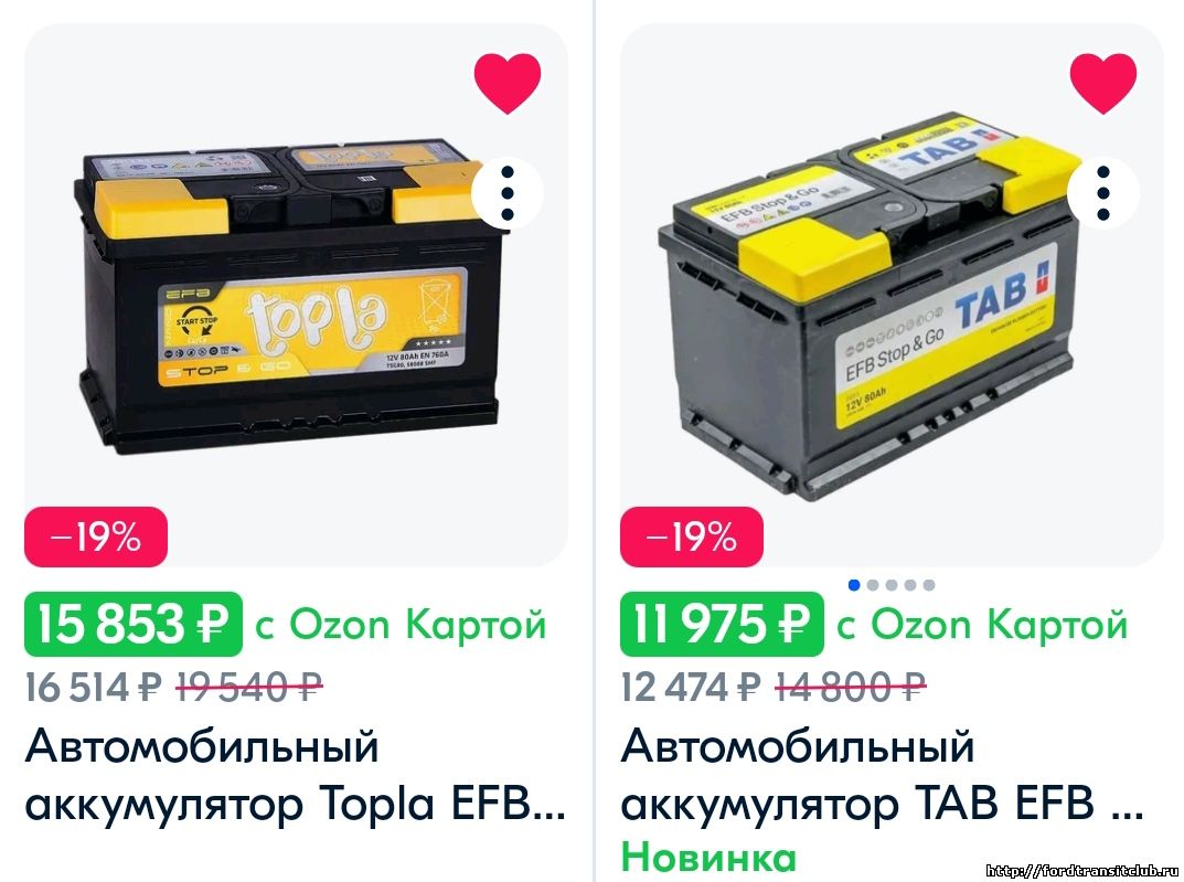

MushaДата: Воскресенье, 18.12.2022, 09:47 | Сообщение # 109
Сообщений: 786
Цитата Рауль ()
Топлу или таб,которую ты хочешь
Сань, просто набери TAB серия EFB Stop&Go 80ач, они жёлтые, и Topla этой серии тоже жёлтые... Почему именно этой серии, потому как производитель рекомендует... Но я ещё подумаю, мож возьму попроще, без старт стопа, потому как он мне до лампочки... Опять же у EFB аккумуляторов ресурс выше, короче думаю....
MushaДата: Воскресенье, 18.12.2022, 09:52 | Сообщение # 110
Сообщений: 786
Вот
Прикрепления: 4210325.jpg (105.0 Kb)
РаульДата: Воскресенье, 18.12.2022, 14:06 | Сообщение # 111
Сообщений: 1504
Musha, тебе сколько нужно ам/ч и размер какой?
Добавлено (18.12.2022, 14:16)
Musha, вот у меня такой https://shop.tabrussia.ru/catalog/tab/tab_magic/tab_magic_189072/
Добавлено (18.12.2022, 14:17)
Цитата Musha ()
EFB Stop&Go 80ач
Есть ещё зелёные у них ,тоже start
https://shop.tabrussia.ru/catalog/tab/tab_agm_stop_go/
Добавлено (18.12.2022, 14:18)
Верней у меня два серии Magic yes
Добавлено (18.12.2022, 14:23)
https://www.drive2.ru/o/b/461239631367636297/#comments
Добавлено (18.12.2022, 14:24)
Agm лучше не покупать yes
Добавлено (18.12.2022, 14:29)
https://akbinfo-ru.turbopages.org/turbo....ab.html вот про все серии таб yes
Добавлено (18.12.2022, 15:37)
Кен, а у тя какая серия таб? eek
MushaДата: Воскресенье, 18.12.2022, 20:01 | Сообщение # 112
Сообщений: 786
Зеленые Topla и TAB это как раз AGM- самые доргие, на них я не смотрю, желтые - EFB, думаю если по хорошей скидке урвать было б норм... А красные и синие особо не отличаются вроде, тк наиболее бюджетные...
Вообще читал что можно до 95ач, а родной 70ач, размером 275х175х190 - ДхШхВ, по ширине и высоте подвинуться нельзя, стоИт акк в пластиковом коробе с крышкой, а по длине - гуляй не хочу до 315мм запас есть...
Добавлено (18.12.2022, 20:40)
Смотрю на TAB желтый 80ач, 800а - пусковой, на ОЗОНе стОит около 12тыр, но нюанс ОЗОН почему то не доставляет аккумуляторы, а отправляет их СДЭКом, короче еще рубля два прибавь... Заеду завтра в местный магаз который торгует аккумуляторами, посмотрю на цены....
