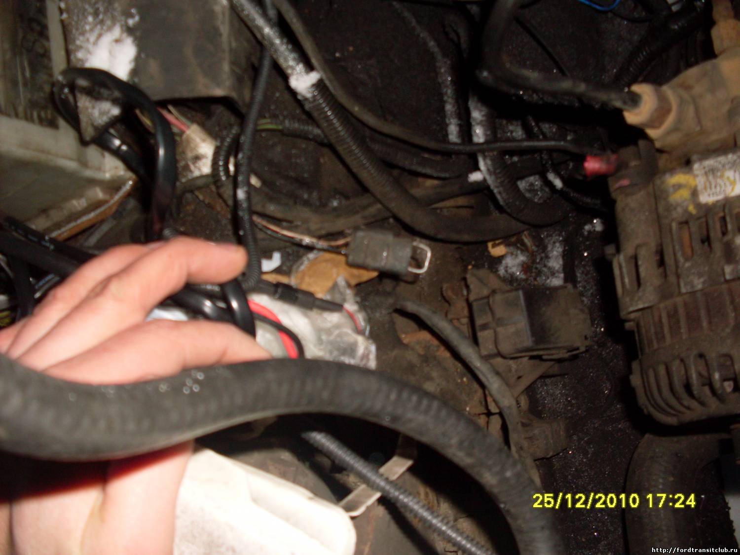

vikДата: Понедельник, 27.12.2010, 22:23 | Сообщение # 40
Сообщений: 111

привет всем.подскажите как смостерить такую кнопку на холодный пуск ,и куда её подключать? просто я начинающий транзитовод и не знаю многих секретов.
tranzit 95г низкий короткий 2.5д насос БОШ 56кв
pire111Дата: Понедельник, 27.12.2010, 22:47 | Сообщение # 41
vik, возле акб есть контрольный двойной штекерок. сейчас схожу сфоткаю. его нужно замыкать там один масса, другой управляющий.

Quote (vik)
дак просто перемыкать провода?
vik, да и при включении зажигания будит включатся факельная система.
vikДата: Вторник, 28.12.2010, 18:42 | Сообщение # 44
Сообщений: 111
Посмотрел сегодня, у меня оказазолось что стоит перемычка, а сли её вытянуть то гаснет приборка получается там по ходу все до меня переделали, и как сейчас быть? может подскажете?или я гдето на сайте читал, что здесь можно скачать эл. схемы, где они находятся? заранее благодарю.
pire111Дата: Вторник, 28.12.2010, 18:50 | Сообщение # 45
vik, перемычки с завода не ставят, это прежний хозяин воткнул что бы срабатывало всегда,
Quote (vik)
и как сейчас быть?
выкинь перемычку поставь тумблер. если система подогрева работает, то при -5 она будит включатся сама, а если тебе надо раньше то включай темблер или вставь перемычку.

Сообщений: 111
pire111, дело втом что вынял перемычку и когда включаю зажигание то все лампы на панели приборов не загораются, когда вставляю назад все ок. за ссылку спасибо попробую скачать, может разберусь.

pire111Дата: Вторник, 28.12.2010, 19:16 | Сообщение # 47
Quote (vik)
это уже из области фантастики, или не та перемычка, давай фотки разберёмся. evil

привет вссем. pire111, вот мой разъем.
Прикрепления: 3549002.jpg (132.9 Kb)
