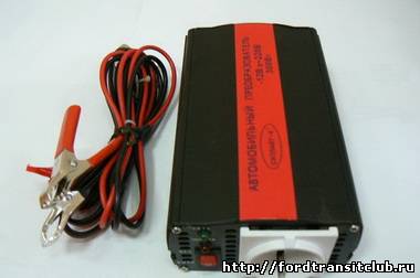

Вообще 220В.преобразователи ставят не только из за сотовых Я подключаю ноут эл.бритву подзар.видеокамеру,на природе подключаю энергосберегающие лампы.Спектр применения очень широк и ограничивается только мощностью
У моего друга преобразователь помощнее(есть и 3 кВт),так он дрель болгарку да и чай кипятит.

У меня стоит Росийский Ситилайт
http://www.instrumentof.ru/goods.php?ClassID=510

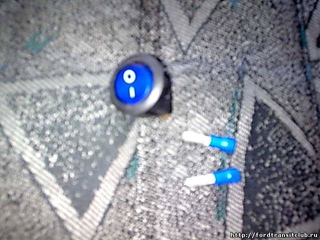

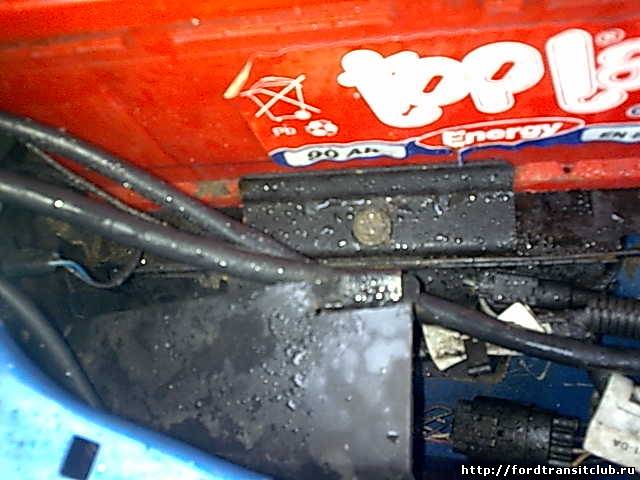

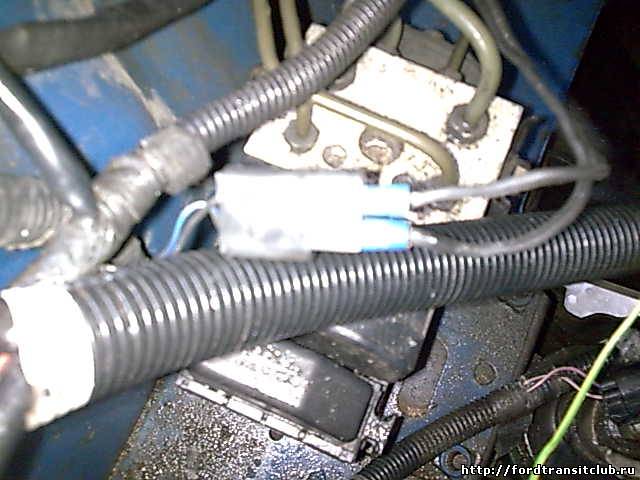

Кнопка принудительный холодный запуск
Иногда машина плохо заводится при небольших отрицательных температурах,это особенно октуально на подсевшем АКБ.
Нужно от тестового разъёма 2 жильным проводом подвести к кнопкена панеле
Тестовый разъём возле АКБ
Папы немного расширить для надёжного контакта
Если хотите ,чтобы кнопка при включении светилась + подключите к верхнему контакту выключателя.
После успешного запуска двигателя кнопку нужно отключить
Конечно можно ставить перемычку,а потом каждый раз её убирать, это неудобно

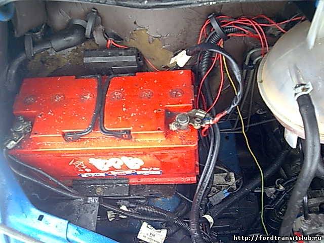

ALEXEI, АКБ сам развернул поперек? На Транзитах 99г.в. они все штатно стоят вдоль.
А поперек более практично, согласен, сотка легко входит.

ALEXEIДата: Пятница, 05.03.2010, 21:46 | Сообщение # 22
Сообщений: 22
Quote (Vova)
Относительно кучки проводов болтающихся возле АКБ...
АКБ развернул сам ибо АКБ нормальной мощности не помещался, доработки минемальные В одном месте добавил саморез 4мм,остальной крепёж подошол. Обрезал уголок где можно выпрямил .
Крепёж АКБ остался родной .
Насчёт "Относительно кучки проводов болтающихся возле АКБ" В настоящее время, я урывками устанавливаю сигнализацию.StarLine B9 Dialog http://www.ultrastar.ru/712/3976. Как установлю обязуюсь провода уложить и изолировать.
