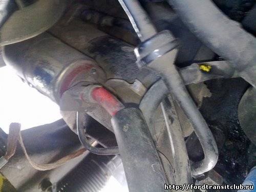

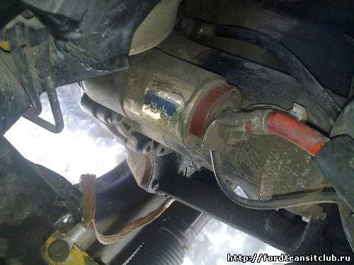

| Друзья на моём стартере навернулся бендыкс.Шо это за зверь?На нём единственное что прочитал 2,5 кВт.Может кто знает?
| славик | Дата: Суббота, 30.01.2010, 17:30 | Сообщение # 30 |
| televizor, А стартера то толком и не видно!
| Rumata | Дата: Суббота, 30.01.2010, 19:22 | Сообщение # 31 |
| Вова, по ходу самопальная шляпа...  Добавлено (30.01.2010, 19:22) --------------------------------------------- А с виду в натуре бошик
| славик | Дата: Суббота, 30.01.2010, 19:26 | Сообщение # 32 |
| Сань-у бошика(по крайней мере моего)-на втягивающее справа провод приходит(так же на спринтере)-реле одинаковы.
| televizor | Дата: Суббота, 30.01.2010, 20:33 | Сообщение # 33 |
| Блин пацаны попробую прочитать на полустертой этикетке ещё что нить.Да и сфоткать лучше не получилось.Б..дь, придёца разбирать а потом искать беник.

| televizor, Вов, это Бош, с каким-то неоригинальным втягивающим, Бендикс стоит порядка 500р.Поменять тебе его будет легко.
