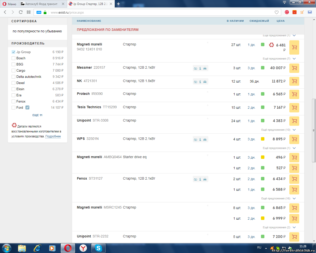

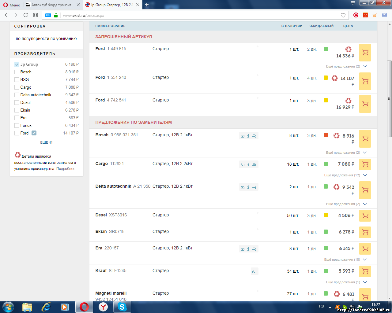

БусикДата: Воскресенье, 09.07.2017, 11:29 | Сообщение # 566
Кен, на экзисте 14000р родной фордовский.
Вот скрин из экзиста. Вопрос что лучше?

КенДата: Воскресенье, 09.07.2017, 12:48 | Сообщение # 567
Сообщений: 8829
Андрей, экзист уже давно стал плохим мальчиком.
