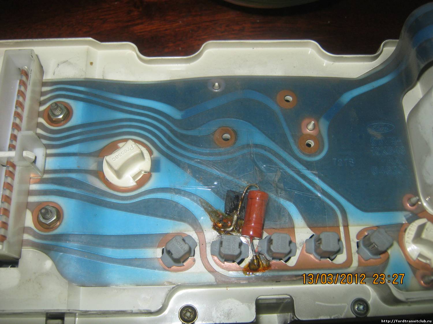

Сегодня замутил ,подсмотрел у TELEVIZORA(спасибо ему),теперь заводишь и лампочка заряда сразу тухнет(и сразу заряд идет) без подгазовки мелочь а приятно и SKALE тоже зделали так же, довольные такой доработкой. У кого давно так хотелось бы узнать не ли каких побочных эфектов от этого?

Если можно с этого момента по подробнее,я записываю.Кто ,чего и куда припоял что бы лампочка не горела пока не газанёшь? deal
новичекДата: Среда, 14.03.2012, 20:56 | Сообщение # 365
aleksrus51, На фотке это щиток перевернутый паралельно лампочки заряда припаевается сопротивление ,себе я поставил56ОМ 2вт, Скале поставили 100ОМ 2вт (у него бензинка) но это я думаю не важно ,во обоих случаях у нас работает на отлично hands на этом фото поакуратней выглядит... biggrin Время ушло не больше часа на две машины.

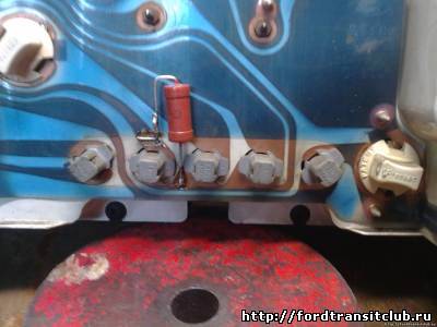

Quote (новичек)
Прикрепления: 9510173.jpg(18Kb)
Это фотка как раз моего щитка приборов. yes
