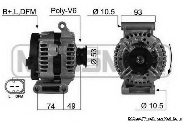

Всем добрый! Интересует схема возбуждения гены на транзит 2008года 2.4tdci. Там имеем фишку двухконтактную и болт.
F.Transit "98. 2.0 DOHC. 9-мест.
F.Transit ''08. 2.5 D. Броневик.
Volvo V40 "03. 1.8i.
dimarДата: Четверг, 28.09.2017, 09:49 | Сообщение # 691
Сообщений: 47
Разъёмы l и dfm
