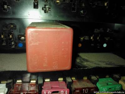

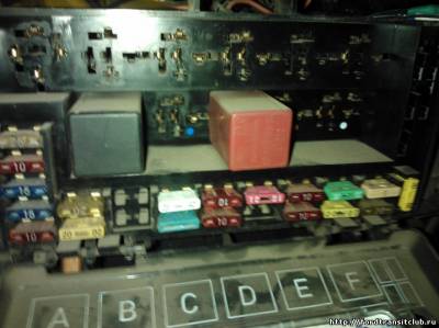

televizor, Володь-раз уж речь зашла про правый переключатель подскажи-у тебя положение стеклоочистителя вниз фиксируется или подпружинено?У меня на 88 вниз возращается когда отпустишь,на 90-щелкает и там остается(щетки не работают).Похоже что должно стоять реле паузы,но его нет.На 92-вниз-стеклоочистители с паузой трут.
televizorДата: Среда, 02.05.2012, 21:19 | Сообщение # 157
славик, Слав у меня вниз фиксируется и работает с режимом пауза.От выкл вверх два положения с разной скоростью.В принципе те переключатели что я ремонтил так и работают.
славикДата: Среда, 02.05.2012, 21:21 | Сообщение # 158
televizor, Володь-сможешь сфотографировать блок с релюшками?Боюсь не хватает чего то там.
televizorДата: Среда, 02.05.2012, 21:38 | Сообщение # 159
славик, Слав ок.Завтра поеду свою собирать и сфоткаю. ok
televizorДата: Четверг, 03.05.2012, 20:29 | Сообщение # 160
Quote (славик)
Красное и есть реле паузы для дворников.
Прикрепления: 3654531.jpg (117.7 Kb) · 5506341.jpg (101.7 Kb)
славикДата: Четверг, 03.05.2012, 20:37 | Сообщение # 161
Спасибо! Завтра гляну.
