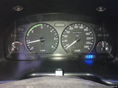

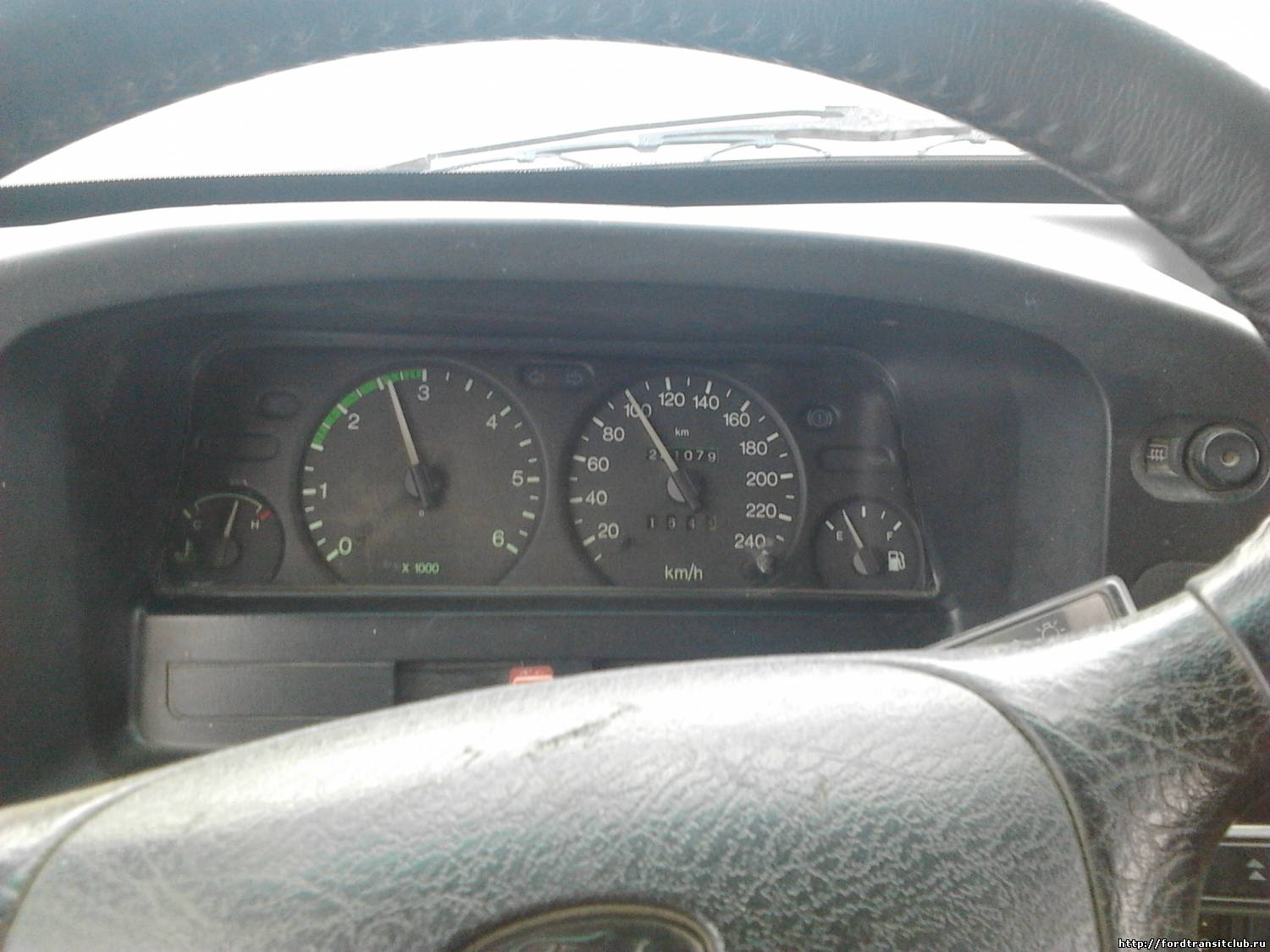

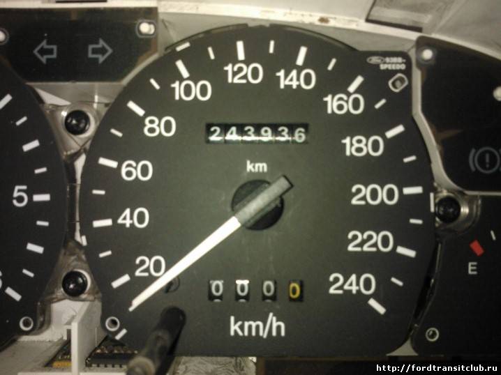

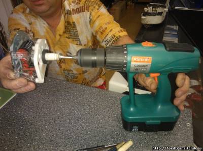

Заменил счётчик пробега,старый дальше третьего разряда не крутил.Установил с спидометра с которым покупал машину.
Провёл испытание,на шуруповёрте 110 прёт. biggrin

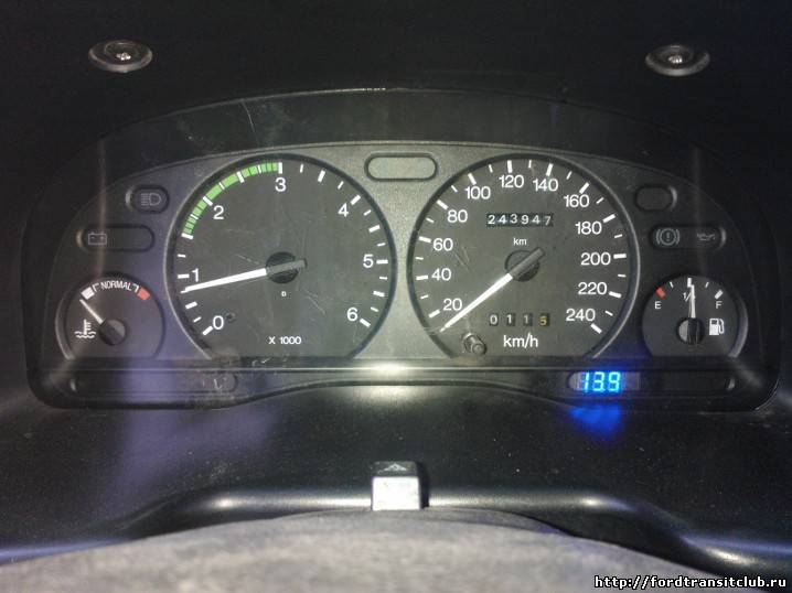

По скоку пришлось лезть в шиток до кучи поставил вольтметр.

Цитата (televizor)
Установил с спидометра с которым покупал машину. Провёл испытание,на шуруповёрте 110 прёт.
так он же в милях матает?
аболдеть он у тебя синий thumb тоже хочу.
Вова зря ты обрезал пластину, я её с обратной стороны ножом счищал, и когда приборка выключена то всё как заводское.
Не в км но большой и без тахи,в милях был тот что мне когда то с тахой ребята подогнали.
Два шт тока синих досталось а остальные все красные.Но если поискать в инете то найти мона.
Блин я и так одну угробил,хорошо что второй шиток есть.Сместил к центру сильно и непонравилась яркость.На самом деле практически не видно когда выключен,там плёночка сверху зашкуренная.
И на хрена тебе в таком случае двигатель ? biggrin
Красавчик. up

139 - Вован, а шо это за показания? Какбэ ни в голове ни в шопе...
Добавлено (25.05.2013, 17:36)
Или ты всё повключал шо можно и нельзя?
pire111Дата: Суббота, 25.05.2013, 18:10 | Сообщение # 181
Санька там 13.9 просто точка смазалась.

Цитата (Rumata)
139 - Вован, а шо это за показания? Какбэ ни в голове ни в шопе...Добавлено (25.05.2013, 17:36)---------------------------------------------Или ты всё повключал шо можно и нельзя?
Сань эт потери в электропроводке,что бы знать реальное напряжение нуно к акб на прямую подсоединяться.

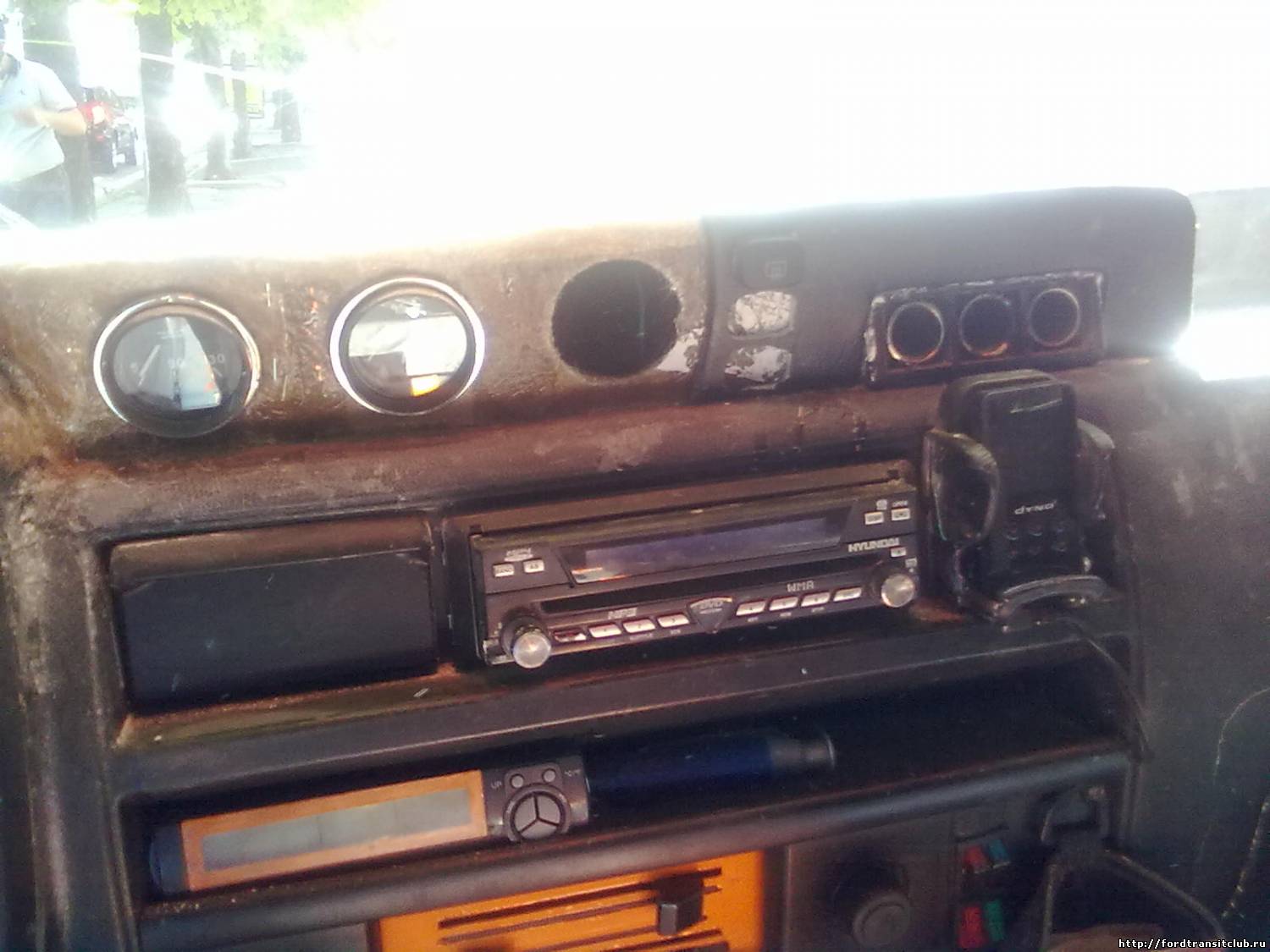

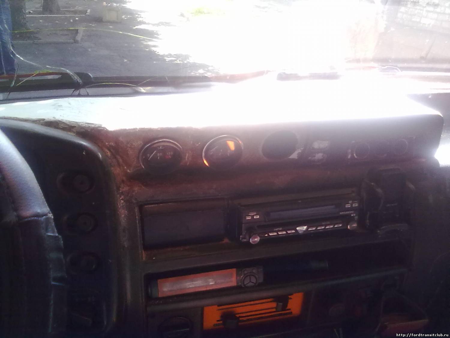

а я вот себе начал такое делать!
Прикрепления: 6395130.jpg (123.6 Kb) · 9271242.jpg (86.4 Kb)
televizorДата: Вторник, 11.06.2013, 14:02 | Сообщение # 192
Идея хорошая вот тока в данный момент страшьненько всё смотриться.Бум подождать когда всё доведёться до ума.
про100ЯДата: Вторник, 11.06.2013, 17:05 | Сообщение # 193
Сообщений: 590
та это понятно,оно еще так сфоткалось плохо на телефон и солнце ярко светит)
спасибо!как доделаю скину, там будет 3 датчика температура ож,давление масла,и эконометр,3 прикуривателя и кнопки туда перенесу.а за торпеду не переживаю даже если испорчу у меня у знакомого есть такая же сказал если что то отдаст!но думаю смогу эту доделать!

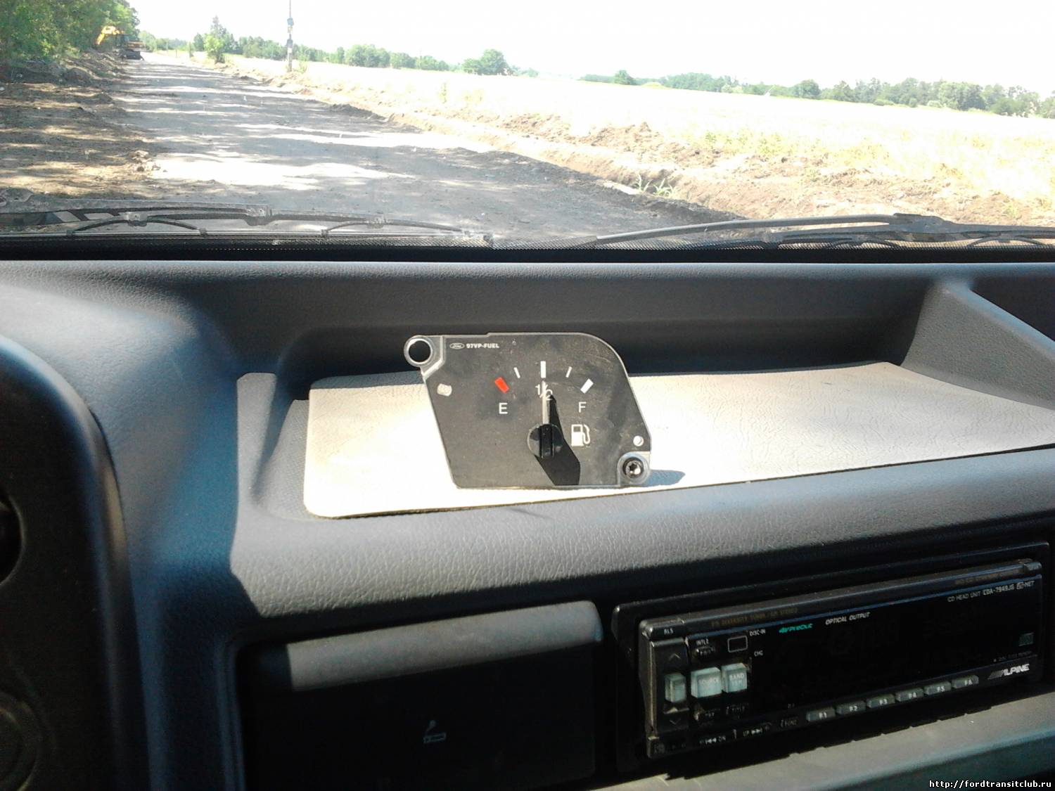

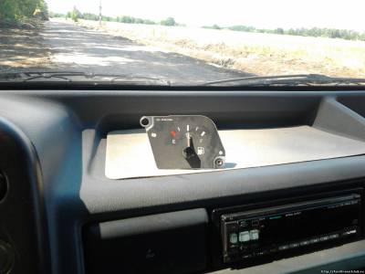

На разборке подарили такой датчик
Если его вставить в мой щиток 98г, он будет нормально показывать? А то когда солярки в баке много, на датчике показывает так
про100Я, работы по выведению формы еще дохрена, желаю удачи, но я бы поставил такую штуку smile
Прикрепления: 5062255.jpg (158.7 Kb) · 6863958.jpg (139.8 Kb)
pire111Дата: Четверг, 13.06.2013, 00:49 | Сообщение # 196
нет он правильно показывать не будит, тут найдёшь данные по датчику. http://www.fordtransitclub.ru/forum/38-362-1
v_aДата: Четверг, 13.06.2013, 06:57 | Сообщение # 197
А может будет? В баке сопротивление 90г и из-за этого датчик в щитке 98г показывает наеборот, а подарили показометр с щитка до 98г.
MIXOHДата: Четверг, 13.06.2013, 10:16 | Сообщение # 198
Сообщений: 758
v_a, как раз таки этот (который с разборки) будет показывать правильно, а вот лампочка как не работала так и не будет
Сообщение отредактировал MIXOH - Четверг, 13.06.2013, 10:17
v_aДата: Четверг, 13.06.2013, 10:52 | Сообщение # 199
спасибо, а лампочку топлива, как и остальные нижние, я бесжалостно отрезал smile
pire111Дата: Четверг, 13.06.2013, 11:14 | Сообщение # 200
и от куда такие познания? ты сопротивление датчика мерял? на старой приборке на пустом баке 280 ом а на 95 года 150 ом, и от чего он будит правильно показывать?
