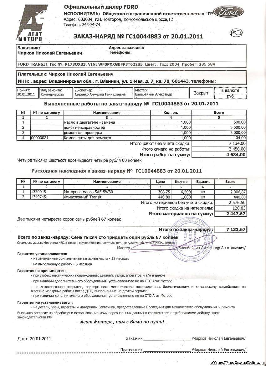

mykolaДата: Четверг, 20.01.2011, 20:35 | Сообщение # 33
В общем так, братья, записался я к официалам со своей бедою, сегодня съездил.
Приехал к 8,30, уехал в 18 (зато книжку очередную прочитал :))
засада крылась в жгуте, который от мозгов к блоку под капот идет, был "пробой на плюс", во всяком случае так объяснил мастер по приемке, действо обошлось в 7130 руб (239$), причем я попросил поменять масло - пора уже было, да и лень самому....
с электриком пообщаться не удалось - в ремзону никого не пускают.
зато починили!
Прикрепления: 5728799.jpg (192.9 Kb)
