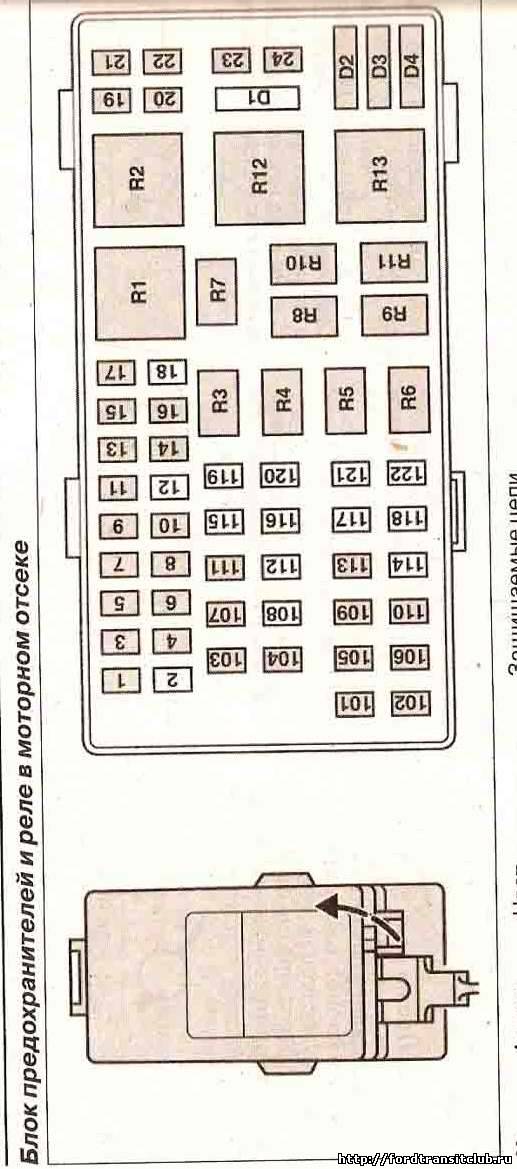

| mykola | Дата: Вторник, 04.01.2011, 18:03 | Сообщение # 7 |
| опять же, какое реле? R-2 блок предварительного разогрева? R-13 зажигание? R-7 мозг? К-9 насос? все они начинают активно щелкатьДобавлено (04.01.2011, 18:03) ---------------------------------------------

| MGV | Дата: Вторник, 04.01.2011, 20:28 | Сообщение # 10 |
| Quote (mykola) ? шо це таке? Вероятнее всего подгорели контакты замка зажигания или реле зажигания Quote (славик) Коль-при этих загонах фишку с замка зажигания можно снять? можно, при это проверится вся цепь зажигания, но при этом реле зажигания не проверишь. mykola, для начала выдергиваем R13, через него идет все питае с АКБ на системе зажигания, без него все цепи обеспочишь сразу. Вероятно, что на нем контакты залипли.
