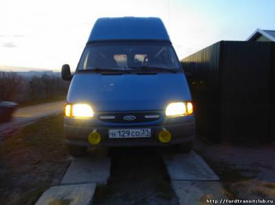

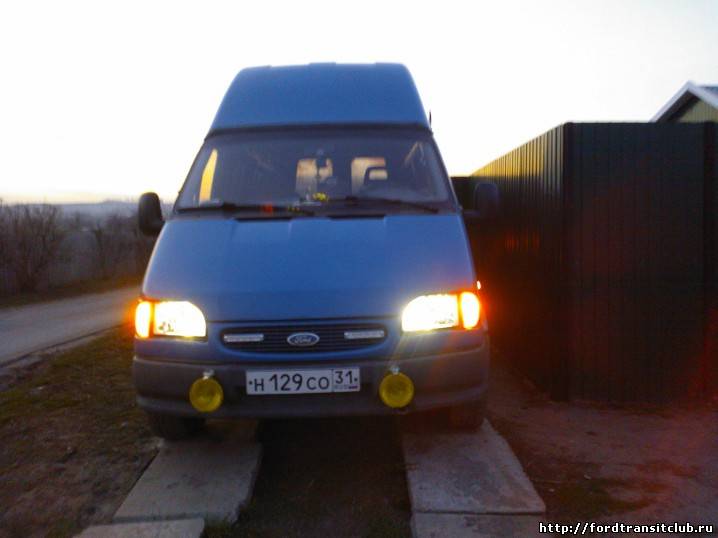

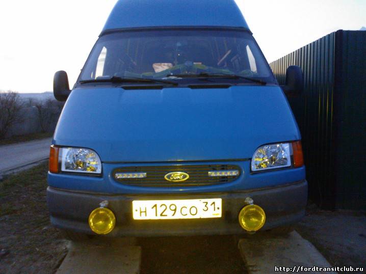

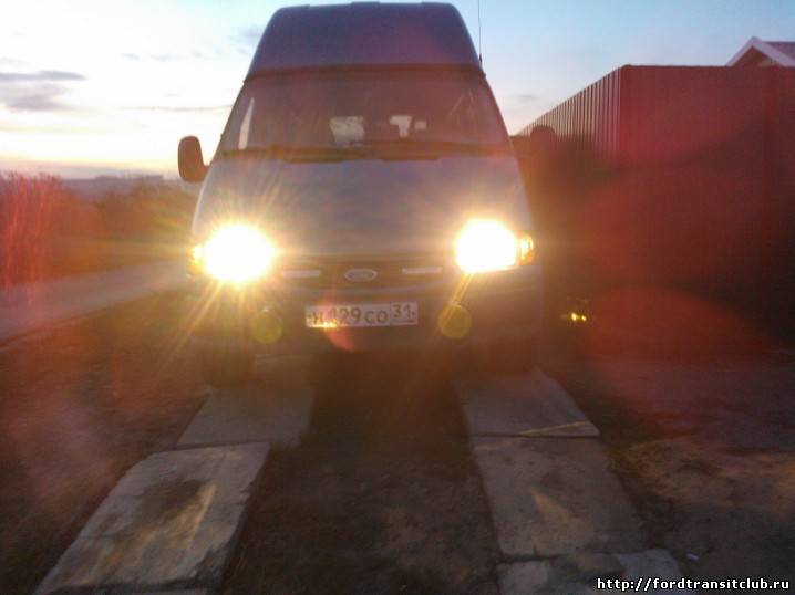

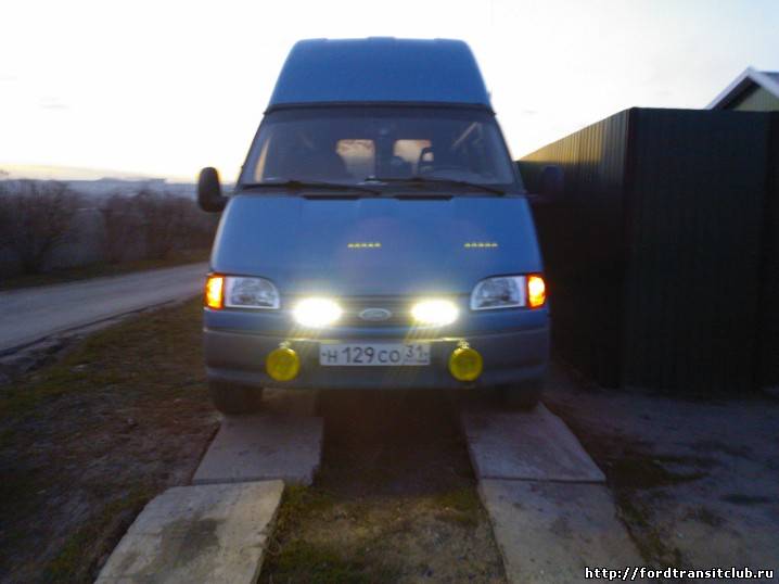

televizorДата: Среда, 10.04.2013, 22:22 | Сообщение # 6
дхо габариты
ближний дальний
Просто мордашка. biggrin
Прикрепления: 9374172.jpg (76.5 Kb) · 0347530.jpg (75.1 Kb) · 2586595.jpg (74.5 Kb) · 4235730.jpg (73.6 Kb) · 7812796.jpg (101.2 Kb)
pire111Дата: Среда, 10.04.2013, 22:53 | Сообщение # 7
televizor, 6 фар Вов может очки biggrin
да хрустальки красивые, а как быть с коректором, возможно?

televizorДата: Среда, 10.04.2013, 23:10 | Сообщение # 11
Да возможно,но пока решил так покататся.
Цитата (finist07)
а как эффект освещения,разница есть или понты это все?
Свет достойный,да и Миша говорил что гуд.Сам ещё не ездил ни куда токе поставил.
