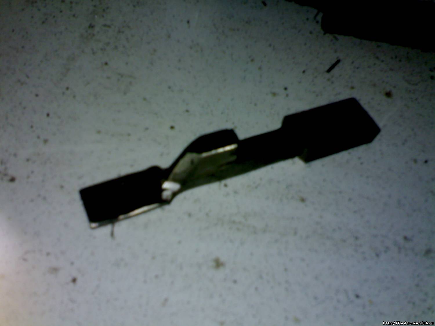

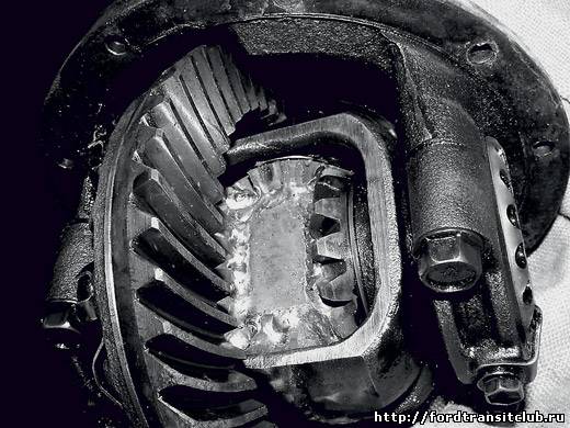

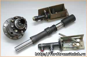

БарсДата: Вторник, 21.08.2012, 13:53 | Сообщение # 4
Сообщений: 100

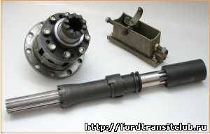

Немного картинок.
Прикрепления: 8257977.jpg (79.6 Kb) · 7259021.jpg (87.9 Kb) · 2682565.jpg (84.6 Kb) · 0886024.jpg (85.5 Kb) · 0808576.jpg (88.1 Kb)
televizorДата: Вторник, 21.08.2012, 14:13 | Сообщение # 5
Барс, 1рисунок для говномеса с заваренными сателитами?если так то с таким на ацвальт не стоит выезжать. cranky
БарсДата: Вторник, 21.08.2012, 15:38 | Сообщение # 6
Сообщений: 100
televizor, вы правы. Это я так, для общей картины, по теме своими руками, комуто и это нужно. По управлению думаю. Электрика, вакуум и гидравлика. Например: (немного посмеемся) четвертую педаль, как у меринов ручник, или гидравлический ручник( молодеж пользуется) привод делать. Прежде чем делать, надо поразмыслить какое усилие надо для включения блокировки, как надежно вкл и выкл. Разберу дифф, там видно будет. Всеровно идеи та поткидывайте, вдруг кто конструктор в крови, а незнает. Машинка то она вон какая, любит хозяина, возит везде, да и по пустякам не капризнячает. Подсабнуть ей надобно.

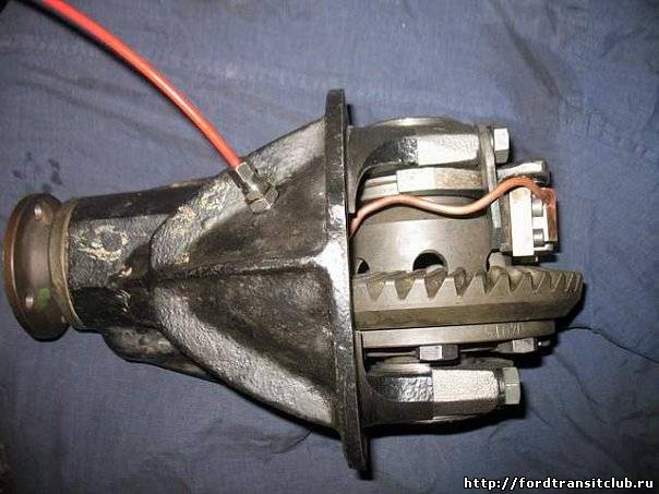

БарсДата: Четверг, 30.08.2012, 16:06 | Сообщение # 19
Сообщений: 100

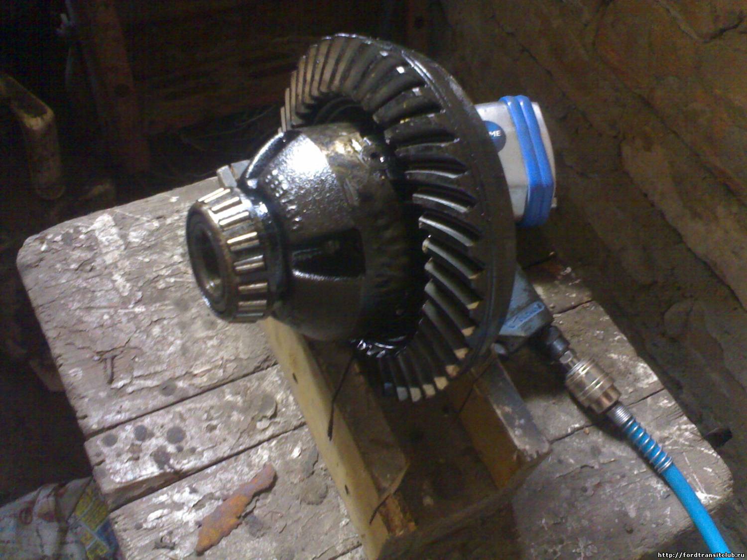

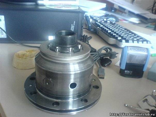

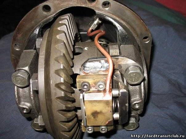

Немного фоток. Планы все поменялись, пришлось делать замок к сателлитам. sad
Добавлено (30.08.2012, 16:06)
Замок собран( возможна сборка на коленке, болгарка+штангель). Ввиду нехватки времени замок был снят, имело место самопроизвольного включения. Теперь осталось сделать привод, всё усложняет малое пространство и время. Элементы дифа не подвергались переделкам. smile Продолжение следует...
Прикрепления: 9433224.jpg (163.5 Kb) · 1584600.jpg (134.3 Kb) · 2604867.jpg (68.7 Kb)

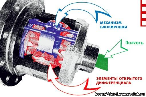

БарсДата: Четверг, 30.08.2012, 20:59 | Сообщение # 22
Сообщений: 100
По началу вот так хотелось, но у диффа фордовского здесь тонковато будет.
Прикрепления: 0758729.jpg (6.9 Kb) · 9719317.jpg (6.1 Kb)

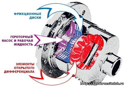

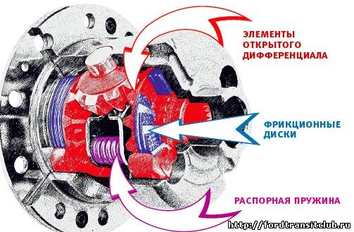

БарсДата: Четверг, 30.08.2012, 21:10 | Сообщение # 23
Сообщений: 100
Вот примерно так.
Прикрепления: 7758448.jpg (60.9 Kb) · 7993048.jpg (56.3 Kb) · 0370359.jpg (46.0 Kb)
K2Дата: Четверг, 30.08.2012, 21:40 | Сообщение # 24
Барс, а чертежи этого добра будут?
БарсДата: Четверг, 30.08.2012, 22:26 | Сообщение # 25
Сообщений: 100
K2, после зборки и испытаний. Дело в другом. Это фотки с нивовского сайта, отзывы там положительные, кто собирал, имел доступ к станкам и просил за это 30т.р, думаю многовато. Я же хочу собрать на коленке, без использования станков, для доступности. smile
