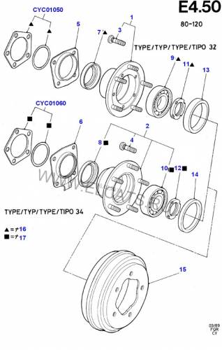

Всем привет.подскажите как меняется подшипник на полуоси(как стопорится) ? Я на класике менял в лёгкую .а как на форде незнаю.В магазине сказали что никакого стопора нет!!! так как же он стопорится?? Спасибо. wink
ТРАНЗИТ-Низкий, короткий-1991г!!!! 8-918-498-79-27 Краснодарский край..Усть-Лабинск((( Все вопросы в личку пожалуйста!!)))
славикДата: Суббота, 16.02.2013, 04:26 | Сообщение # 16
261219752010, Гайкой .
televizorДата: Суббота, 16.02.2013, 11:20 | Сообщение # 17
Цитата (славик)
Гайкой .
yes
Прикрепления: 9110017.png (202.8 Kb)
