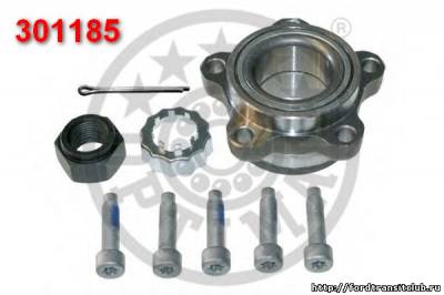

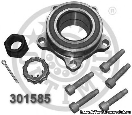

Цитата mykola ()
ступичные подшипники переднеприводных транзитов 00* и 06* различаются
Что то я тут не понял, какое различие у них должно быть, кроме фирмы изготовления, между 00.06 и 06. и выше год есть различие, они по виду мощней, я ставил на свой, как эксперимент, прошли тоже самое что и родные, может быть из за дорог, или написано SKF, а на самом деле не оно.
murzikДата: Четверг, 13.08.2015, 22:07 | Сообщение # 27
Ну так вот тебе и различие: 1цифра в коде завода и 1000р на ровном месте.а так все по старому.

малыш31Дата: Вторник, 16.02.2016, 21:04 | Сообщение # 36
Сообщений: 476
Цитата mykola ()
ЭТО ИНТЕРЕСНО!
ступичные подшипники переднеприводных транзитов 00* и 06* различаются не только одной разной циферкой в артикуле (возьмем, к примеру, OPTIMAL), но и разницей в цене около 1000 рублей и ... больше ничем
и ещё как отличаются!!!!подшипник 06 на 01 не поставить без работы болгаркой!дело в том,что у 06 корпус подшипника гораздо мощнее,чем у 01.сам лично столкнулся с данной проблемой,когда приехал чел на замену на бусе 2004г с подшипником от 06г.пришлось поработать "болгаркой"обтачивая корпус,после чего стал на место как родной.по отверстиям и проч.параметрам они практически одинаковые.
