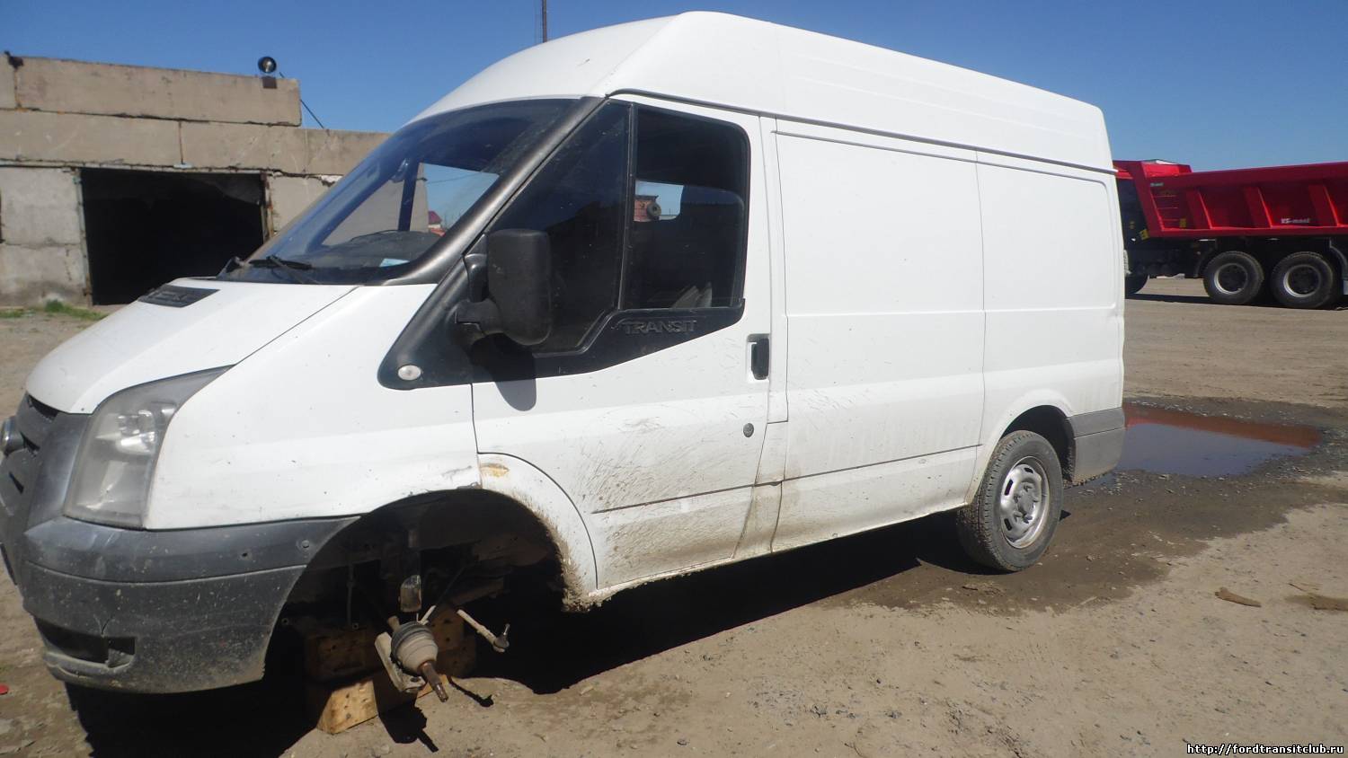

поменял вчера ступичные все там легко и просто
Прикрепления: 1852907.jpg (82.9 Kb)

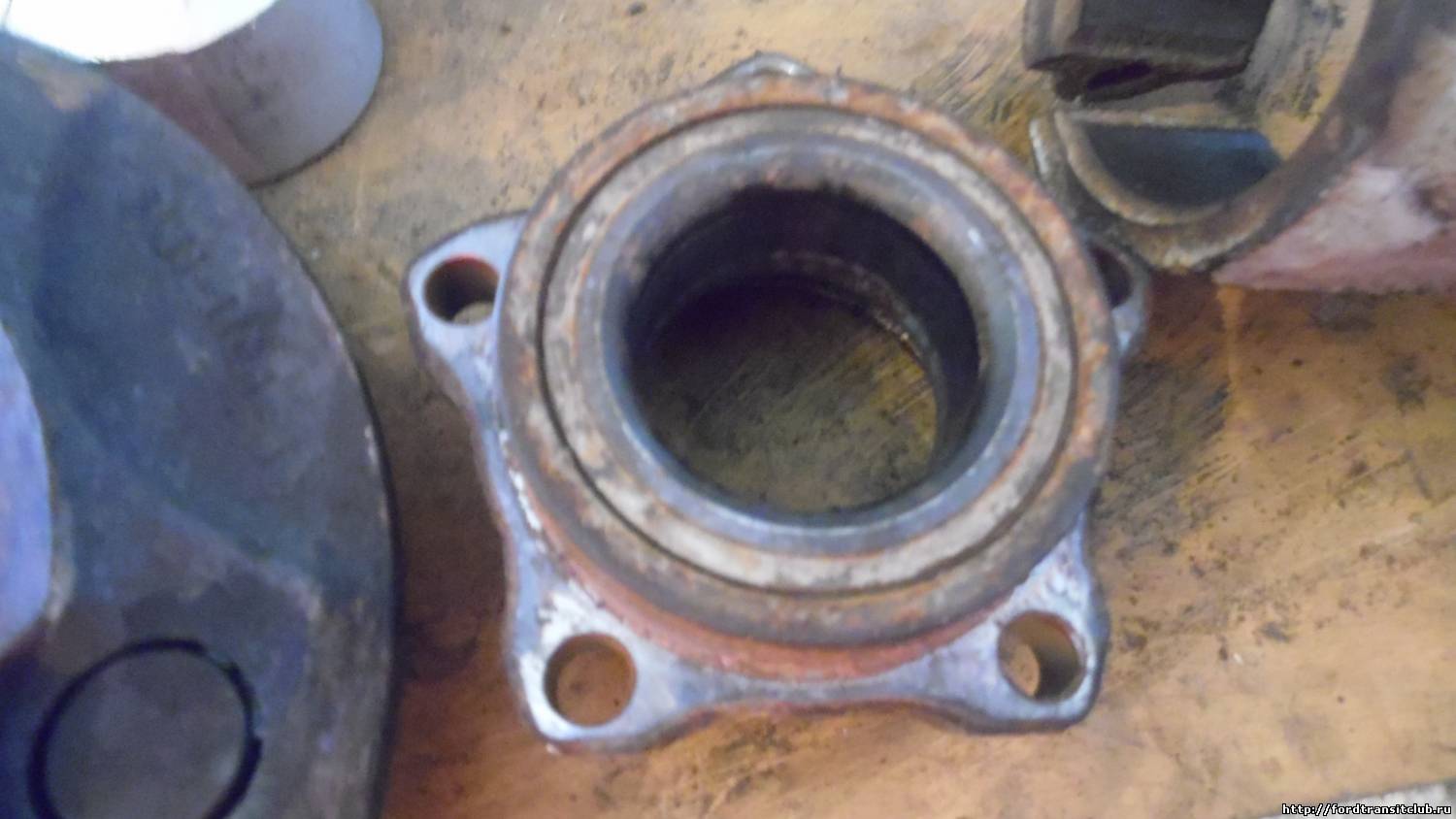

замена ступичных подшипников
Прикрепления: 4119236.jpg (87.6 Kb) · 3078645.jpg (55.1 Kb) · 4645028.jpg (108.0 Kb) · 3819658.jpg (103.0 Kb) · 3606771.jpg (92.3 Kb)

всех приветствую, благодарю за репутацию!!! пару слов по подшипникам, выпрессовывал прессом так как сначала пытался съемником бесполезно, хоть грей хоть не грей, 1 принес на пресс еще горячим пока не остудили прессом даже не могли, подшипник слетел но 1 обойма осталась срезал болгаркой и сбивал зубилом, кто будет снимать не утруждайтесь если нет пресса сразу срезайте болгаркой, а вот запрессовывал прессом, но есть вариант как посоветовали сам не пробовал правда, полуось нагреть а подшипник положить в морозилку и тогда сам упадет на место и дать остыть естественным путем, кто может когда попробует отпишитесь как оно

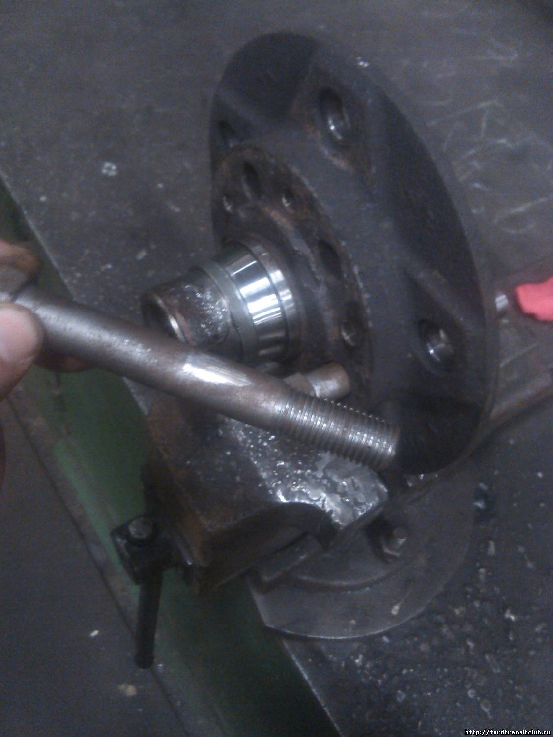

Снимал сам с другом ступицу с подшипником,поехали на станцию,там мужики колотили молотками и каждый свое придумывал(бил дед била бабка а яйцо так и не разбили).Короче забрал я ступицу на работу с новым подшипником,нашел подходящие болты,вставил в отверстия,как видно на фото,пробовал кувалдой(положил на швеллера и пятак на болты сверху),не пошел,понес в персс горизонтальный)))1.5 тонны)))там пошел быстро)))но одну внутреннюю часть подшипника пришлось аккуратно болгаркой срезать,запрессовывал у нас в гумировке вертикальным прессом,можно любым,забивать не рисковал,да и зачем если есть пресс.Смазал вал маслом,чуть посадил и выровнял новый подшипник,пару нажатий и он на месте)
Прикрепления: 7991886.jpg (95.5 Kb) · 5003234.jpg (104.5 Kb) · 8235696.jpg (117.8 Kb) · 9449438.jpg (119.4 Kb) · 0901032.jpg (113.2 Kb)
