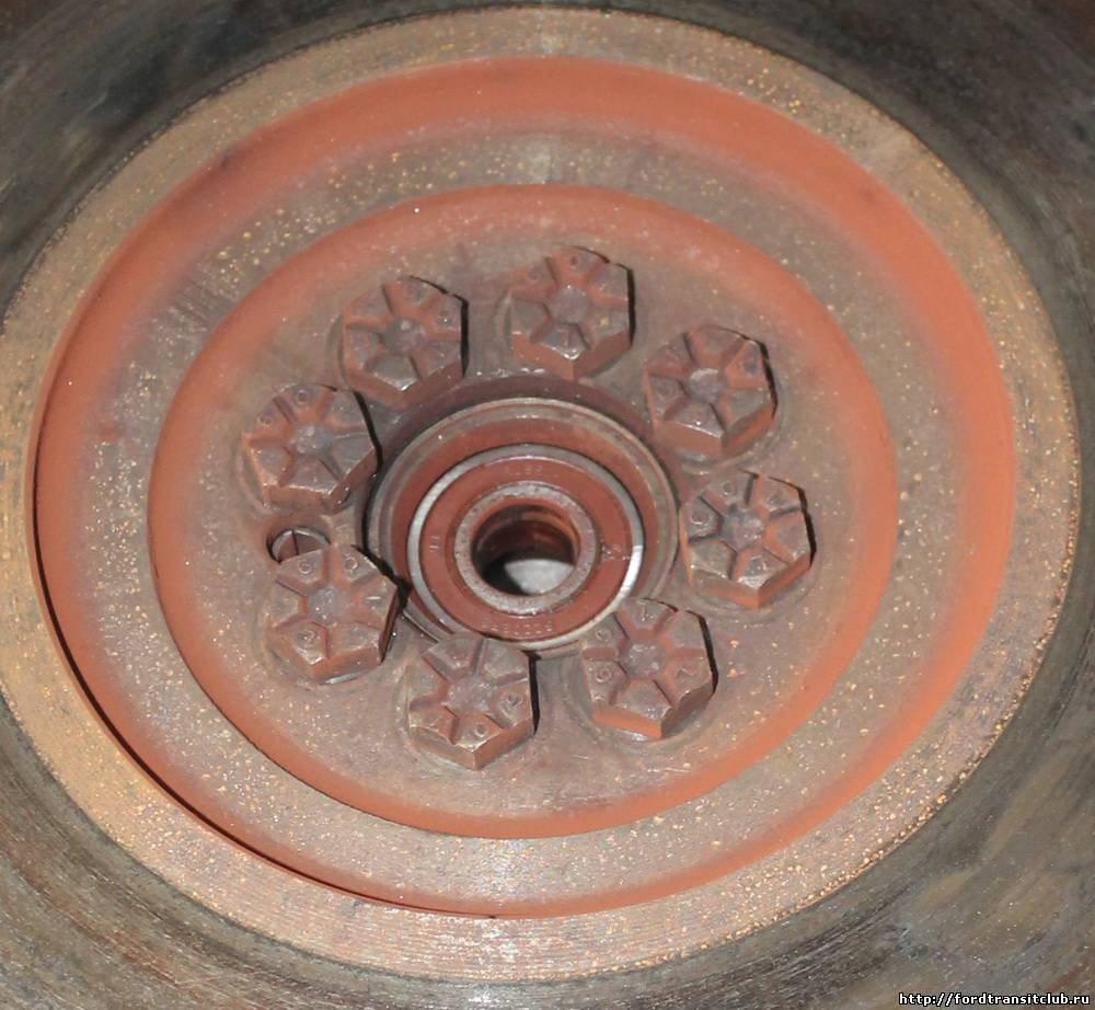

pire111Дата: Воскресенье, 23.06.2013, 22:12 | Сообщение # 24
А не может подшипник провалиться сильнее и недоставать до вала направляющего?
Добавлено (23.06.2013, 22:12)
Цитата (Fordik769)
я когда первый раз менял, не центровал. Коробка тяжелая, ставил один и запорол подшипник, когда коробку запихивал. Симптомы те же- сильная вибрация при 2000-2500 оборотах.
я тоже так вставлял, но центровал на глаз без направляющего, а как ты мог повредить подшипник? и какой у тебя авто?
Прикрепления: 2693793.jpg (325.6 Kb)
Fordik769Дата: Воскресенье, 23.06.2013, 22:15 | Сообщение # 25
Сообщений: 6
Я тебе говорю-подшипник в колене, размером с наперсток, поддерживает и центрует первичный вал коробки. Если разбить внутреннюю обойму пойдет вибрация.
Добавлено (23.06.2013, 22:15)
транзит 2002год, 2,5т, 125лс
