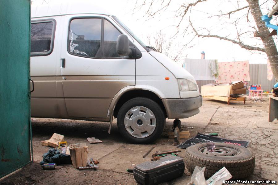

pire111Дата: Среда, 19.02.2014, 21:43 | Сообщение # 26

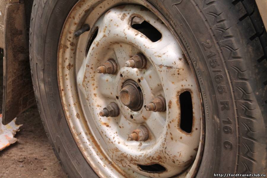

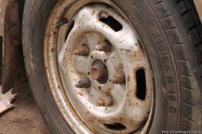

ну собственно сам процесс сборки
Прикрепления: 8682181.jpg (201.5 Kb) · 5007331.jpg (195.2 Kb) · 2339950.jpg (211.9 Kb) · 2436921.jpg (143.7 Kb) · 7144310.jpg (135.0 Kb)
Сообщение отредактировал pire111 - Среда, 19.02.2014, 21:43

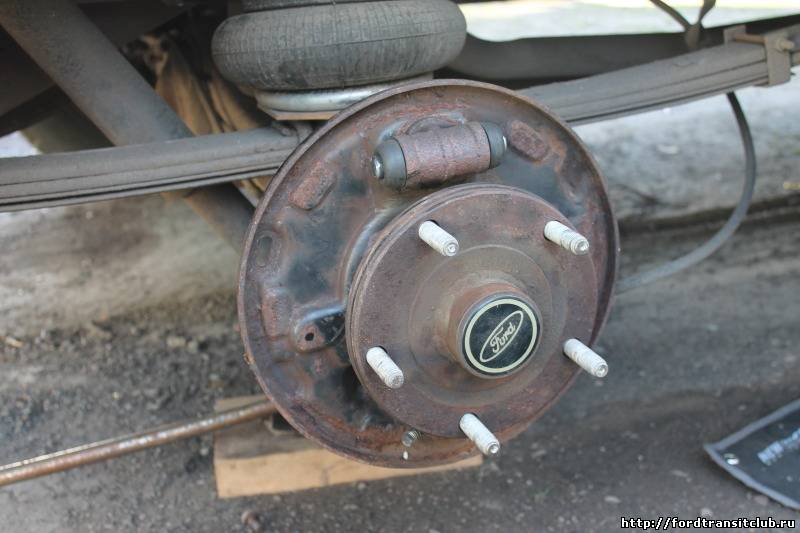

pire111Дата: Среда, 19.02.2014, 21:44 | Сообщение # 27

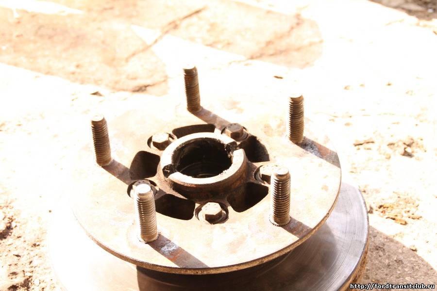

ну и вот я на 16 ходу с шпильками и гайками.
Прикрепления: 4241116.jpg (179.5 Kb) · 9595761.jpg (189.0 Kb)

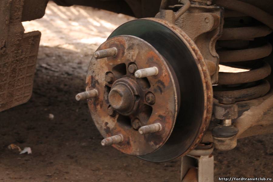

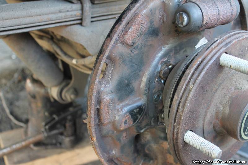

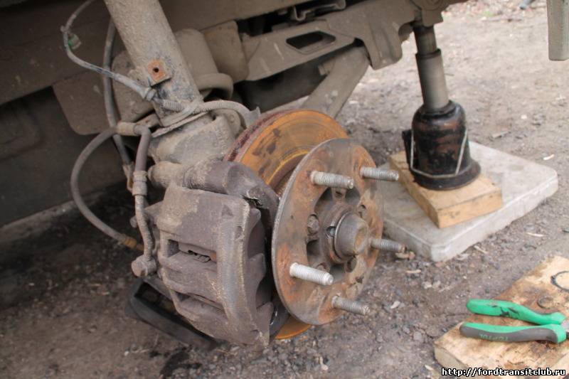

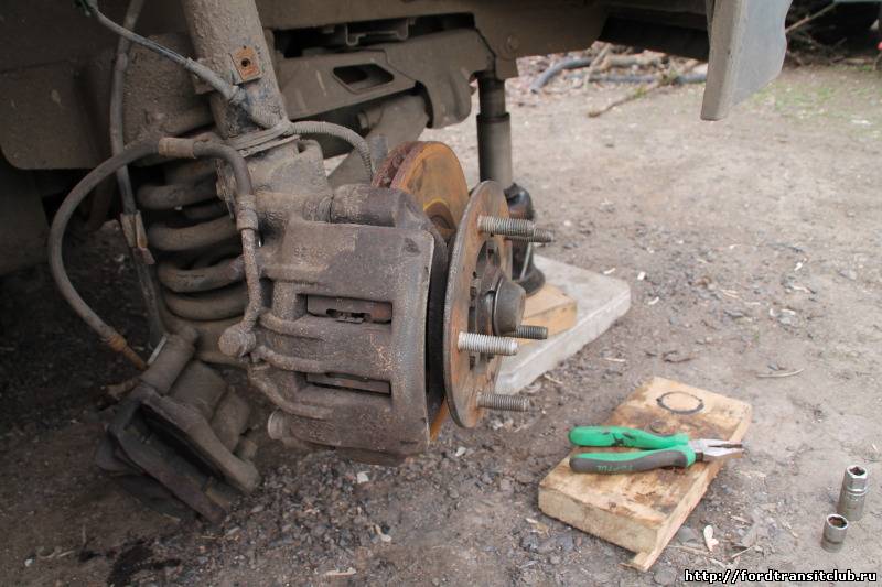

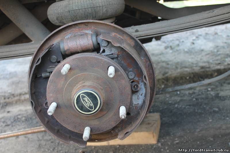

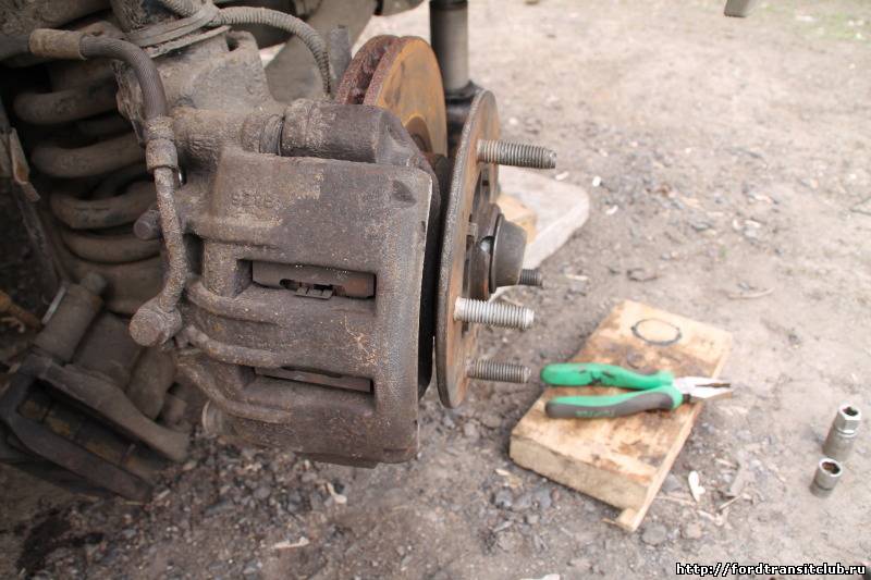

pire111Дата: Суббота, 15.03.2014, 01:03 | Сообщение # 28

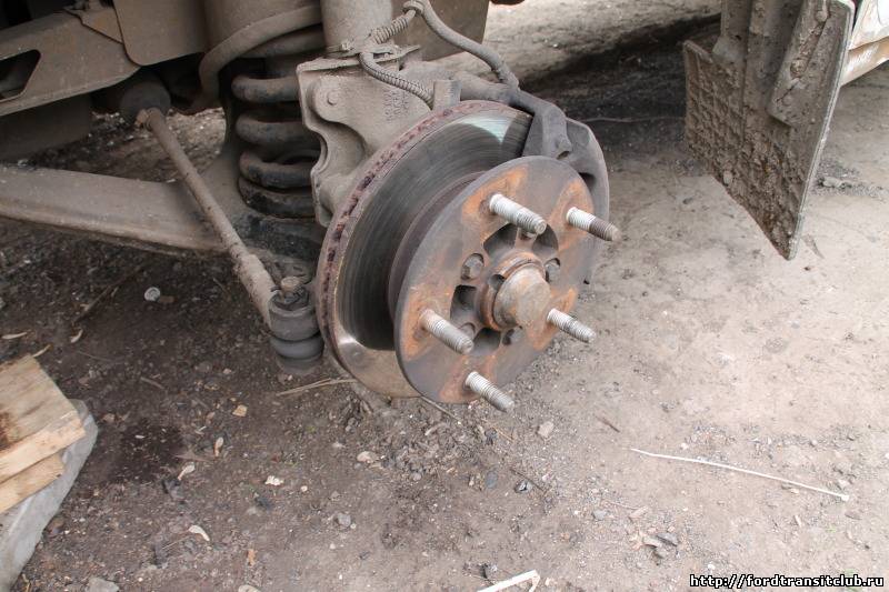

дошло дело да тормозов, на перёд поставил с 15 ходовой скобы и диски. зазоры конечно минимальные.
Прикрепления: 2719406.jpg (174.9 Kb) · 6378118.jpg (152.0 Kb) · 6714824.jpg (146.2 Kb) · 0634528.jpg (134.0 Kb)

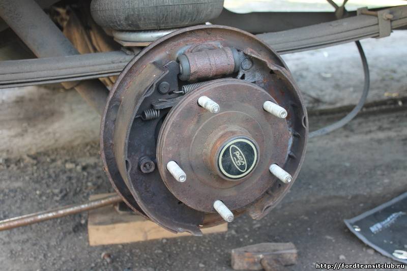

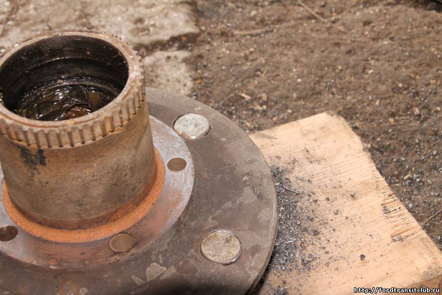

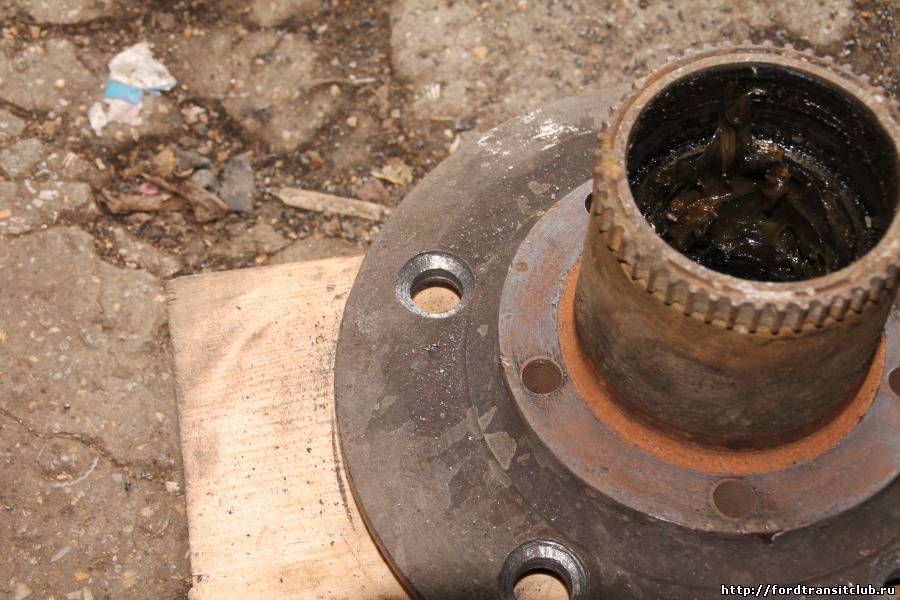

pire111Дата: Суббота, 15.03.2014, 01:39 | Сообщение # 29
теперь хожу с мыслями поставить на задний мост барабаны с 16 моста транзита после 2000года и с колодками и плитой 15 ходовки.
так сразу не получилось поставить, сама плита села хорошо а вот тормозной диск надо посадить на 11 мм глубже, то есть если бы не было полуоси то всё стало бы отлично, а так теперь думаю что лучше.
есть варианты приблизить плиту на 11 мм,
или сточить с внутри барабан на 4мм и полуось на 4мм и подать плиту на 3мм,
или сделать полуось с маленьким фланцем просверлить и прикрутить как на 15 мосту.
Прикрепления: 6319851.jpg (205.3 Kb) · 1094407.jpg (165.6 Kb)
v_aДата: Суббота, 15.03.2014, 07:20 | Сообщение # 30
Ступица до 91г имеет вылет на 10мм меньше, в нее забивается подшибник от 92-00 и она прикручивается на чулок, но вот что будет с шлицами в редукторе, пока не знаю, у меня обратная конструкция и шлицы не доходят 1см в зацеплении.
Хороший вариант, но барабан можно точнуть и побольше, тут еще важно, как нестандартное колесо в арке сидит

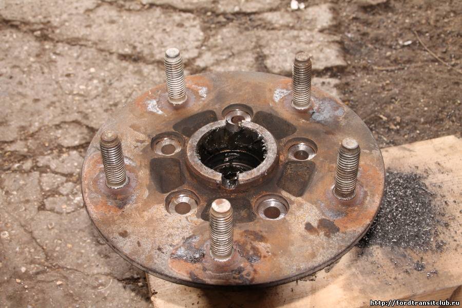

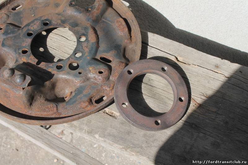

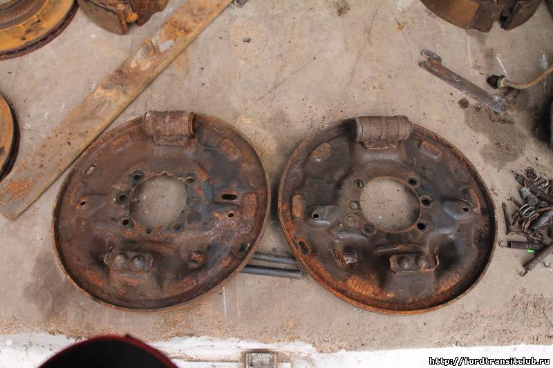

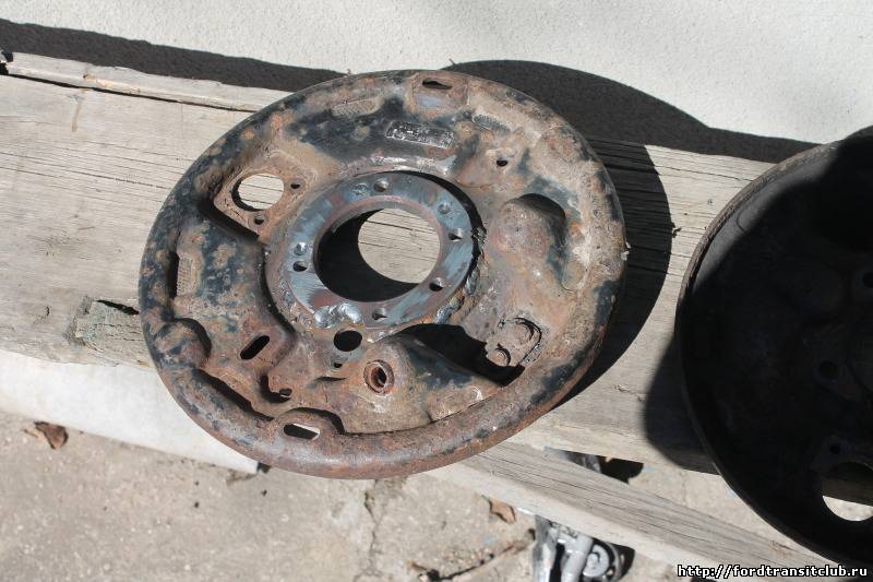

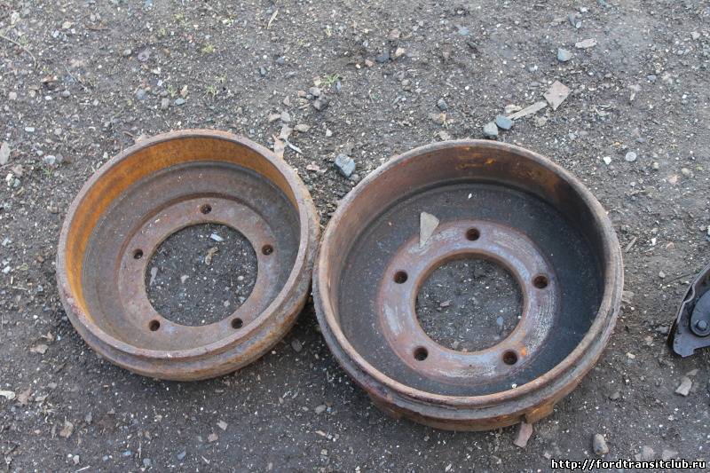

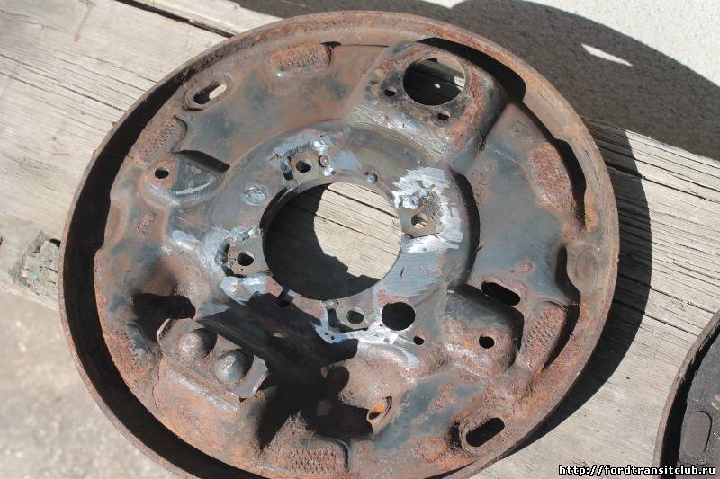

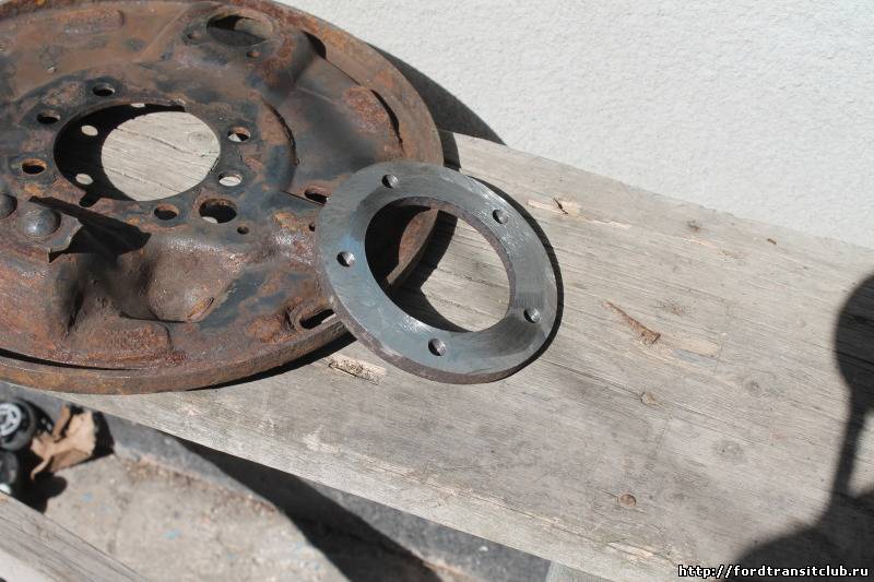

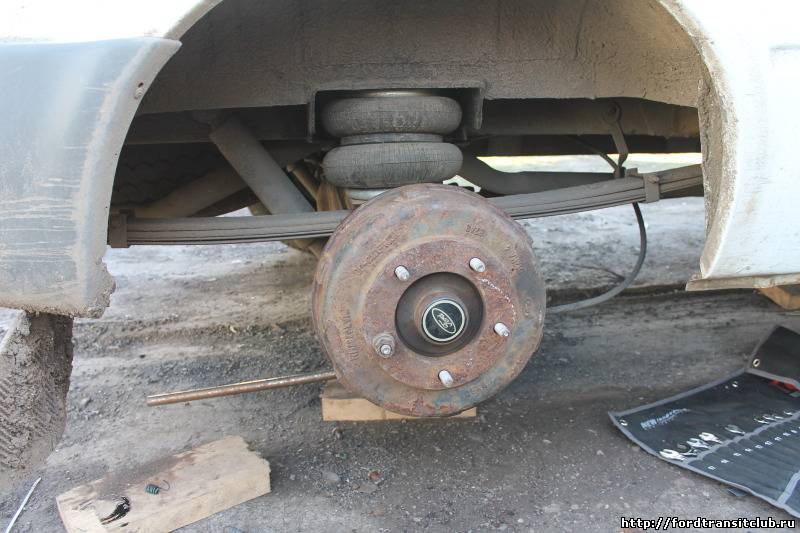

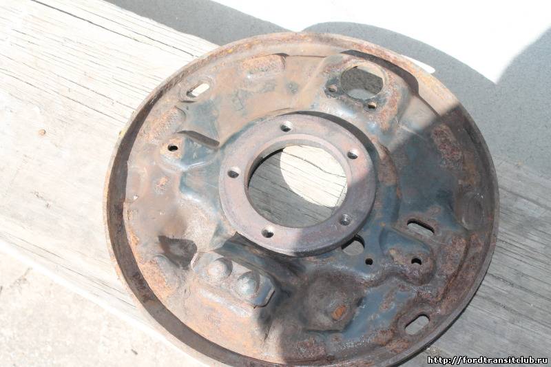

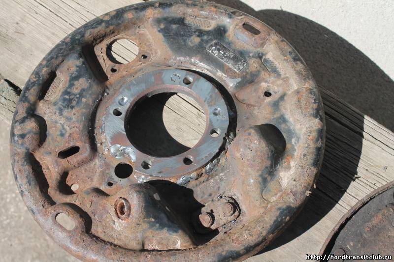

pire111Дата: Понедельник, 17.03.2014, 17:53 | Сообщение # 31
ну и вот я уже на новых тормозах fudge laugh

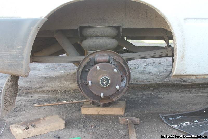

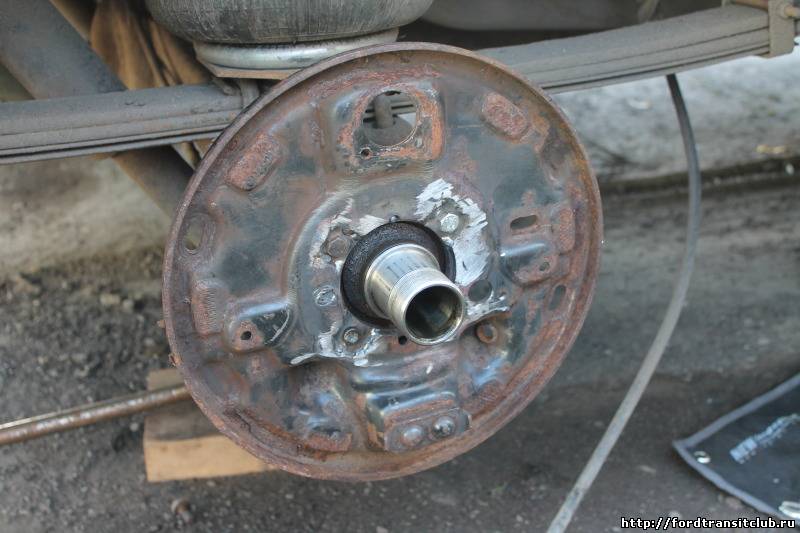

долго думал и решил что если что и чудить то тока с опорным диском, что бы в любой момент можно было поменять все расходники, или поставить всё назад.операция прошла отлично. из сделанного.
приварил 11 мм проставку на опорный диск, прикрутил изнутри, опорный и колодки с 15 ходовки, барабан с нового 16 моста.
вот отчёт. мало ли может кому пригодится.
Прикрепления: 7826524.jpg (145.4 Kb) · 3862795.jpg (236.4 Kb) · 5548965.jpg (155.0 Kb) · 3582221.jpg (154.3 Kb) · 3165708.jpg (142.4 Kb)

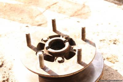

pire111Дата: Вторник, 18.03.2014, 09:37 | Сообщение # 37
Цитата v_a ()

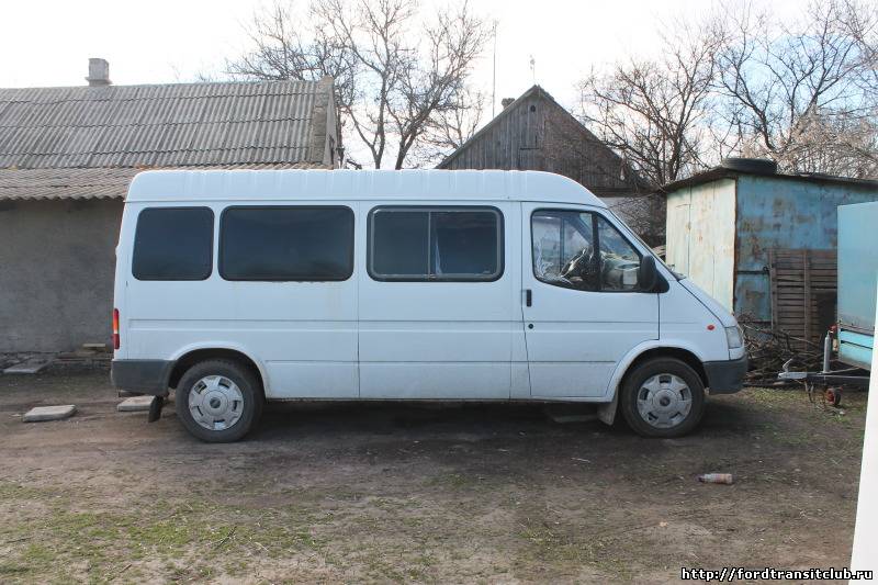

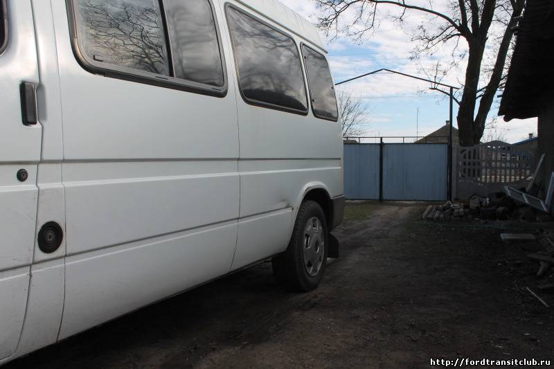

TRAFIKДата: Вторник, 19.07.2016, 06:12 | Сообщение # 39
Сообщений: 79
pire111, Анатолий hello Респект тебе и Уважуха за подробнейший отчет.Все сделал быстро.Задние шпильки от спарки передние от обычного 06года.Серега К2 спасибо за шпильки :hello:

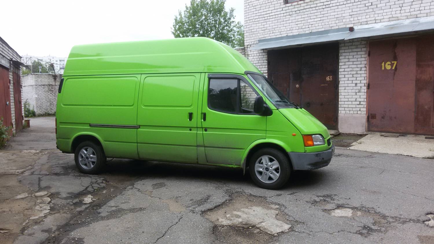

Прикрепления: 0691193.jpg (163.3 Kb)
Эд-68Дата: Вторник, 19.07.2016, 08:16 | Сообщение # 40
TRAFIK, Красиво.Плюс к в репу.
pire111Дата: Вторник, 19.07.2016, 08:45 | Сообщение # 41
Цитата TRAFIK ()
Прикрепления: 0691193.jpg(163Kb)
литьё это вещь. как машинка та не тяжело крутить 16 колёса на скоростном мосту?
TRAFIKДата: Вторник, 19.07.2016, 11:20 | Сообщение # 42
Сообщений: 79
Эд-68, Спасибо,взаимно :v: pire111, Да нет все норм,у меня 15е стояли с резиной 225/70 так они по высоте на сантим выше чем эти и тяжелее.эти легки вобще збс стало

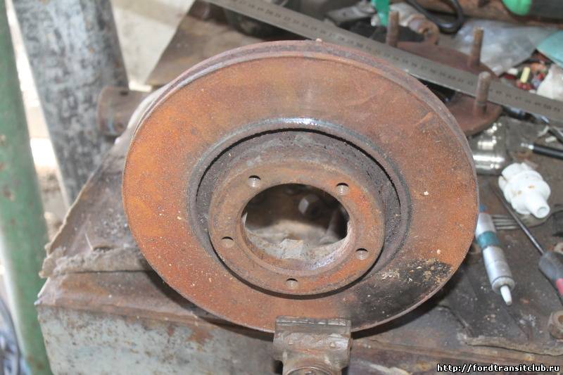

Vladislav197773Дата: Вторник, 01.11.2016, 01:29 | Сообщение # 45
Сообщений: 2
Всем привет)

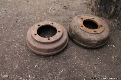

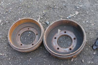

Подскажите пожалуйста ) Хочу поставить на транзит 98года на 14 базу эти диски на R15
Один диск есть у меня (Номер 1 )
нашёл в нете второй диск (номер2)
Можно использовать эти диски как пару на зад??
фото прикрепляю с маркировками)

sergkry1@Дата: Вторник, 01.11.2016, 15:20 | Сообщение # 48
Vladislav197773, номер 1-14",номер 2-15".
В пару-нельзя.
В паре с соответствующими-можно.
Я купил 20 гаек от Тойоты Авенсис,конуса срезал.
Оставил пеньки высотой 3,5 мм и диаметром 16 мм фаской около 1 мм для лучшего захода центрирующих "пеньков" в отверстия дисков
стало труднее устанавливать колеса.После установки-ОК.
pire111Дата: Пятница, 04.11.2016, 21:32 | Сообщение # 49
диск номер один это 14 радиус а два 15 радиус, что за вопросы??????
