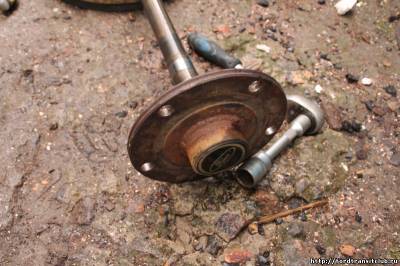

pire111Дата: Вторник, 11.02.2014, 16:24 | Сообщение # 1

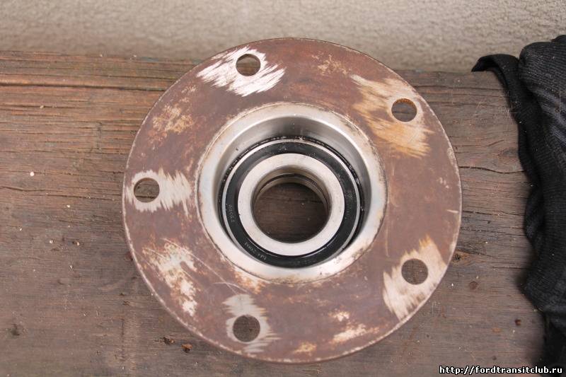

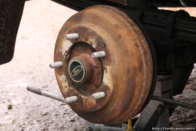

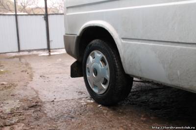

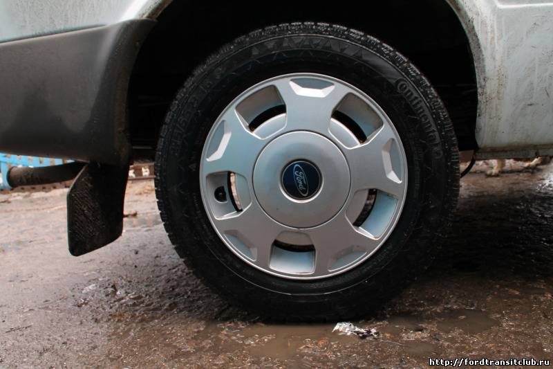

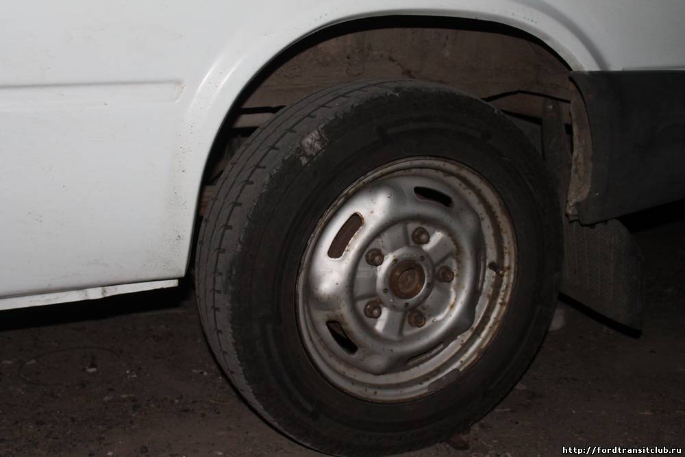

начну с заднего моста, так как я иногда вожу грузы то столкнулся с проблемой слабых дисков и шпилек.
Подумав о том что и резина на 14 на много хуже чем на 15 решил поставить диски с нового транзита, по скольку R15 дисков не нашёл то купил R16 5x160 6.1/2 и резину 215х65 и 225х65.

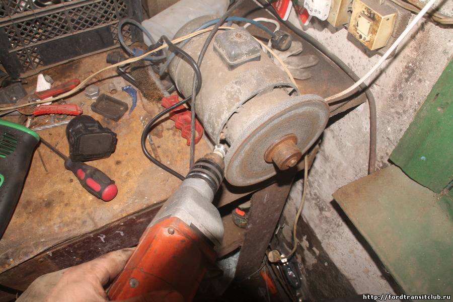

да год назад я для усиления на полуоси наварил направляющие бочонки которые вытачивал в токарке.
вот так они выглядят.

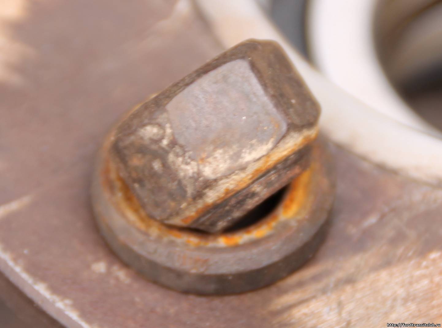

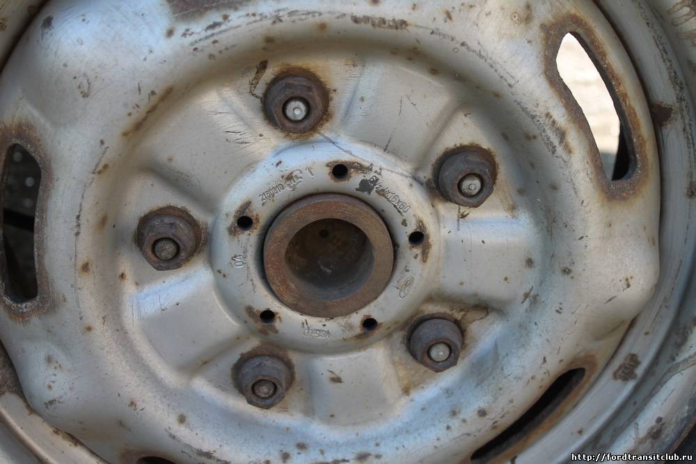

по первах колёса прикручивал на москвичёвские гайки с шайбами от гаек нового транзита, выглядело это так.
Прикрепления: 3152546.jpg (185.8 Kb) · 5392035.jpg (271.8 Kb) · 8953915.jpg (110.8 Kb)
pire111Дата: Вторник, 11.02.2014, 16:34 | Сообщение # 2

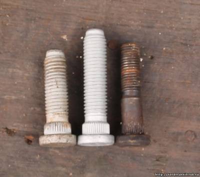

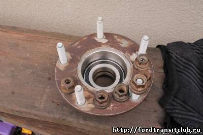

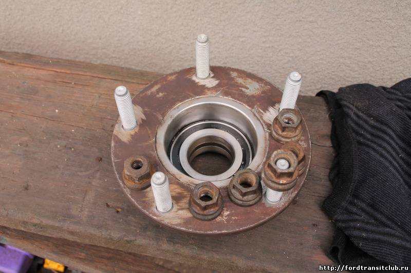

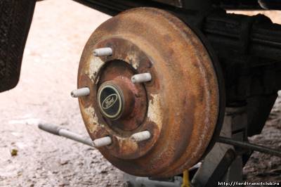

потом захотелось поставить и шпильки от нового транзита. купив задние шпильки от транзита 2008 года длиной 55мм оказались коротковаты, пришлось поснимать шайбы с гаек и прикрутить без них, вот как это получилось.
Прикрепления: 1435480.jpg (168.4 Kb) · 4323778.jpg (236.6 Kb)
pire111Дата: Вторник, 11.02.2014, 16:40 | Сообщение # 3

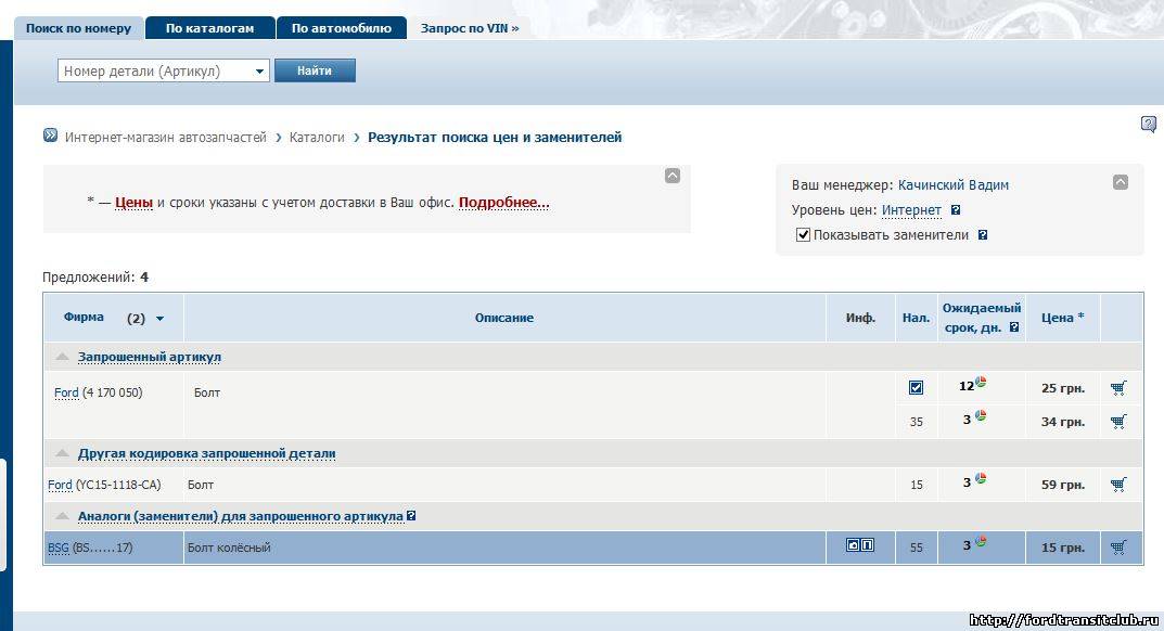

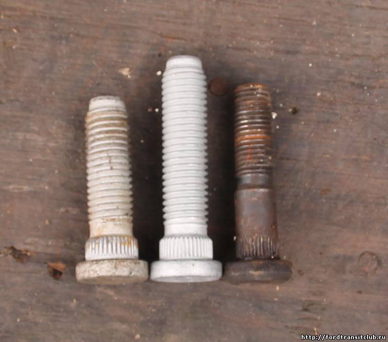

в скоре я узнал что на спарке такие же шпильки тока длинее на 5 мм и длина составляет 60 мм сразу же заказал их в exist цена 25 гр за шпильку 4 170 050
Прикрепления: 3009816.jpg (8.0 Kb) · 3981440.jpg (75.9 Kb)
pire111Дата: Вторник, 11.02.2014, 16:41 | Сообщение # 4
вот так вот выглядят шпильки с транзита
Прикрепления: 3051263.jpg (120.8 Kb)

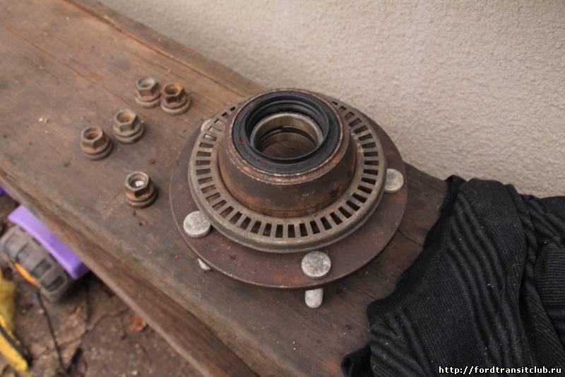

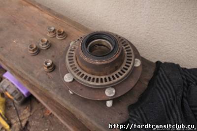

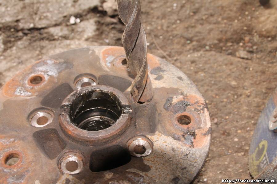

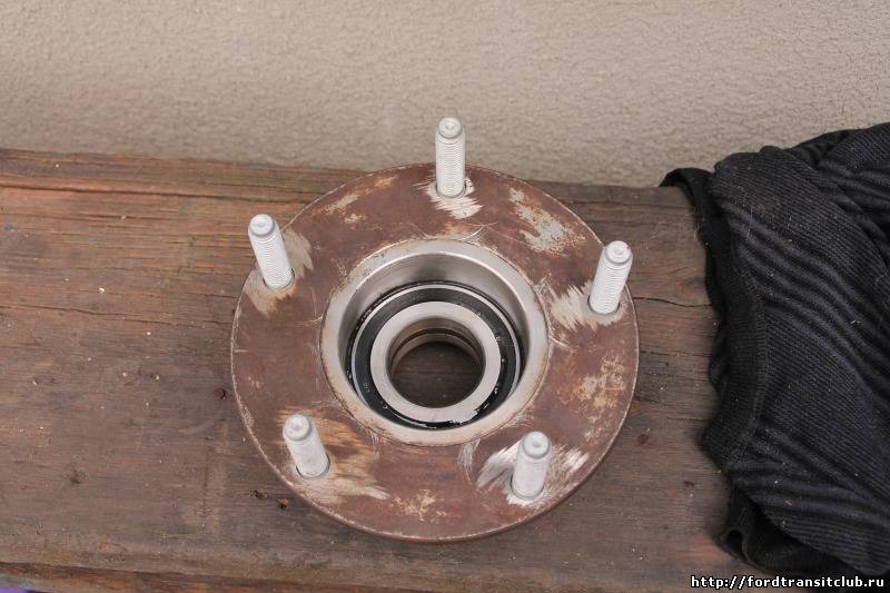

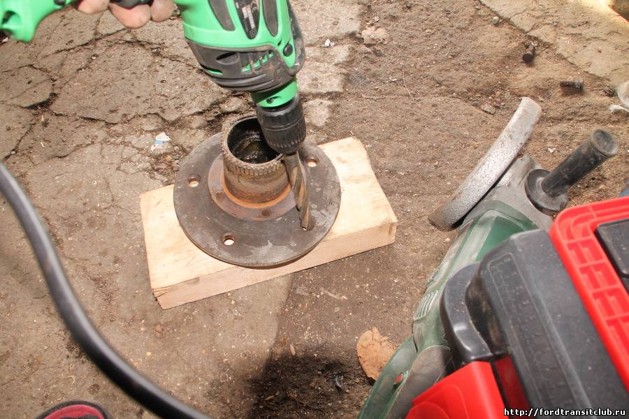

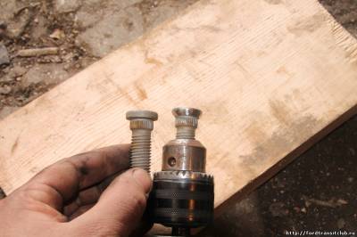

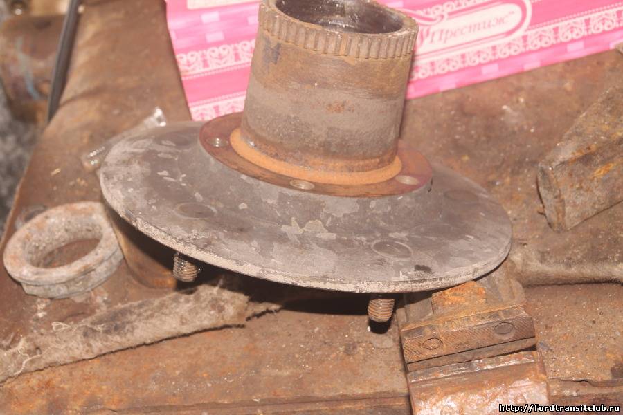

pire111Дата: Вторник, 11.02.2014, 16:52 | Сообщение # 5

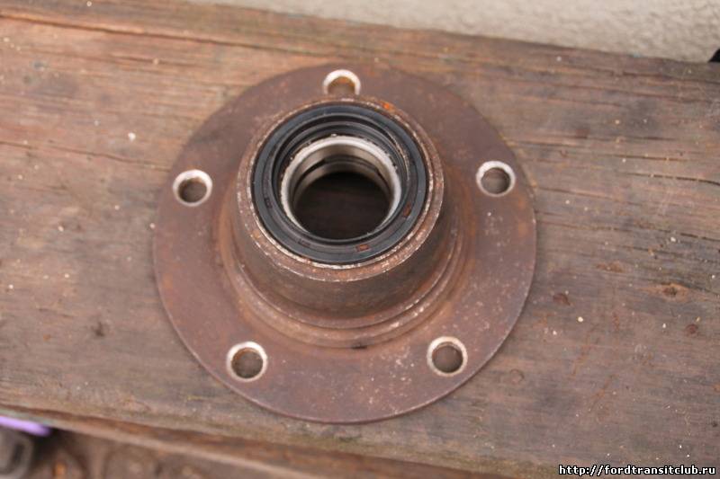

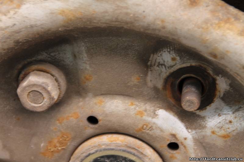

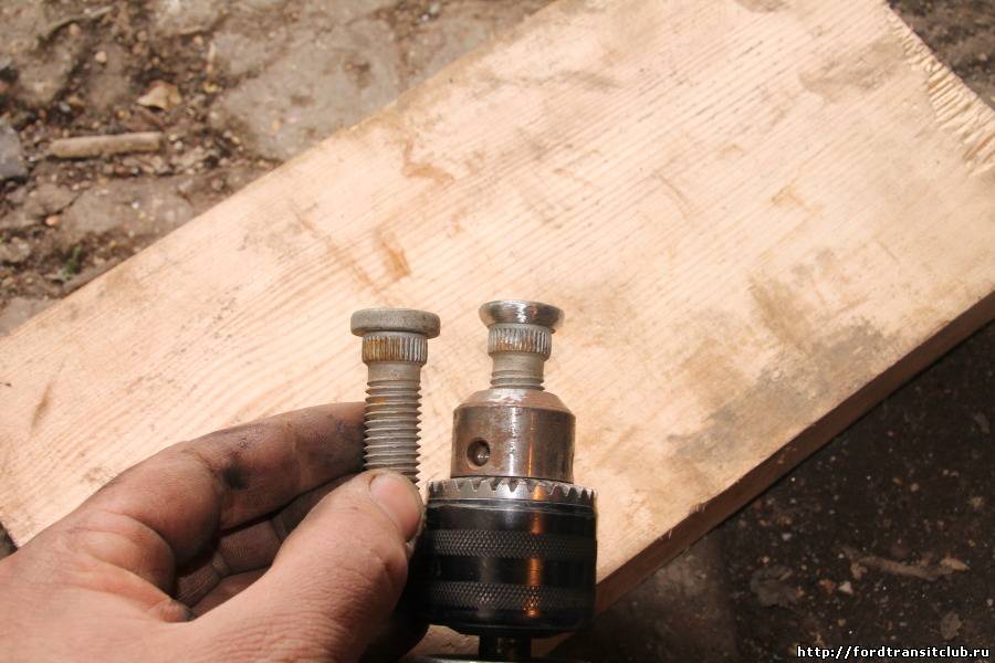

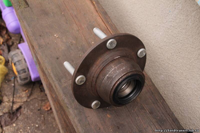

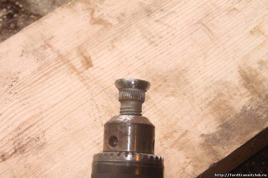

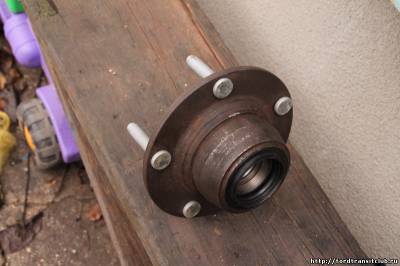

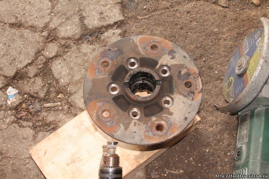

далее взяв сверло на 14.8-15мм я просверлил отверстие в барабане полуоси и ступице. установил шпильки.
Прикрепления: 9223662.jpg (146.0 Kb) · 8353297.jpg (112.7 Kb) · 6872622.jpg (145.9 Kb) · 9259378.jpg (129.1 Kb) · 8394336.jpg (141.3 Kb)

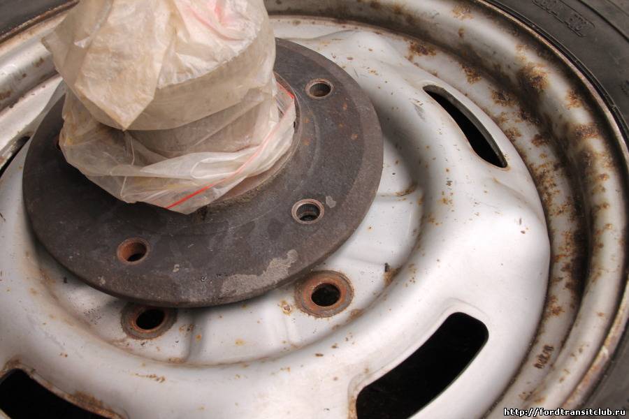

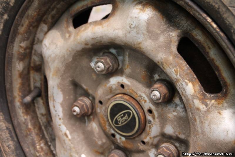

pire111Дата: Вторник, 11.02.2014, 16:59 | Сообщение # 6
ну и сборка, установил на место диск АБС поставил на авто.
Прикрепления: 5762455.jpg (124.5 Kb) · 1681397.jpg (129.4 Kb) · 8748935.jpg (129.2 Kb) · 3186414.jpg (135.7 Kb) · 6559207.jpg (116.9 Kb)
RumataДата: Вторник, 11.02.2014, 19:27 | Сообщение # 7
А шо оригинальные гайки не подошло?
finist07Дата: Вторник, 11.02.2014, 19:33 | Сообщение # 8
я на москвичевских гайках езжу 2 сезона уже.Толик с твоими грузами конечно лучше шпильки на 14мм поставить
murzikДата: Вторник, 11.02.2014, 21:15 | Сообщение # 9
Санечка,так они такие же только дешевше.
pire111Дата: Вторник, 11.02.2014, 21:15 | Сообщение # 10
а повнимательнее не умеете читать?? с москвичёвскими гайками я ездил на родных шпильках, а когда поставил с дельфина шпильки то и гайки тоже от дельфина на м14

pire111Дата: Вторник, 11.02.2014, 22:15 | Сообщение # 13
soyarov, спасибо за +
Цитата silco ()
стоила ли овца выделки?
а тебе 14 резина как? мне не нравится она вся круглая, квадратная резина с отбойниками начинается с 15 радиуса.
Цитата silco ()
как остальная трансмиссия на перегруз реагирует?
если не усилить рессоры то чулок гнётся, всё остальное работает на славу, транзит трудяга, и три тоны для него нормально, но тут надо учитывать местность, я езжу в основном с перегрузами по трассе, если бы по крупным городам то не грузил бы.

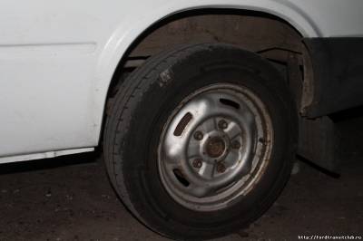

grigor83Дата: Среда, 12.02.2014, 23:52 | Сообщение # 18
Сообщений: 27
Цитата nikoff ()
15 диски,и 3.5 тонны без проблем.
15е диски слабые,вот 16е норм. они даже по весу сильно отличаются,15 гнутся как фольга,хотел себе 16е поставить,да думаю 85пони их не потянут.
согласен
Цитата finist07 ()
интересно.......и как это определялось?металл не думаю что толще.другой металл?тоже вряд ли.испытания как проводились,на специальных станках
на 15 толщина как на 14 а на 16 в полтора раза толще.
Добавлено (13.02.2014, 15:43)
как я понимаю ты имеешь виду диски с 6 отверстиями?. мой сосед на таком мосту 4 грузит, и причём постоянно.

nikoffДата: Четверг, 13.02.2014, 22:11 | Сообщение # 21
Сообщений: 13
Цитата pire111 ()
Цитата nikoff ()15 диски,и 3.5 тонны без проблем. как я понимаю ты имеешь виду диски с 6 отверстиями?. мой сосед на таком мосту 4 грузит, и причём постоянно.
Прикрепления: 7948186.jpg(16Kb) · 1991177.jpg(16Kb) · 8283853.jpg(18Kb)
Да с 6 отверстиями,да и думаю им далеко до фольги.Или я так понимаю 15 тонкие это которые на 5 гаек.
Форд транзит 1991г 2.5d
pire111Дата: Четверг, 13.02.2014, 22:42 | Сообщение # 22
совершенно верно старые диски на 15 идут грузовые а на новых грузовые это на 16, а 15 новые облегчены.
pire111Дата: Среда, 19.02.2014, 21:04 | Сообщение # 23
murzik, вроде ты поведал что на 14 ходовку скобы супорта от 15 ходовой зацепляются за шпильки. как я уже и говорил что ступицы есть с торчащими шпильками и со спрятанными. вот так вот они выглядят. это обе оригинальные ступицы с 14 ходовой
Прикрепления: 1643379.jpg (170.7 Kb) · 4311942.jpg (132.9 Kb) · 5631760.jpg (153.9 Kb)
pire111Дата: Среда, 19.02.2014, 21:20 | Сообщение # 24

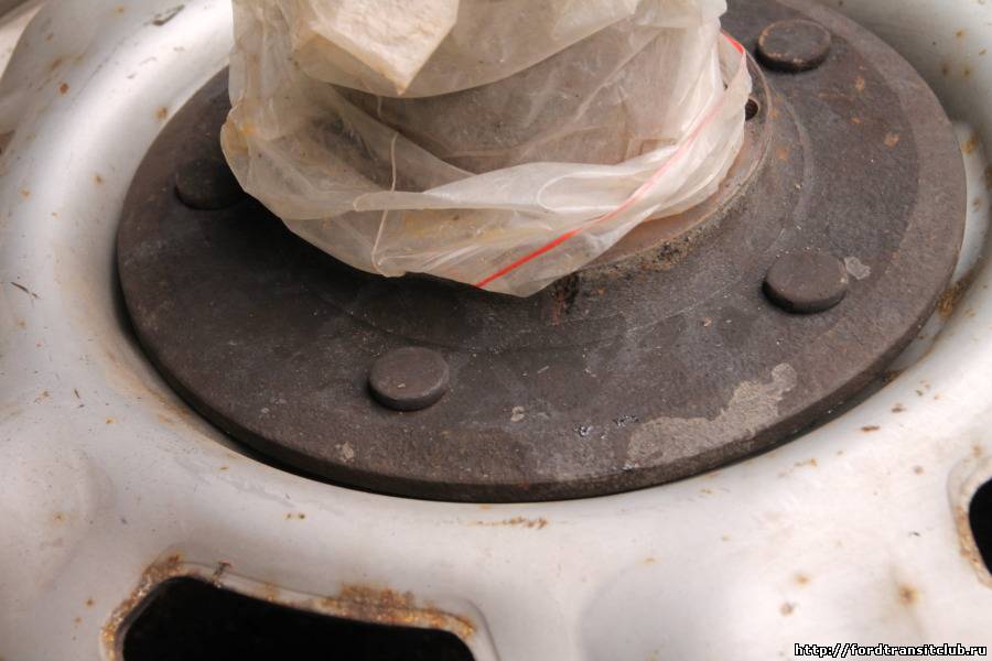

Продолжу отчёт о установке R15-R16 дисках, отчёт о передней подвеске. для того что бы поставить диски на перёд надо тока утопить болты что прикручивают тормозной диск к ступице, это можно сделать двумя способами оставить свои болты тока утопить на 5 мм, можно взять новые болты под торкс ( звёздочку ) или шестигранник как на новых транзитах и утопить тоже на 5 мм тока сверло можно будит поменьше.
я утопил свои болты, для этого взял сверло 20.5мм и не снимая ступицы просверлил на 5 мм, после чего всё зажал. проехал так 30-40т км с грузом и без всё держится отлично.
Прикрепления: 9820960.jpg (176.9 Kb) · 6985904.jpg (253.4 Kb)
pire111Дата: Среда, 19.02.2014, 21:39 | Сообщение # 25
поскольку я давно решил что надо поставить шпильки от дельфина, то сегодня поставил и на передке. болты были с дельфина задней ступицы они немного длиннее чем с передка, но обрезать я их не стал. болты решил утопить что бы в будущем когда поставлю блины с 15 ходовки скобы не цеплялись. всё делалось с подручных инструментов, свёрла 14.8мм можно 15мм 20.5мм
т
Прикрепления: 5764675.jpg (218.1 Kb) · 5933998.jpg (148.9 Kb) · 7443900.jpg (158.9 Kb) · 5679204.jpg (249.4 Kb)
