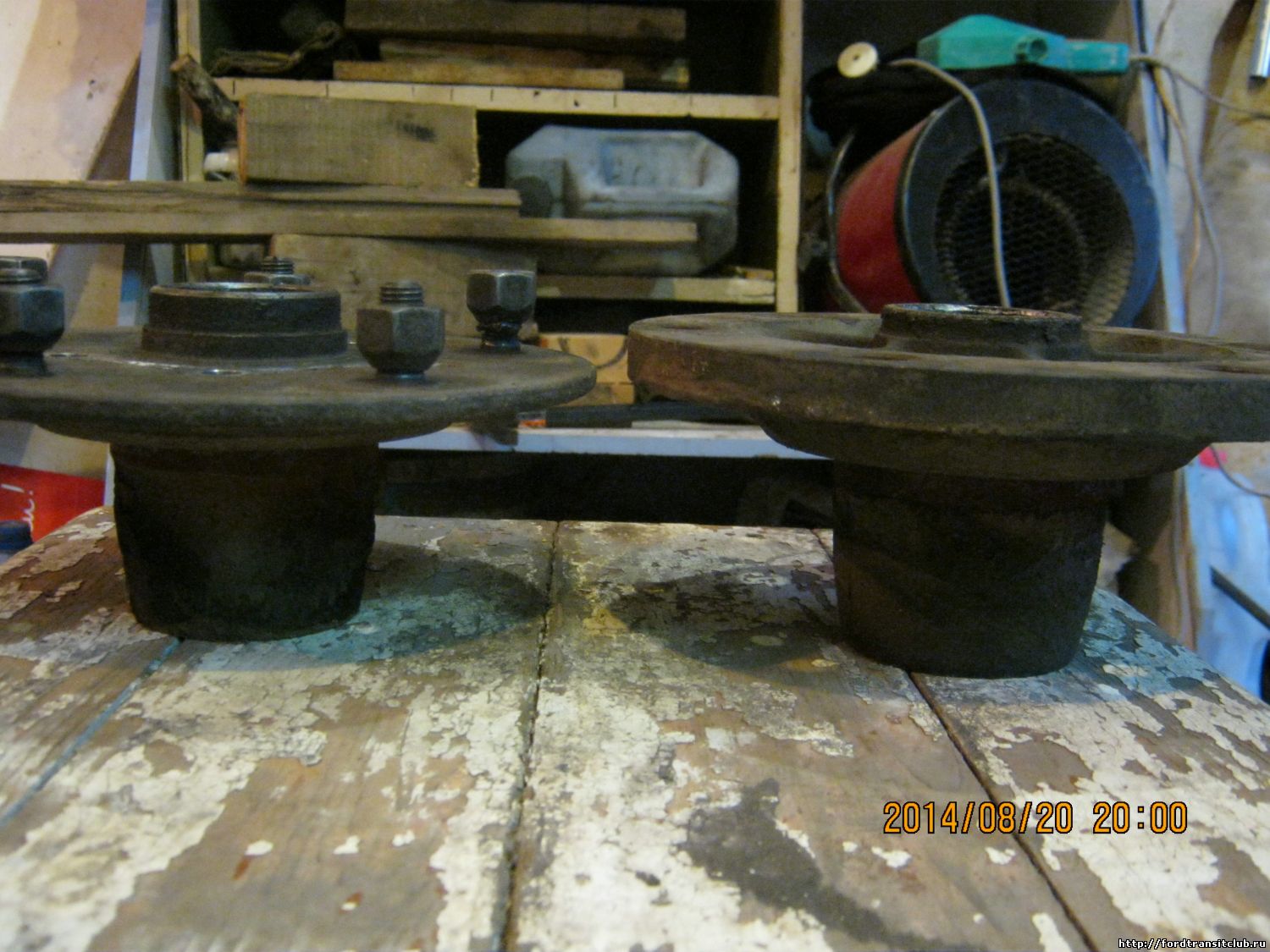

Та у меня в гараже лежит на днях если буду замерю высоту кстати там у меня и наша одна в запасе лежит положу их рядом и сфотаю если не торопишся.

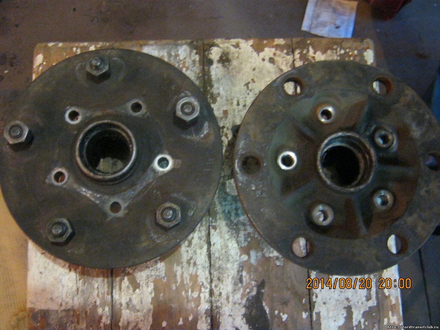

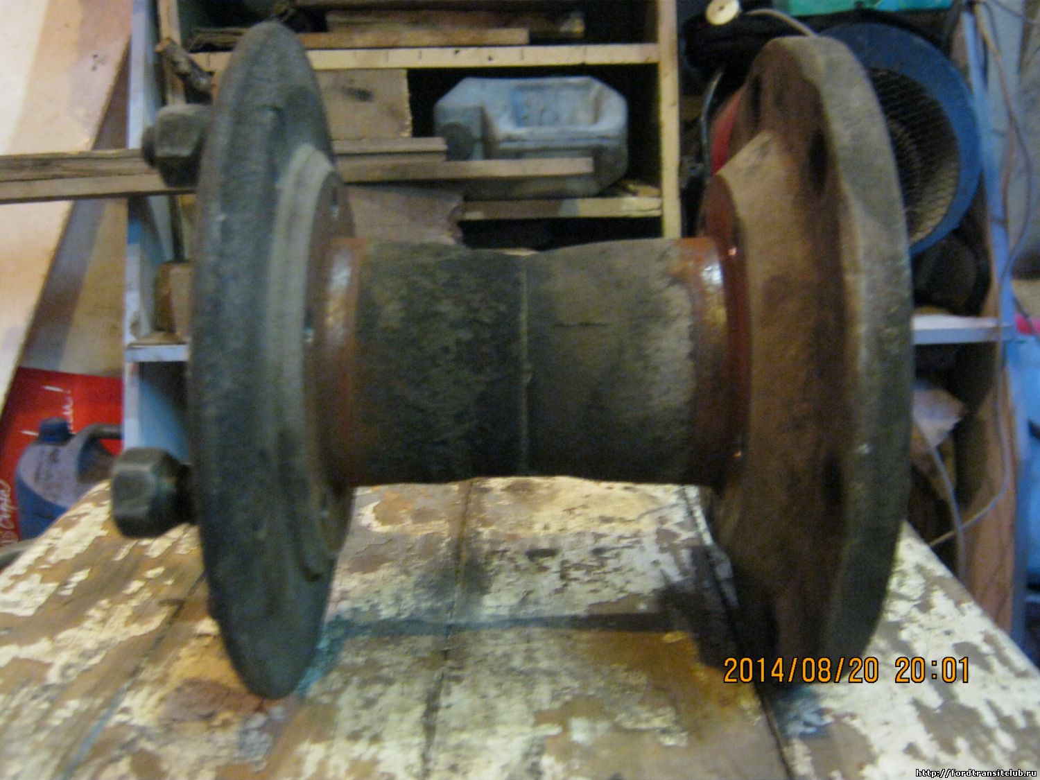

новичекДата: Понедельник, 25.08.2014, 19:36 | Сообщение # 6
Сейчас по фото уведел что вылет у них немного разный, но когда на машине стояло разницы и не замечал.
Прикрепления: 6124307.jpg (175.3 Kb) · 1188512.jpg (171.1 Kb) · 4802484.jpg (161.0 Kb)

K2Дата: Вторник, 26.08.2014, 18:56 | Сообщение # 8
Вылет колёса будет одинаковый, конструкция самого колесного диска разная, так что все встанет на раз
