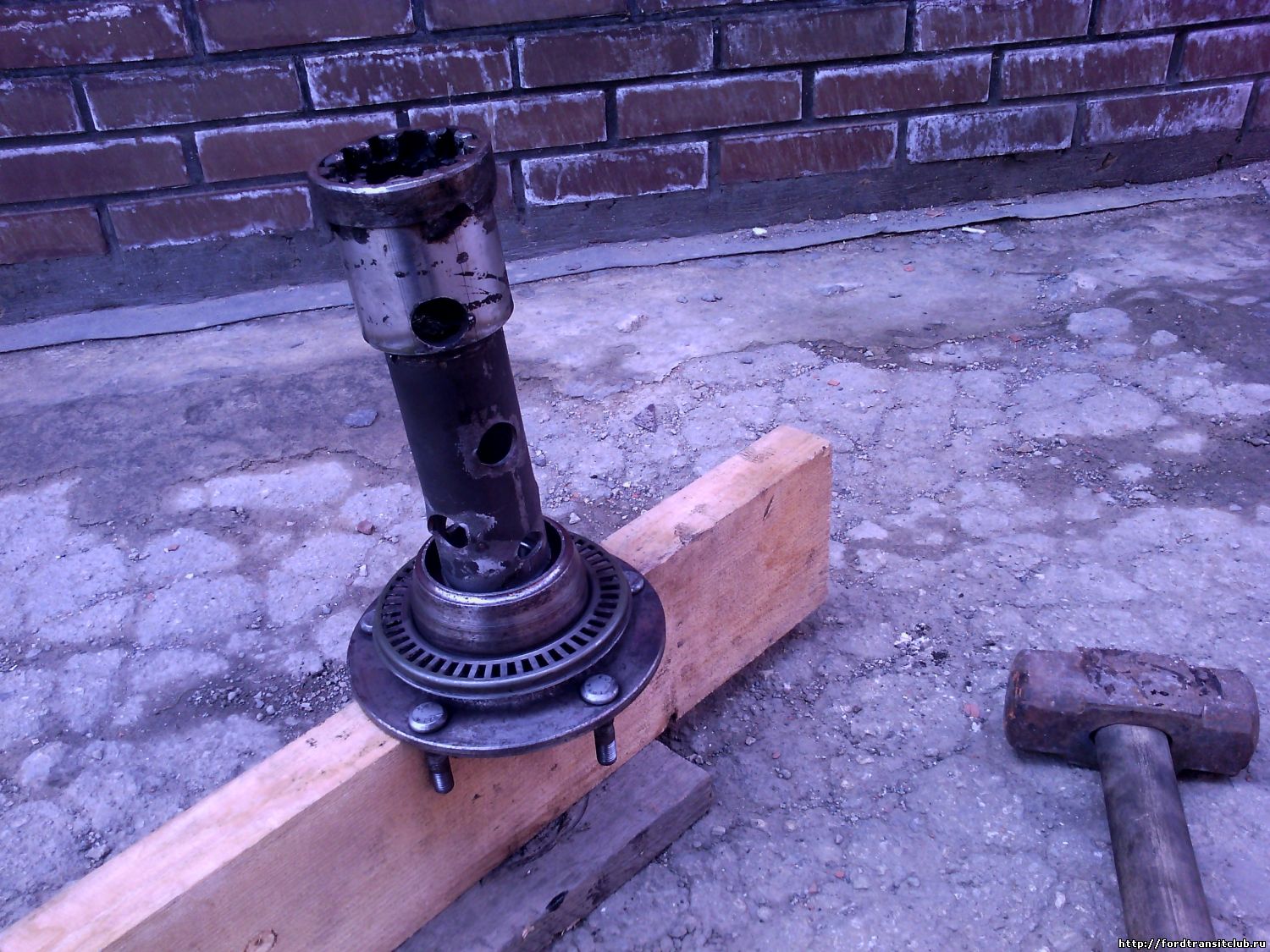

В общем по порядку.Ключ для спец гайки удерживающей ступицу я смастирил с токарем на пару,ещё тогда же 4 года назад,получился не важненко,но работоспособный.
1) Это конечно вывесить ту сторону,каторую собираетесь разбирать,это ещё нужно,что бы масло не вытекало из цулка.

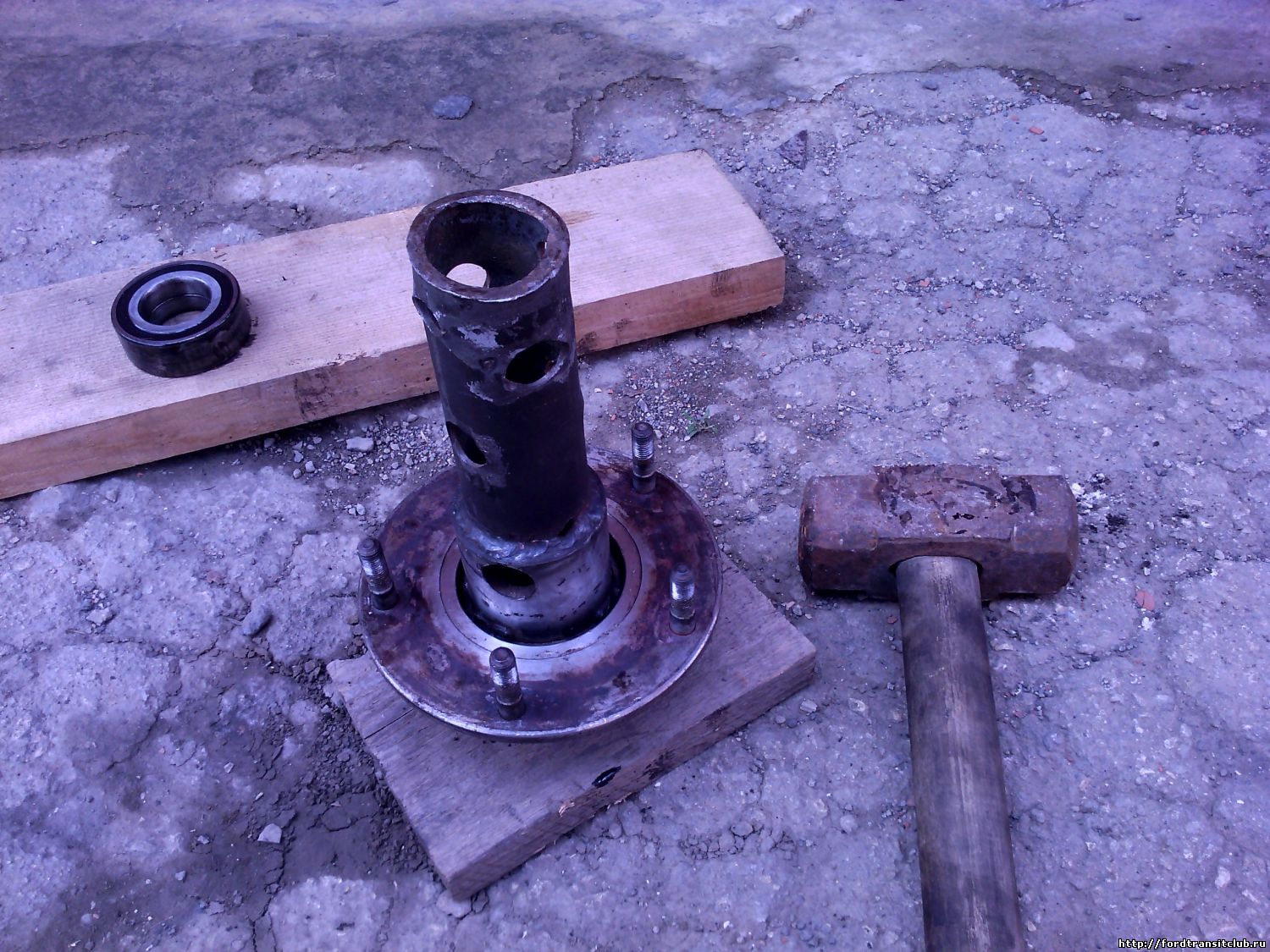

7) Выпресовываем подшипник. Я конечно выбивал,увы преса нет .Для этого подошол тот же многофункциональный спец ключ))Тут обязательно подставить высокий брусок,я взял кусок доски 50х150,от балок осталась.Это для того,что бы не выбить шпильки.
8) запресовываем новый подшипник ,в моём случае по тому же принципу,только другим концом супер ключа))Он как раз по наружней обойме подшипника.Не забываем,что бить по внутренней обойме, или по пыльнику сепаратора подшипника,не допустимо.

Без токаря не как.Я брал толстостенную трубу от штока гидроцелиндра. Далее по самой гайке размечал зубья.Болгаркой вырезал лишнее,мерял как она заходит на гайку,только после этого обсаживал бандажом и обваривал.Если не бондажить,то зубья расходятся не взирая на их толщину,и плотнее входит в ступицу,плотнее,не болтается при вращении.Я бы если делал сейчас,то бандаж сделал чуть больше,что бы он плотнее заход л в ступицу.Хвост приварил с меньшего диаметра трубы,но тоже толстостенная желательно.
Этим ключиком уже пользовались не раз.
Вот мой с боку
Прикрепления: 6523585.jpg (151.3 Kb) · 7432176.jpg (300.1 Kb)
