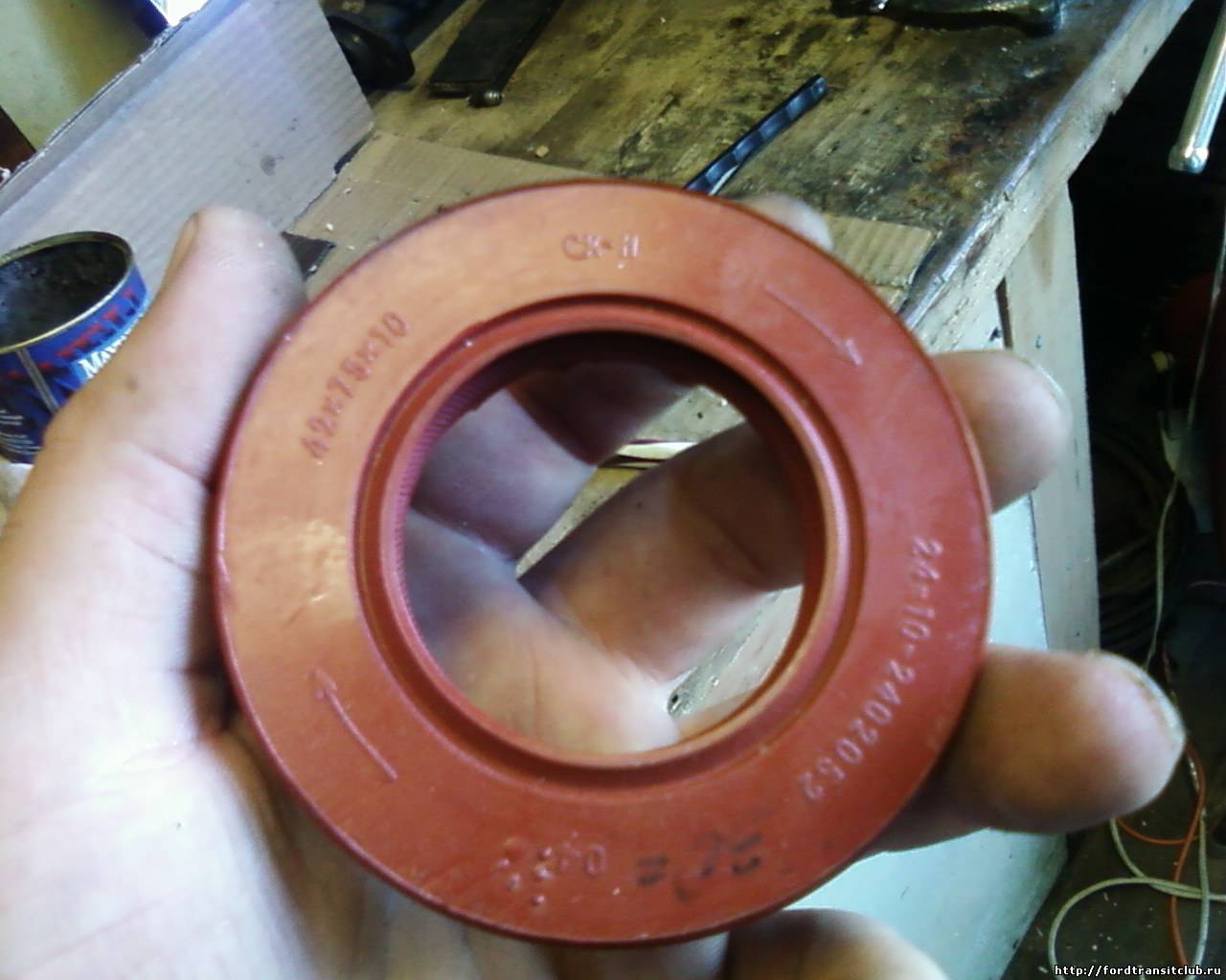

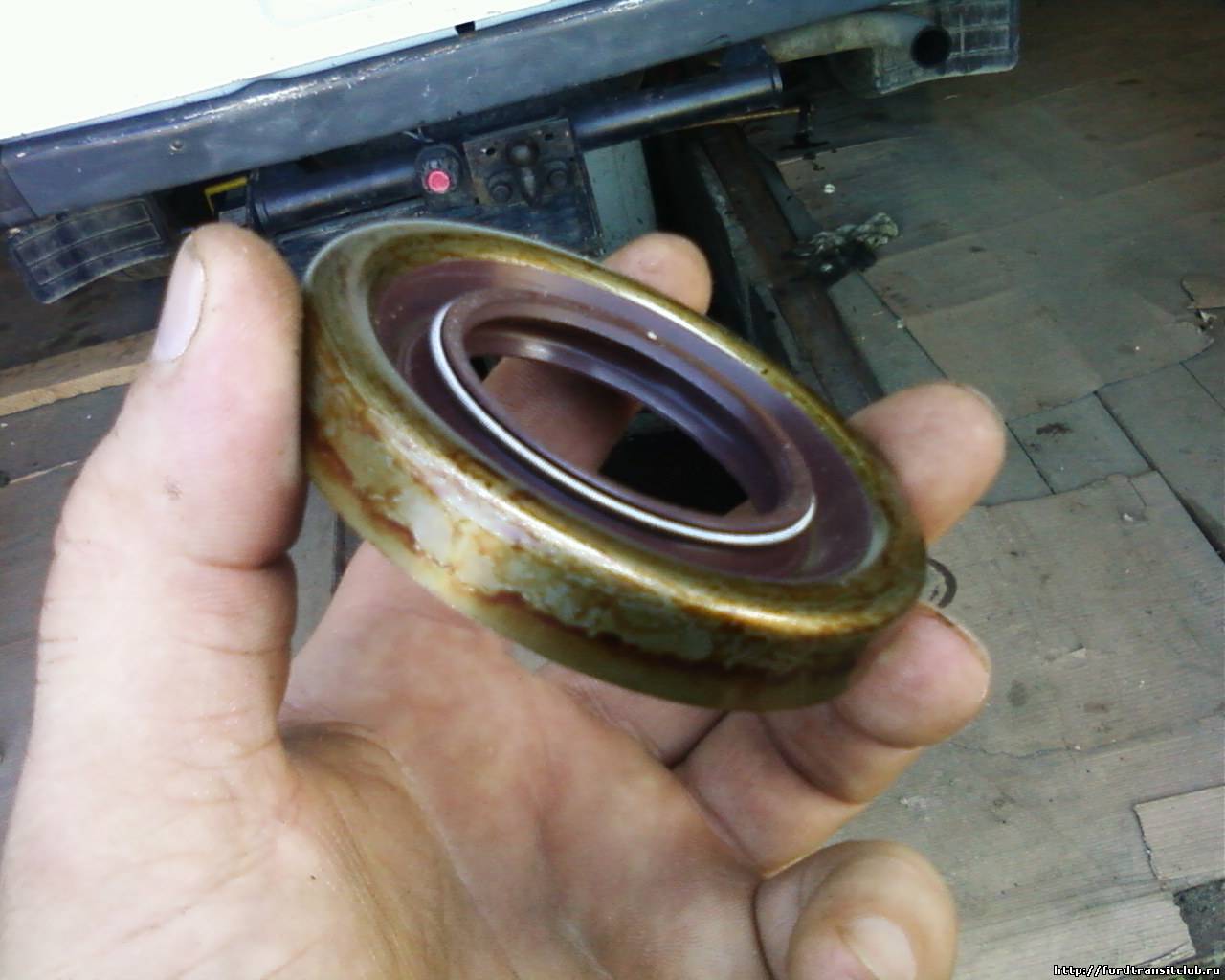

Себе сальник брал кортеко.Пока держит.Втулка и гайка- оригинал.Подходит волговский сальник,одевается плотней на хвостовик,но у него форма немного другая.Верхний снимок -кортеко,нижний-волга.
С вставкой фото вроде разобрался (без радикала).Не заметил внизу кнопки"обзор" biggrin
Вот тебе ссылка на расшифровку ВИНА.Узнаешь всё о машине. http://u.to/HDhF
Прикрепления: 6699459.jpg (215.7 Kb) · 9907730.jpg (212.0 Kb)

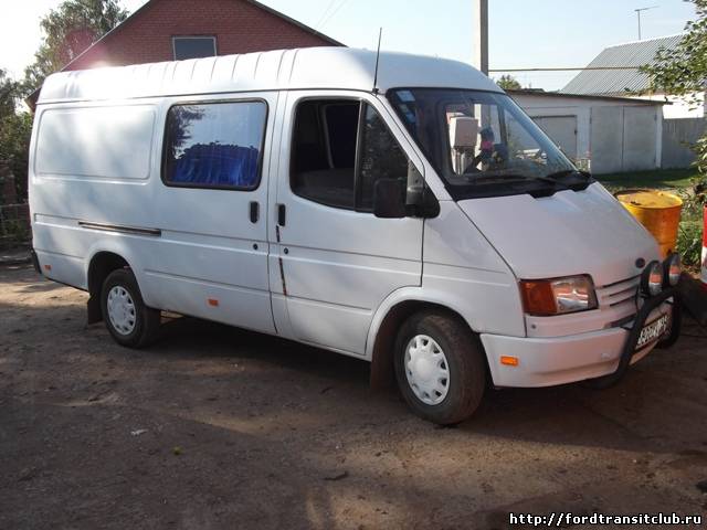

проехался сегодня с ним не воет smile спец этот сказал, что если щас не загудел то все окей.. вобщем транзит на ходу наконец-то
Прикрепления: 2448380.jpg (154.8 Kb)
