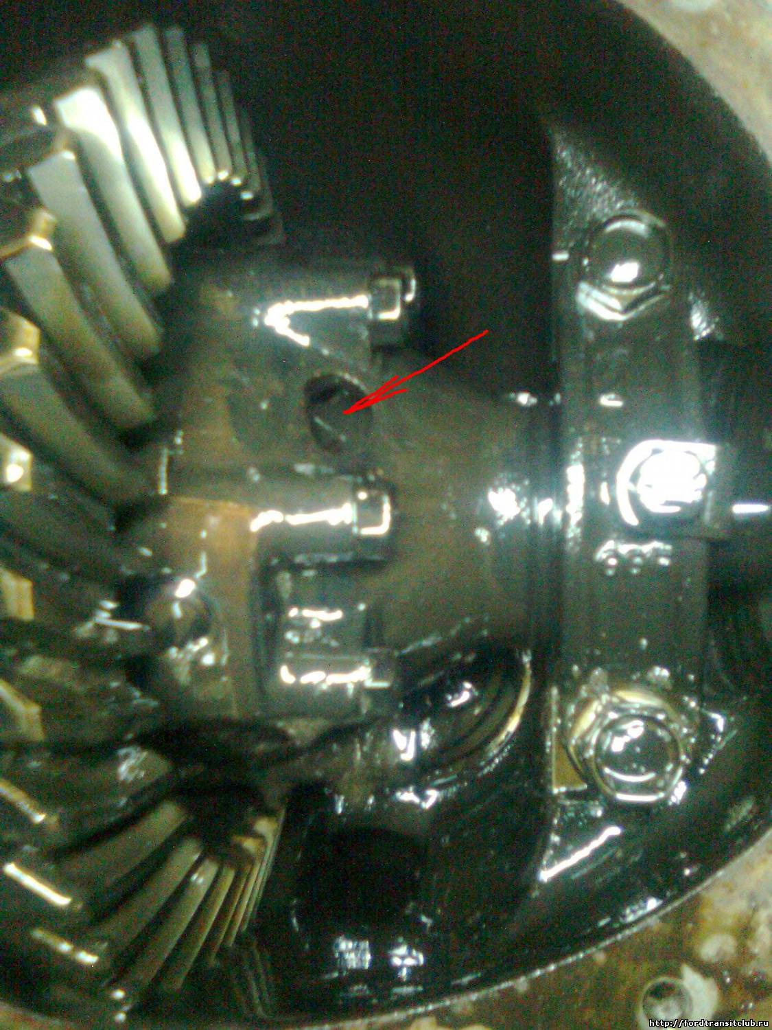

neznaikaДата: Вторник, 15.01.2013, 14:38 | Сообщение # 95
Сообщений: 124
итак сняв заднюю кришку моста, увидел вот что увидел:
очень большой люфт в редукторе (по ходу вращения кардана), когда крутиш кардан, большая шестерня крутится, но маленькая стоит на месте (указал ее стрелкой)
при етом издается лязг, или звон в момент их зацепления..., посмотрев далее, обнаружил, что сам редуктор люфтит на етих подшипниках
с обеих сторон. Подскажите, можно ли убрать люфт в зацеплении шестерень, и люфт в подшипниках можно убрать только заменой самого подшипника, как вынуть редуктор из моста, и стои ли вообще его ремонтировать?
Что посоветуете?
Прикрепления: 6009124.jpg (242.1 Kb) · 6587078.jpg (242.2 Kb)
FT 1998 2.0i DOHC ходовая R15, длинный, средний
Сообщение отредактировал neznaika - Вторник, 15.01.2013, 14:39
эдвард944Дата: Вторник, 15.01.2013, 15:04 | Сообщение # 96
Сообщений: 25
neznaika, с боков гайки которые подшипники поджимают ими можно люфт убрать и зазор в паре уменьшить но на коленке результат 50 на 50
Форд Транзит 190 длинный средний 2.5 дизель краб грузопассажир вебасто +планар
neznaikaДата: Вторник, 15.01.2013, 15:10 | Сообщение # 97
Сообщений: 124
эдвард944, спасибо, если не трудно, можете на рисунке указать, где именно ети гайки?
эдвард944Дата: Вторник, 15.01.2013, 20:07 | Сообщение # 98
Сообщений: 25
neznaika, деталь номер 15
neznaikaДата: Пятница, 25.01.2013, 13:49 | Сообщение # 99
Сообщений: 124
эдвард944, Я так понимаю, мне нужно винуть редуктор из моста, и потом уже регулировать? на авто ету процедуру нельзя сделать?
MIXOHДата: Пятница, 25.01.2013, 14:27 | Сообщение # 100
Сообщений: 758
neznaika, на вашем типе редуктора это делается именно на ато, по другому никак.....сами подумайте логически, вам чтобы вынуть корпус редуктора нужно как раз таки эти подшипники высвободить, что же вы после этого регулировать то будете biggrin
