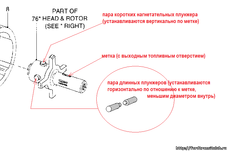

Всем привет!
Ситуация такая: При разборке ТНВД Lucas Epic не обратил внимание как были установлены 4-е плунжера в роторе у основания крестовины. Предполагаю, что 2а длинных в паре - горизонтально по отношению к метке на роторе, а 2а коротких в паре - вертикально, т.е. по метке на роторе. Так ли это.
Требуется срочный ответ, так как собираю насос и боюсь ошибиться в установке этих нагнетательных плунжеров.
Заранее спасибо.
Добавлено (17.03.2015, 09:27)
Тнвд уже собрал и он прекрасно работает.
Никогда не сомневайтесь в своих способностях и всегда думайте головой! Всем удачи!

Andrey52Дата: Понедельник, 30.03.2015, 12:20 | Сообщение # 66
Сообщений: 208
Делюсь полезной информацией с форумчанами. Надеюсь, что она предостережет многих от ошибок при ремонте ТНВД Lucas Epic.
Ниже прикрепляю свою переписку со спецами СТО "КОВШ", из которой все видно и понятно "как устанавливаются нагнетательные плунжера, незаметно выпавшие из тела ротора при разборке насоса" :
Прикрепления: 6201189.png (171.3 Kb)
Сообщение отредактировал Andrey52 - Понедельник, 30.03.2015, 19:06
